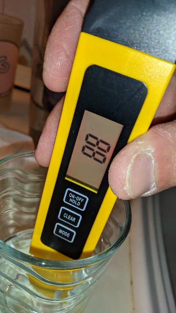

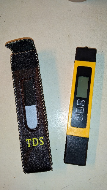

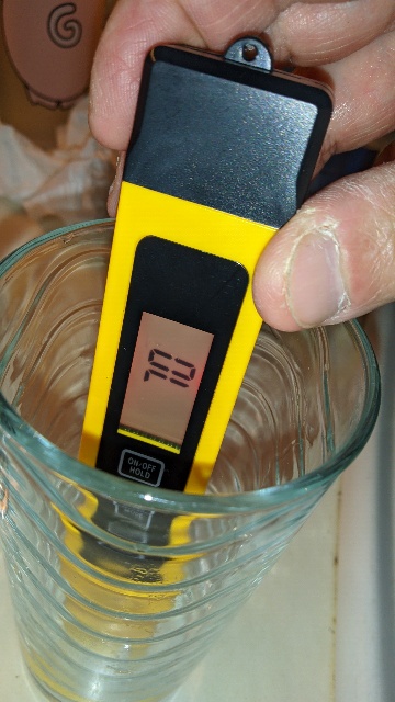

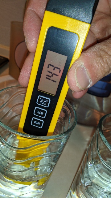

Ως γνήσιος ψυχακιας αγοράστηκε όργανο μέτρησης tds που μας ενδιαφέρει και πιο πολύ, και όχι σταγόνες μέτρησης ολικής σκληρότητας
Οι τιμές που βλέπετε είναι βρύση, κανάτα Britta και μπόρεσα να μετρήσω και το νερό που είχε κρατήσει μέσα το φίλτρο ρητίνης
Το κατάστημα που το πήρα έχει μεγάλη εμπειρία και μου πρότεινε τη χρήση φίλτρων, τριών, ρητίνη άνθρακα και αλκαλικό, όλα σε σειρά, με κόστος αρκετά κάτω από 100€ ετησίως, δηλαδή περίπου όσο μου έρχεται και με τις Britta, το σκέφτομαι στα σοβαρά
Μάλλον για την ώρα θα καταργήσω το ρητίνης

Και από την βρύση δηλαδή υπάρχει άριστο TDS στα 143.
(Ευχαριστούμε Γιώργο)!
Όμως η ολικη σκληροτητα είναι το ζητούμενο και διφορούμενο της υπόθεσης.

Με το πείραμα σου σε tds έχουμε 143 βρύση και 70 φίλτρο ρητίνης άρα περίπου τα μισά.
Το φίλτρο ρητίνης έχει καθαρή εφαρμογή για ολικη σκληροτητα.
Με την λογική ότι ρίχνει στα μισά το tds δεν θα ισχύει ότι ρίχνει στα μισά και την ολική σκληροτητα στο νερό;
Στην περίπτωση της Αθήνας από 145 ολικη σκληροτητα σε 72;
