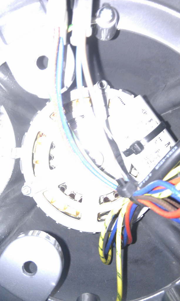

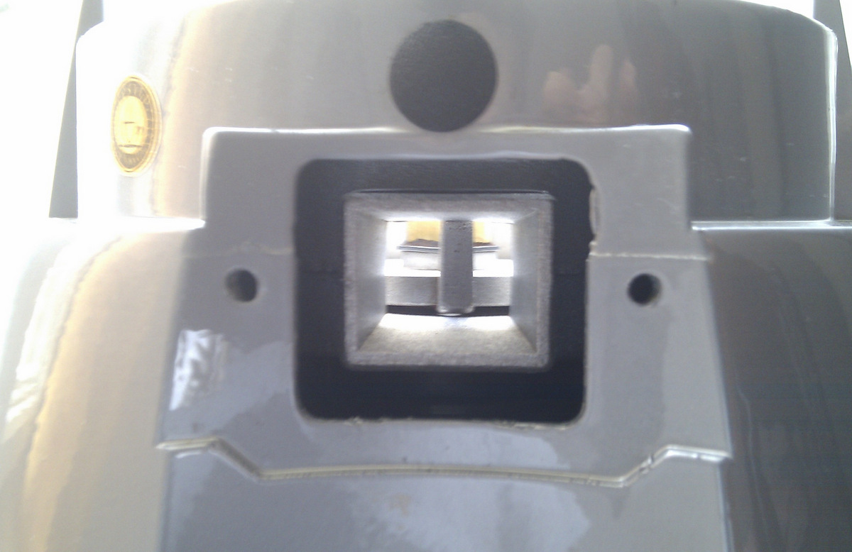

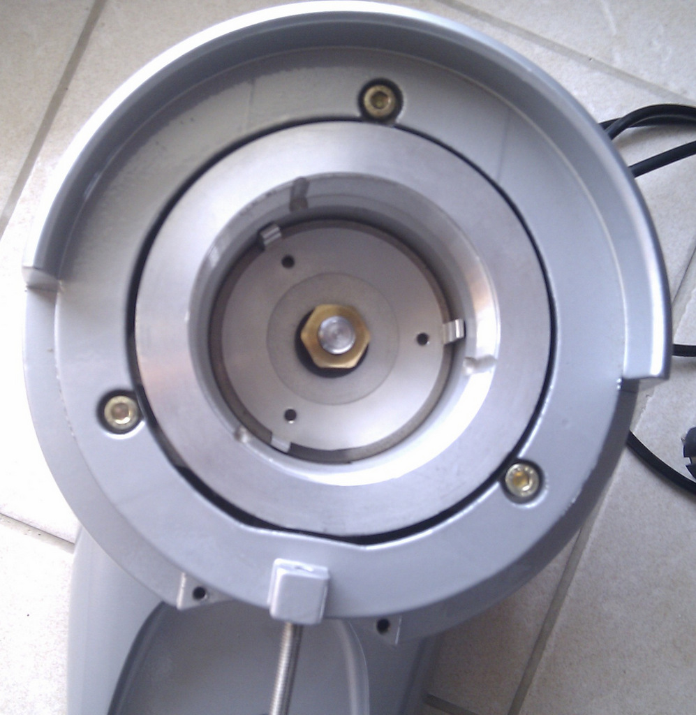

αυτές είναι μερικές φωτό από τον μύλο καθαρισμένο
