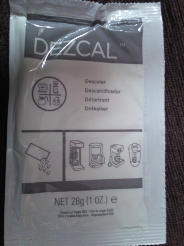

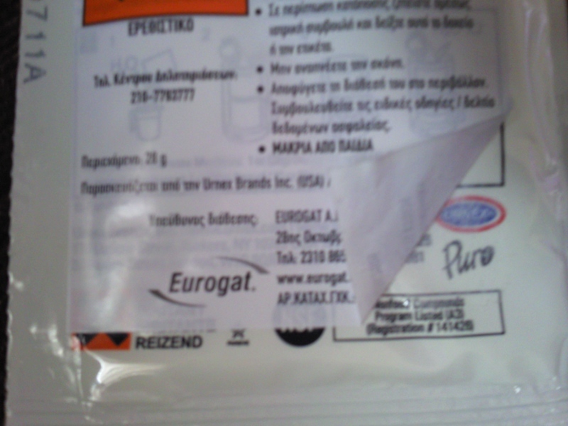

Δεν ξέρω αν ειπώθηκε στις προηγούμενες σελίδες...
Πήρα προχτές Dezcal για να κάνω την καθιερωμένη τρίμηνη συντήρηση. Μου έκανε εντύπωση το ότι είχε διαφορετικό σακουλάκι αυτή την φορά. Το κοίταξα καλύτερα, μην έκανε λάθος ο καφεκόπτης που μου το πούλησε (1,80€ ??? Μήπως παρακρίβυνε?) αλλά όχι, ήταν Dezcal by URNEX imported by Eurogat.
Αυτό που μου έκανε εντύπωση είναι ότι το νερό που έβγαινε από το shower κατά την διάρκεια της αφαλάτωσης ήταν μπλε/θαλασσί.
Υποθέτω ότι αλλάξαν κάτι στην σύνθεσή του? Μήπως το χρωμάτισαν ώστε να ξέρεις πότε έχει ξεπλυθεί πλήρως το boiler?

Άλεξ τα ίδια είχα και εγώ.
Αυτό είναι το σακουλάκι.Urnex απο Eurogat. Το παλιό δεν το έχω.
Επίσης στα καινούρια σακουλάκια δεν έχει "πετρώσει" η σκόνη και νομίζω διαλύεται στο νερό πιο εύκολα.Χωρίς να οφείλεται στο οτι δεν είναι πετρωμένο,αλλά ίσως στο οτι είναι πιο ψιλή η σκόνη.

Βαγγελης ο καφετζης έγραψε: Επίσης στα καινούρια σακουλάκια δεν έχει "πετρώσει" η σκόνη και νομίζω διαλύεται στο νερό πιο εύκολα.
Ακριβώς, αυτό είναι... Και όντως δεν ήταν "πετρωμένο".
Αυτό λίγο που με έβαλε σε σκέψεις, όσον αφορά τις αφαλατώσεις του παρελθόντος, είναι ότι για να αρχίσει να αποχρωματίζεται το νερό έπρεπε να περάσω τουλάχιστον 2 λίτρα καθαρού νερού από το boiler, και πάλι (ίσως να ήταν ιδέα μου) νομίζω ότι και μετά τα 2 λίτρα υπήρχε μια θαλασσιά απόχρωση...
Και αναρωτιέμαι, ............ πόσο dezcal έχω πιει μέχρι στιγμής από τις παλιές αφαλατώσεις, που απλά περνούσα 1 λίτρο καθαρού νερού....
