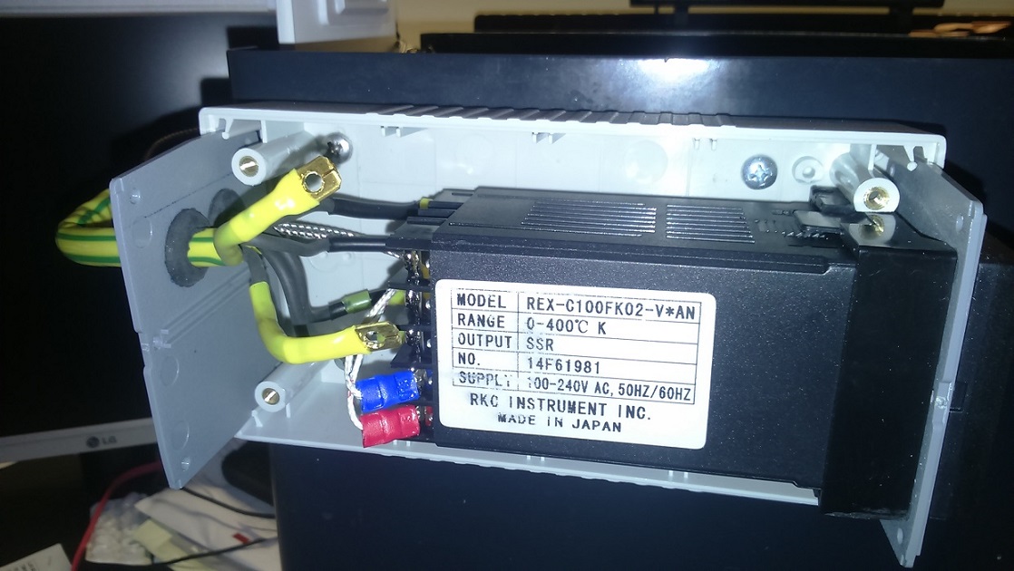

Έτσι πριν από μέρες παρήγγειλα το εν λόγω πακέτο και χθες κατάφερα να ολοκληρώσω την εγκατάσταση.
Ακολούθησα κατά γράμμα το πρώτο ποστ του Ιωσήφ και όλα πήγαν καλά!! το μόνο που δεν έκανα είναι να βγάλω την βίδα από το αισθητήρα και να να προσπαθήσω να τον σφηνώσω στην θέση του μαμά, αντί αυτού έκανα τα πάσα από Μ4 σε Μ6 οπότε βίδωσα κανονικά. (Σε περίπτωση αφαίρεσης το συστήματος θα πρέπει να ξανακάνω πάσα Μ4). Επίσης ακόμα δεν έχω συνδέσει τον έλεγχο για τον ατμό, αυτό λέω να το συνδέσω σε σειρά με το υπάρχων (να πω εδώ ότι η μηχανή μου δεν φορά τον μαμά στου 145 αλλά εναν στους 155).

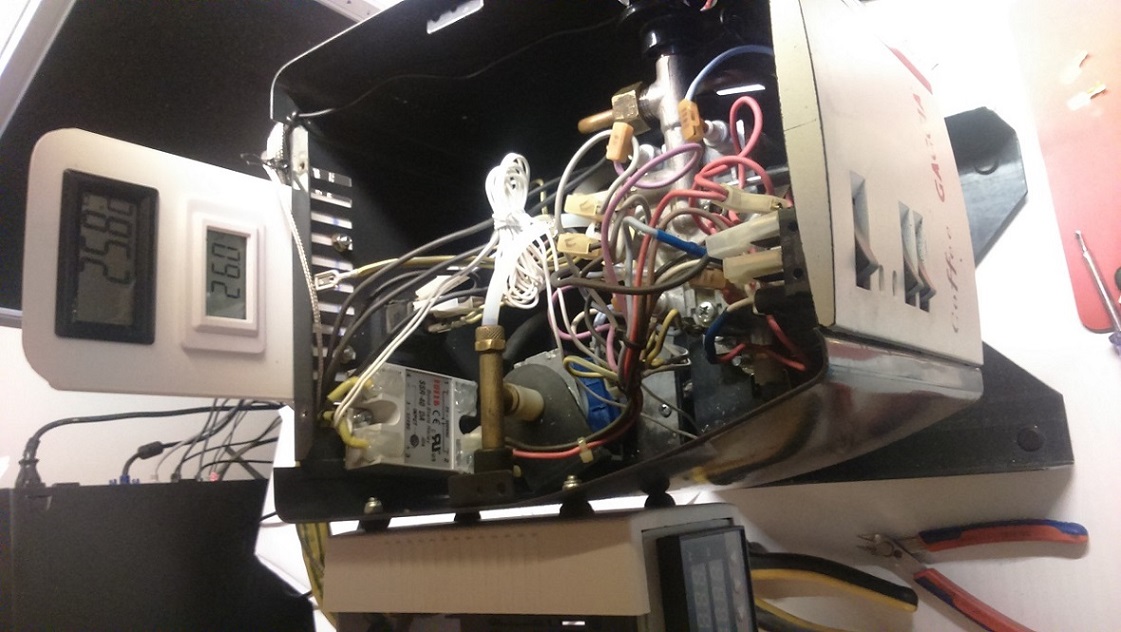

Πριν εγκαταστήσω το PID είχα τοποθετήσει τα θερμόμετρα που βλέπετε στην πρώτη φώτο για να δω την συμπεριφορά πρίν και μετά. Αυτό που παρατήρησα με την πρώτη στιγμή είναι ότι πλέον η θερμοκρασία πάνω στο μποιλερ σταμάτησε να τα ταλαντώνεται σε ένα εύρος 20 βαθμών σε μόλις 3!!! (θερμόμετρο που δείχνει 108,0) όπως επίσης η θερμοκρασία που δείχνει το λευκό θερμόμετρο το οποίο είναι πιασμένο με την βίδα που συγκρατεί το γκρουπ πάνω στο σασί, επιτυνχάνεται πιο ευκολα (85-87), αυτή η ένδειξη μου δίνει θερμοκρασία στην φάση της εκχύλισης 92-93 βαθμούς.
