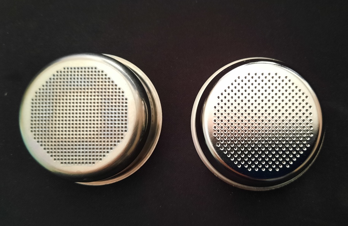

Έκανα τελικά την αλλαγή στο καλαθάκι από Ascaso σε IMS.
Αριστερά έχουμε το καλαθάκι Ascaso και δεξιά έχουμε το IMS.
Εκ πρώτης η ποιότητα του υλικού είναι εμφανείς καθώς και στις οπές όπου στο καλαθάκι αριστερά της Ascaso είναι περισσότερες και μικρότερες.
Σε ακόμα πιο κοντινή παρατήρηση δια γυμνών οφθαλμών το καλαθάκι IMS δείχνει να έχει γίνει εξαιρετική δουλειά στη διάνοιξη των οπών.
Τέλος ακόμα και στο άγγιγμα παρατηρείται διαφορά όπου το Ascaso είναι πιο 'άγριο' πιο 'σαγρε'.

Με γειά!! Έλα μη μας κρατάς σε αγωνία, στο ποτήρι καμιά διαφορά?

Με το IMS 57mm πρώτη χρήση στον καφέ Κολομβία - Bucaramanga που ήδη πίνω.
Με Ascaso:
in 18gr
out 36gr
29"
Με IMS
in 18gr
out 36gr
40"
Λοιπόν, για εμένα που έβαζα στο καλαθάκι Ascaso από 18gr ως 21gr αποκλειστικά origin - estate καφέδες με της IMS ούτε για αστείο μιας και πήρε 18gr οριακά.
Νέα πραγματικότητα όπου θα χρειαστεί να προσαρμοστώ
και να 'δουλέψω' πάνω σε αυτή.
Τώρα η συμπεριφορά κατά την εκχύλιση μου έδειξε τον κώνο λίγο πιο 'παχύ' να το πω έτσι αλλά όχι με διαφορά στη ροή ως προς το καλαθάκι Ascaso, απλά καθυστέρησε να βγει κατά κάποια δευτερόλεπτα ο καφές με αποτέλεσμα να έχω σχετικά πιο σκούρα κρέμα.
Γευστικό τώρα πήρα στο φλιτζάνι πιο βαρύ και ήπιο στην οξύτητα του αποτέλεσμα κάτι που προσωπικά δεν με ευχαριστεί αλλά αυτό είναι κάτι υποκειμενικό.
Θα του δώσω το χρόνο του.
Καλύτερο και χειρότερο δεν υπάρχει.
Ο ουρανίσκο μας το μέτρο σύγκρισης.
Έχω τον ίδιο καφέ για ακόμα 3 μέρες περίπου, τι καλύτερο δηλαδή για δοκιμές στα γραμμάρια και μετά από 3 ημέρες θα λάβω την απόφαση: Ascaso η IMS;

Το εν λόγω IMS δεν έχει χώρο για πάνω από 18gr πλήρωση και αυτή με το ζόρι.
Αύριο δοκιμές με 17gr in
Μεθαύριο δοκιμές με 16gr in
Θα δω την συμπεριφορά του και θα επανέλθω.
Ο προβληματισμούς μου είναι ο εξής:
Origin και estate που πίνω με 16gr in;
Σημασία δεν έχουν τα γραμμάρια αλλά το in - out;

Αναλυτικοτατος ! Δηλαδή το ims απαιτεί χοντροτερο κόψιμο από το ascaso για τον ίδιο καφέ. Οπτικά πώς ήταν οι εκχυλισεις? Και ποιο έδωσε καλύτερο puck ? Πολύ ωραίο το συγκριτικό πάντως για μελλοντική χρήση ενδιαφερομένων

Ναι, θα χρειαστεί σε μια τέτοια περίπτωση χοντρότερο κόψιμο στο ims για να πάρεις λιγότερα δευτερόλεπτα και ίσως οξύτητα όμως εδώ έρχεται το οπτικό κομμάτι στην εκχύλιση που ηδη έκανα και 'λέει' πως η ροή θα ήταν καταστροφικά γρήγορη σε αυτό το ενδεχόμενο τέλος για το puck δεν θα ήθελα να απαντήσω ακόμα γιατί στα 18gr που φόρτωσα το καλαθάκι ζορίστηκε για το μέγεθος του με αποτέλεσμα περιμετρικά να έχει δημιουργεί σεισμικό ρήγμα.
Το βάρος στο καλαθάκι Ascaso είναι 24,5gr και στο ims είναι 23,4gr
