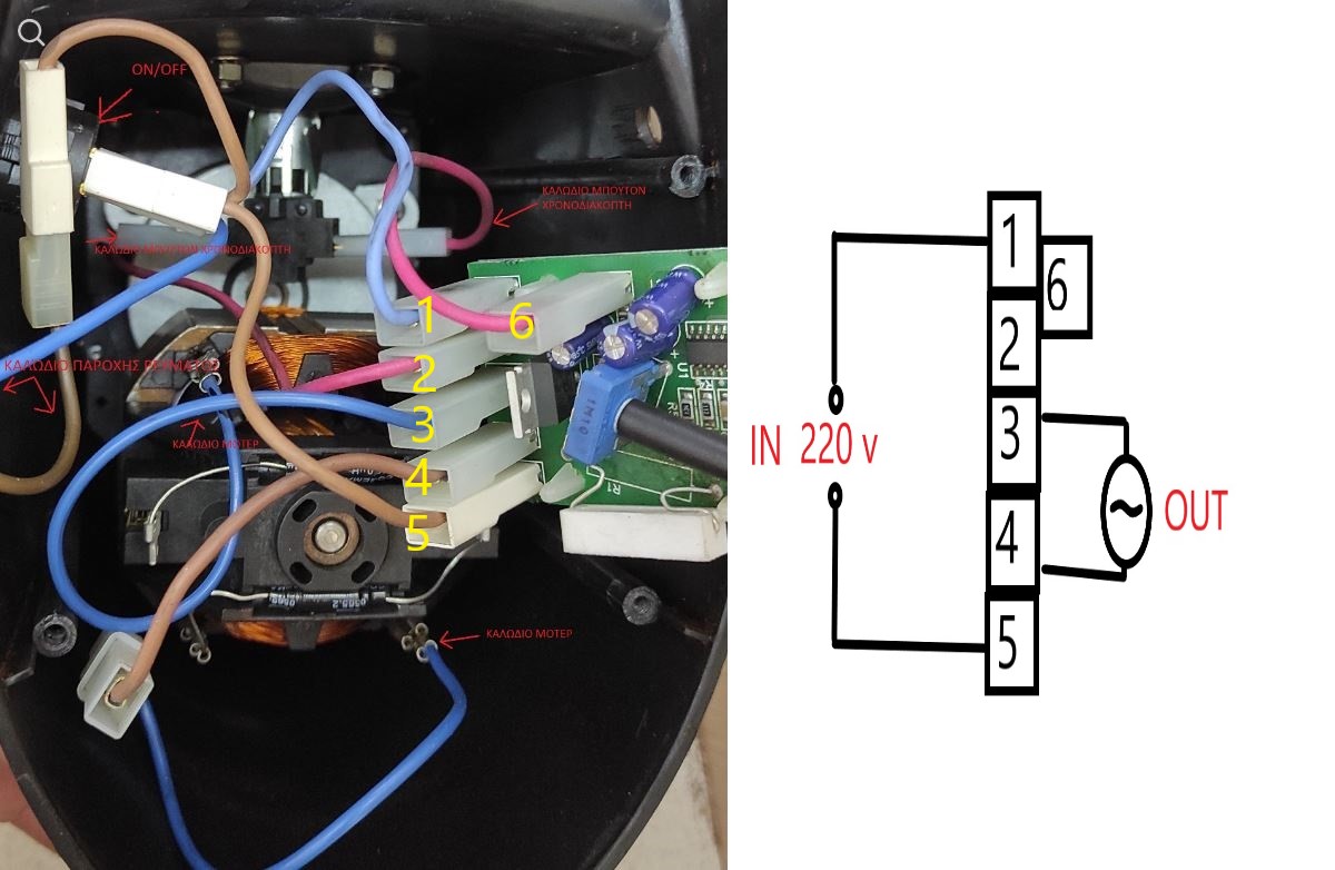

Οι φωτογραφίες που ανέβασε το μέλος snow είναι από την έκδοση aluminum που όπως φαίνεται, ή έχει διαφορές από την έκδοση με πλαστικό, ή κάποιος έχει ήδη βάλει χέρι στα ηλεκτρολογικά. Σε κάθε περίπτωση μην μετακινήσεις την γείωση.
babkoug έγραψε:
Δευ Μάιος 03, 2021 4:07 pm
Συνδέω στο Μπουτόν Εκκίνησης μόνο το ένα καλώδιο που έρχεται από το On/Off. Δεν έχει σημασία αν είναι της φάσης ή του ουδέτερου. Που θα μπαίνει από τη μία μεριά του μπουτόν και θα συνεχίζει από την άλλη μεριά του μπουτόν για το μοτέρ, οπότε και το μπουτον εκκίνησης θα λειτουργεί σαν διακόπτης του κυκλώματος και θα δίνει ή θα κόβει το ρεύμα, ανάλογα με το αν είναι πατημένο ή όχι... Άρα δεν έχει σημασία και από ποια μεριά του μπουτόν μπαίνει το καλώδιο που έρχεται από το On/off και από ποια βγαίνει. Σωστά;
Σωστά. Το κύκλωμα που περιγράφεις είναι αυτό.

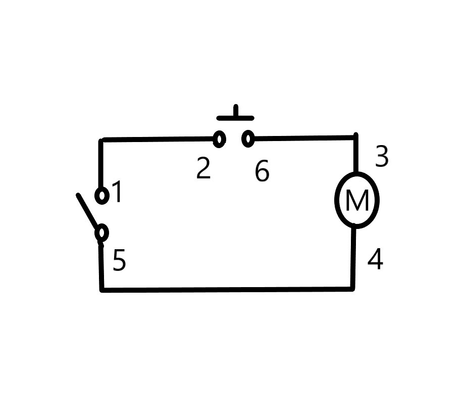

συμπλήρωσα λιγο το σχεδιο του Βασίλη
η καλωδίωση είναι ολη με την ιδια διατομή? γιατι με το πατημα του κουμπιου απλά στελνει μια εντολή όπως ειναι φτιαγμένο

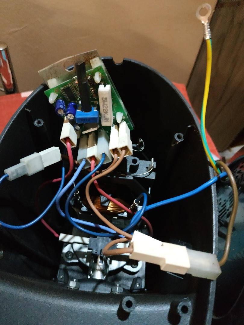

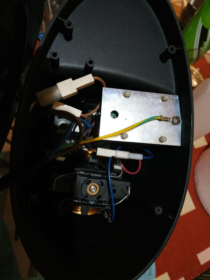

Λοιπόν για να δούμε αν μιλάμε για το ίδιο πράγμα, που μάλλον μιλάμε. Αυτές είναι οι φώτος από τον δικό μου.
Η κάτω φώτο είναι αυτό που βλέπεις όταν ανοίγεις αποκάτω τον μύλο. Το κιτρινοπράσινο καλωδιάκι που είναι βιδωμένο στην πλακέτα είναι η γείωση που έλεγα. Ξεβιδώντας την βίδα αυτή, που συγκρατεί την πλακέτα στο σασί εκτός από τη γείωση και γυρνώντας την πλακέτα τούμπα, βλέπεις την πάνω φώτο. Όπως φαίνεται και στην φώτο είναι ο παλιός μύλος με πλαστικό σασί, αγορασμένος το 2014. Υποθέτω πως η γείωση είναι για προστασία της πλακέτας :a013: . Νταξ κράτησε 7 χρόνια. Δε νομίζω πως έχει και πολύ νόημα η παρουσία της με καταργημένη την πλακέτα και αποσυνδεμένα τα ρεύματα από πάνω της αλλά θα την ξανακοτσάρω εκεί, αν και έλεγα να αφαιρέσω τελείως την πλακέτα από μέσα και να βάλω μια τάπα στο κουμπί του χρονοδιακόπτη.
Την πλακέτα ίδια την βλέπω οπότε λέω να προχωρήσω όπως τα είπαμε μια τις επόμενες μέρες.

Ωραία ναι, είχα καταλάβει. Αν και με το σχέδιο μπερδεύτηκα λίγο στην αρχή με τη θέση του 5.
Μάλλον είναι όπως αποκάτω. Δηλαδή το 5 αναφέρεται στο μπλε τμήμα του σχεδίου και όχι στο κόκκινο που είναι κοντά.

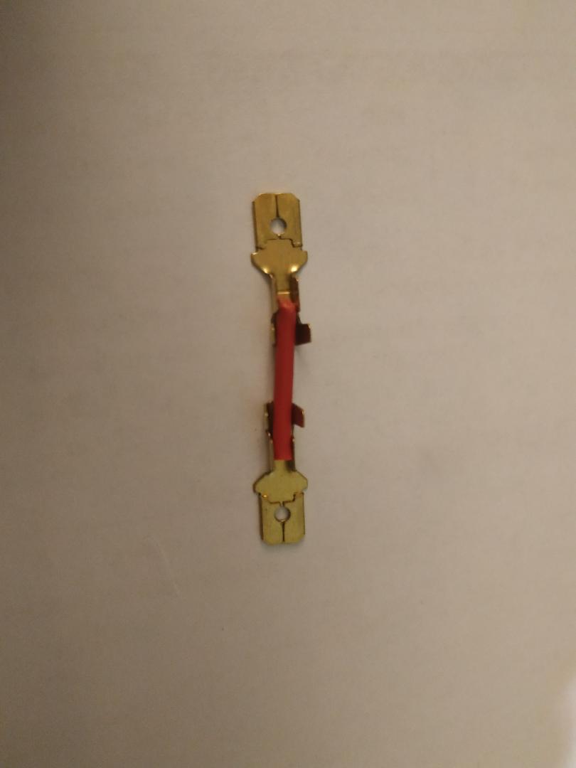

Υπάρχουν μούφες που να συνδέονται μεταξύ τους οι συγκεκριμένοι θηλυκοί ακροδέκτες για να μην τους χαλάσω;

Καλημέρα σας δεν εχω πειράξει τίποτα απο καλώδια και η έκδοση ειναι το πλαστικό περίβλημα.

Με πήρε η προκοπή και απενεργοποιήσα το timer σήμερα. Δεν μπορούσα να κάνω και αλλιώς καθώς δε δούλευε καθόλου πλέον. Βραχυκύκλωσα τους ακροδέκτες όπως ακριβώς έχει αναφερθεί στο σχεδιάγραμμα του timer. Δηλαδή ένωσα τα καλώδια 1+2 (διακόπτης), 6+3 ΚΑΙ 5+4 (μοτέρ). Χρησιμοποίσα 3 από αυτά τα πραγματάκια που έφτιαξα και μονωτική ταινία. Δουλεύει πλέον μια χαρά χειροκίνητα, μόνο όσο πατάς το μπουτόν.
Ευχαριστώ όποιον βοήθησε.
