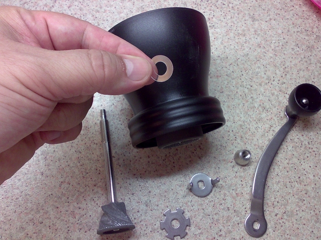

Θα ηθελα να μοιραστω κυριως μαζι με τους αρχαριους τις πρωτες μου εντυπωσεις για αυτον τον μυλο και να σας δειξω και πως βαζω σημαδι στην ροδελα ωστε να ξερω καθε φορα απο που ειναι το αρχικο σημειο μιας και ετσι οπως ειναι ευκολα μπορει κανεις να μπερδευτει.Οι φωτογραφιες δεν θα ειναι σε συνημμενα γιατι: καθε φορα πρεπει να χανω πολυ χρονο μεχρι να μειωσω την εικονα στα 256 ΜΒ που ζηταει το συστημα αλλα και γιατι μετα ειναι μικρες και δεν μου αρεσει το αποτελεσμα,ετσι αφου δεν γινεται να τις ανεβασω εδω απο image hoster αναγκαστικα θα βαλω συνδεσμους.
Προσοχη στην ροδελα που υπαρχει κατω απο το ρυθμιστικο,λογω διαφανειας της ειναι πολυ ευκολο να χαθει στο λυσε-δεσε πχ για καθαρισμα.

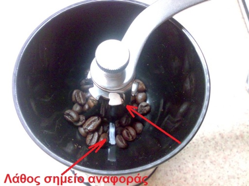

Σιδηρούς έγραψε:Μετα με την προυποθεση πως δεν υπαρχουν τριμματα στο μαχαιρι βιδωνω τερμα κατω την ρυθμιστικη ροδελα στον αξονα,φυσικα δεν μπορει να γυρισει ετσι το μαχαιρι,λασκαρω σιγα-σιγα την ροδελα,στο τσακ που αρχιζει να γυριζει κανονικα το μαχαιρι σημαδευω με τον μαρκαδορο την ροδελα ωστε να ειναι στην ιδια ευθεια με το σημαδι του πλαστικου στελεχους.
http://img0.uploadhouse.com/fileuploads ... 448dc2.jpg
Αυτο ειναι το σημειο εκκινησης,απο εκει και περα μπορουμε να μετρησουμε καθε φορα το κοψιμο μετρωντας τα κενα καθως ξεβιδωνουμε την ροδελα.Φυσικα και δεν μπορουμε να μιλησουμε για ακριβεια κλικ σκοπευτικης διοπτρας αλλα οσο να ειναι μπορουμε ετσι σιγα-σιγα να ξεκινησουμε.Μιση περιστροφη η ροδελα,μια ολοκληρη,μια και μιση,δυο κ.ο.κ αναλογα το ποση υπομονη και θεληση εχει ο χρηστης.

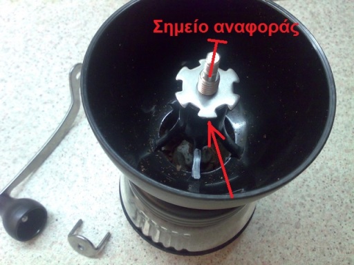

Φίλε Σιδηρούς, είναι λάθος ο τρόπος που υπολογίζεις την αρχική θέση της ροδέλας ρύθμισης, σε σχέση με το πλαστικό τμήμα του μύλου.
Ο σωστός τρόπος είναι να πάρεις ως σημείο αναφοράς το άξονα του κωνικού μαχαιριού, να ξεκινήσεις με τέρμα σφιγμένη την ροδέλα ρύθμισης και ξεβιδώνοντας με δοκιμές να βρεις το σωστό κόψιμο.
Μια φώτο που βρήκα κάπου και με βοήθησε πάρα πολύ να ξεκινήσω με το Hario είναι αυτή
