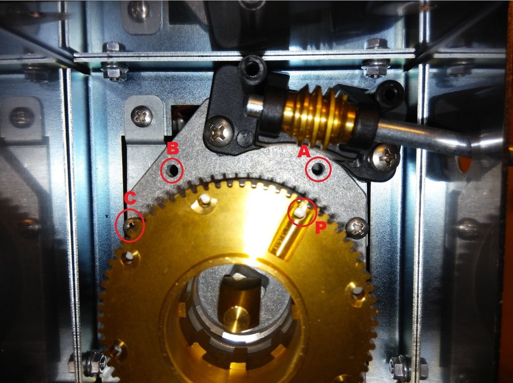

πήρα σήμερα τον η1 isteel brushed ίνοχ πολύ καλή και στιβαρή κατασκευή για την τιμή του
Μια λεπτομέρεια που πρόσεξα είναι τα κοψίματα στις λαμαρίνες στα καπάκια θα τα ήθελα ποιο στρογγυλεμένα, στην αφή δίνει ελάχιστα την αίσθηση τραχείας - αιχμηρής επιφανειας χωρίς όμως να είναι τόσο που να μπορεί να προκαλέσει κάποιο πρόβλημα...
πριν τον ταΐσω με καφέ άνοιξα το επάνω καπάκι να δω αν είχε ξανακόψει καφέ και για να μαρκάρω σημάδια
δεν είδα μέσα ίχνος καφέ ούτε είχε καθίσει κάτι στο λεπτό film από γράσο που είχε περιμετρικά στα ορειχάλκινα δόντια του γραναζιού και του ατέρμονα, αυτό αρχικά με έβαλε σε υποψίες γατί έχω διαβάσει ότι συνήθως υπάρχουν κάποια υπολείμματα καφέ λόγο δοκιμης στο εργοστάσιο αλλα οι οποιες υποψίες εξαφανίστηκαν μόλις πάτησα τον διακόπτη και από τα πρώτα 2 δευτερόλεπτα άρχισε να μυρίζει το βερνίκι από το πηνίο του μοτέρ
σχετικά με την ρύθμιση δεν χρειάστηκε να σημειώσω σημάδια γιατί ταίριαξαν ακριβώς με κάποιες βίδες μέσα στο μύλο δεν ξέρω αν έτυχε η αν είναι το ίδιο σε όλους τους i1 σημείωσα μονο μια κουκίδα στον άξονα του ατέρμονα για να μετράω στροφές
στην παρακάτω εικόνα όταν το σημείο P ευθυγραμμιστεί με το A ακριβώς εκεί είναι το σημείο 0(χωρις καφέ ανάμεσα στα μαχαιρια), τερματίζει η ελεύθερη κίνηση και αρχίζει να σφίγγει παίρνει και αλλο σφίξιμο αλλα δεν ξέρω ποσο δεν το δοκίμασα γιατί θέλει περισσότερη δύναμη και δεν θέλω να κάνω ζημια στα μαχαιρια
η χαρακιά στο σημείο P από τι κατάλαβα μπαίνει μια βίδα οριζόντια για να ασφαλίζει το δοχείο του καφέ, το σημείο A είναι η δεξιά βίδα της βάσης του άξονα του ατέρμονα
όταν το P ξεβιδώνοντας έρθει στο σημείο B είναι ακριβώς 14 στροφές εκεί είναι το ποιο λεπτό άλεσμα που η μηχανή έχει σχετικά κανονική ροη και μου δίνει σκούρο πηχτό καϊμάκι στον καφέ και την ποιο δυνατή γεύση, ποιο fine άλεσμα η ροη μειώνεται πολύ
όταν το P έρθει στο σημείο C είναι 19 στροφές εκεί η ροη είναι λίγο ποιο γρηγορη αλλα όχι μεγάλη διαφορα σε σχέση με τις 14 στο σημείο A, ο καφές έχει ποιο απαλή και λιγο ποιο ελαφριά γεύση το καϊμάκι είναι λίγο ποιο ανοιχτόχρωμο αλλα καλο και ο καφες πίνετε ευχαριστα
με ποιο coarse έχει μεγάλη ροη και η γεύση αρχίζει να θυμίζει ξέπλυμα - νεροζούμι
σύνολο καταναλωσα 100 γραμμάρια καφέ από αυτόν που έκανε δώρο το κατάστημα μαζί με τον μύλο τον καφε τον δοκίμασα με την silvercrest από τα lidl με το standard pressurized διπλό φίλτρο
αυτός πιστεύω είναι και ο λόγος που από 14 μέχρι και 19 στροφές περνώ αποδεκτά αποτελέσματα βάση των δυνατοτήτων της μηχανής που έχω, το pressurized φίλτρο συγχωρεί λάθη και δεν δίνει και τόσο σημαντικές διαφορες με αλλαγές σε λεπτομέρειες
Μόλις μου έρθει το μεταλικο tamper και κάνω και μια μόντα στο φίλτρο για να γίνει non-press. θα δοκιμάσω πάλι ...αν μέχρι τότε έχω καταφέρει και δεν έχω παραγγείλει την gaggia classic...
