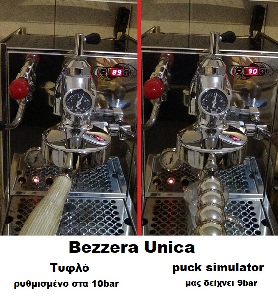

Η decent έφτιαξε ένα χρήσιμο εργαλείο που προσομοιώνει εκχυλίσεις.
Είναι ένα καλαθάκι με μια μικρή τρύπα 0,3mm που εξασφαλίζει σταθερή ροή 1,6ml/sec.
Το ονόμασε puck simulator και το χρησιμοποιώ για να κάνω μετρήσεις, εξασφαλίζοντας ότι η αντίσταση του puck είναι πάντα η ίδια.
https://decentespresso.com/basket
Στην εικόνα αριστερά βλέπουμε την πίεση στα 10bar με την χρήση τυφλού και στα δεξιά βλέπουμε μια εικονική εκχύλιση με την χρήση του puck simulator όπου η πίεση φτάνει μέχρι τα 9bar.
Έχω ρυθμίσει την OPV με το puck simulator στα 9bar και το τυφλό μου δείχνει 10bar.
Φυσικά η ίδια φυσική ισχύει και για την Lelit.

καλησπέρα.
Ο λόγος που γίνετε αυτό είναι λόγο της μικρής ροής της αντλίας.
έχει παλμική αντλία η μηχανή σου?
Εαν έχεις μεγαλύτερη παροχή νερού θα δεις πάλι 10 στο μανόμετρο.
Εαν θες να πειραματιστής ρύθμισε την μηχανή σου στα 3 bar με το τυφλό και μετά μέτρα με το καλαθάκι , πάλι 3 θα δεις.
H παλμική ep5 δίνει στα 9 bar περίπου 4 ml/s και τις κλέβεις το 1,6ml/sec
veba
Δημοσιεύσεις: 277
Όνομα: Μάνος
Re: Lelit PL42 TEMD πρόσφατη αγορά
Δημοσίευση από veba » Τρί Δεκ 28, 2021 10:41 pm
Για να γίνει πιο κατανοητό αυτό που έγραψα ,
Το νερό που τρέχει από την τρύπα το 1,6 ml /sec είναι αυτό που ρίχνει την πίεση στα 9 bar. Αν η αντλία έδινε περισσότερη ποσότητα στα 10 bar
τότε δεν θα έπεφτε στα 9.
Επειδή η παλμική όσο ανεβαίνει η πίεση τόσο πέφτει και η ποσότητα νερού ml/sec εάν ρυθμίσεις με τυφλό στα 15 bar τότε μερικές σταγόνες νερού αρκούν για να ρίξουν μερικά bar την πίεση.
Αν με το τυφλό στα 10 bar όπως είναι ανοίξεις την βάνα να τρέχει νερό (να είναι από το ίδιο κύκλωμα - boiler ) από το ακροφύσιο τότε η πίεση θα πέσει. Μπορείς να ρυθμίσεις την βάνα ώστε να βλέπεις σταθερά 9 bar (ή όσα θέλεις προς τα κάτω) στο μανόμετρο.
Εαν ρυθμίσεις την πίεση χαμηλά στα 2 - 3 bar με το τυφλό τότε επειδή έχουμε μεγαλύτερη ποσότητα νερού σε ml/sec με το καλαθάκι θα δεις την ίδια ένδειξη σε bar. Η αντλία έχει χαμηλά μεγαλύτερη παροχή νερού έτσι ώστε το 1,6 ml /sec να μην επηρεάσει την σταθερότητα στην πίεση.
