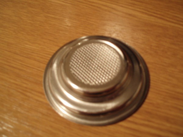

Αυτό είναι το μικρό φίλτρο της μηχανής μου, το οποίο όπως αναφέρει το φυλλάδιο είναι για μερίδες καφέ. Το βλέπετε κατάλληλο για ristretto ή λόγω της καμπύλης που έχει σε συνδυασμό με το ότι δεν έχει τρύπες σε όλη την επιφάνεια του πρέπει να χρησιμοποιείται μόνο με μερίδες καφέ?
stv
Re: Μονό espresso χωρίς μονό φίλτρο..?
αυτό το τόσο μικρό φίλτρο πιστεύω είναι μόνο για μερίδες, τί καφέ να βάλεις εκεί και πόσο θα τον πατήσεις!mouhtis έγραψε:Αυτό είναι το μικρό φίλτρο της μηχανής μου, το οποίο όπως αναφέρει το φυλλάδιο είναι για μερίδες καφέ. Το βλέπετε κατάλληλο για ristretto ή λόγω της καμπύλης που έχει σε συνδυασμό με το ότι δεν έχει τρύπες σε όλη την επιφάνεια του πρέπει να χρησιμοποιείται μόνο με μερίδες καφέ?
Costas
Όντως είναι πολύ μικρό για μια δόση καφέ..για να βάλω μία δόση ο καφές γεμίζει και το δεύτερο επίπεδο του φίλτρου ,εκεί που δεν έχει τρύπες, οπότε δε φαίνεται ότι καλύτερο -και το αποτέλεσμα που δίνει δεν είναι τίποτα ιδιαίτερο-.

Κοιτώντας της Gaggia το μονό και αυτό για τα pods, με δυσκολία διακρίνεις ποιό είναι ποιό. Στο μέγεθος είναι σχεδόν ίδια και η μόνη ουσιαστική διαφορά είναι ότι αυτό για το μονό έχει μεγαλύτερη βάση και κατα συνέπεια περισσότερες τρυπούλες.mouhtis έγραψε:Όντως είναι πολύ μικρό για μια δόση καφέ..για να βάλω μία δόση ο καφές γεμίζει και το δεύτερο επίπεδο του φίλτρου ,εκεί που δεν έχει τρύπες, οπότε δε φαίνεται ότι καλύτερο -και το αποτέλεσμα που δίνει δεν είναι τίποτα ιδιαίτερο-.
Όσο για το γέμισμα, φίλε mouhtis και εδώ ισχύουν τα ίδια, όπως έκανες και με το διπλό. Μέχρι τέρμα πάνω, διανομή, μπλα μπλα. Φυσικά και θα γεμίσει και το πλατύτερο επίπεδο, η ένα σημαντικό μέρος αυτού.
Εγώ πιστεύω ότι και αυτό που έχεις, χωράει 7-9g, αλλά επειδή είναι στενότερο κάτω, θα έχεις μεγαλύτερους χρόνους εκχύλισης. Πάντως πρώτη φορά ακούω, μηχανή να μην έχει το μονό καλαθάκι.
