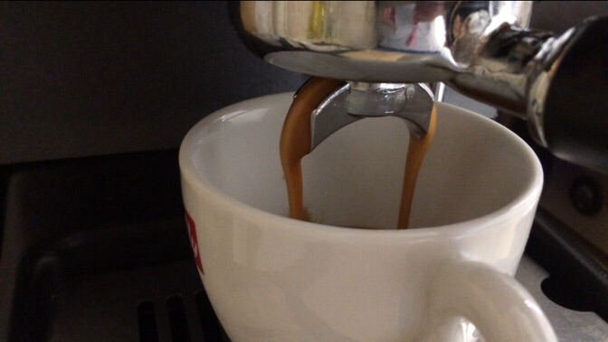

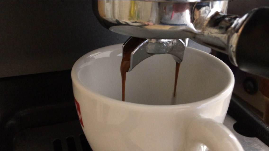

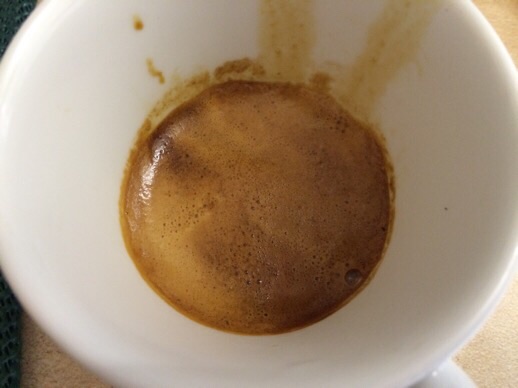

Re: Πρόβλημα στο puck, στην εκχύλιση και γενικότερα.
Σας επισυναπτω 3 φωτογραφιες απο την εκχυλιση κ τον εσπρεσο 18 gr μετριο πατημα αρκετα ψιλοκομμενος
Δεν εμεινα ευχαριστημενος απο τον καφε.
Φιλε ακομη degas κανει ο καφες ειναι πολυ φρεσκος αφησε τον αλλες 3-4 μερες
