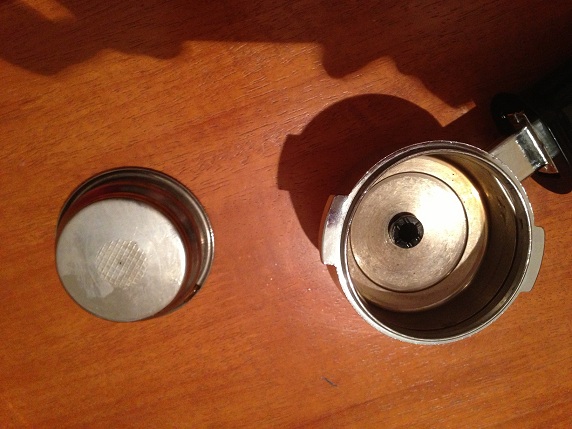

Αν βαλω 19γρ για να βγαλω σε 30sec 50μλ δεν γινεται.Σε 30 δευτερολεπτα θα μου βγαλει 3/4 του ποτηριου του νερου....
Το καλαθι που χρησημοποιω ειναι αυτο

Το καλαθακι σου ειναι το κανονικό non pressurized της gaggia οπότε απο καλαθακι είσαι οκ.Αν με 19γρ έχεις τόσο γρηγορη ροή αρα και ποσοτητα καφε χρειάζεσαι αρκετά πιο ψιλό κόψιμο στον καφε σου.Μιχαλη πρέπει να σκεφτείς σοβαρά την αγορά έστω ενός χειροκινητου μυλου (πχ porlex) και πίστεψε με έτσι θα κανείς άλματα στα αποτελέσματα σου.

Μιχάλη δεν κατάλαβα καλά τι εννοείς.Λες πως αν βάλεις περισσότερα γραμμάρια θα έχεις πιο γρηγόρη εκχύλιση;Εάν βάλεις περισσότερα γραμμάρια θα γίνει πιο αργή να ξέρεις.Ελπίζω ότι ζυγίζεις με κατάλληλη ζυγαριά.Τεσπα.
Για το καλαθάκι,διάβασες το
κατάλληλο νήμα για την "διαφορά μεταξύ pressurized και non";
Αυτό που μας ενδιαφέρει είναι κάτω από το καλαθάκι.Έχει τις όσες τρύπες έχει και από την επάνω μεριά;Διαμπερείς δηλαδή.

Δεν ξέρω από πάνω εάν ξεχωρίζουν από φωτογραφία. Από κάτω πόσες τρύπες έχει; Έχεις μαζί μ΄αυτά που ήρθαν με την μηχανή ένα μικρό μαύρο πλαστικό;
Σύγκρινε το με τις φωτογραφίες στο σχετικό θέμα.

ειδα το σχετικο θεμα το καλαθι μου ειναι αυτο
(την φωτο την δανειστικα απο το ποστ για να σας ξαναδειξω για ποιο μιλαω)
και εχει και αυτο το μαυρακι απο την φωτο
υπαρχει καποιο λαθος στο καλαθακι μου;;
πρεπει να βγαλω το μαυρακι μηπως;

Βασικά η πρώτη φωτογραφία που δείχνεις αντιστοιχεί σε ένα non pressurised καλαθάκι, το μαυράκι όμως που λες και η δεύτερη φωτογραφία παραπέμπει σ'ένα pressurised καλαθάκι. Για να καταλάβεις τι έχεις κοίτα από την πίσω πλευρά, γιατί αν προσέξεις τις φωτογραφίες είναι τελείως διαφορετικά (απο μπροστά μπορεί να μπερδευτεί κανείς). Επίσης αν κοιτώντας το καλαθάκι βλέπεις μία τρύπα είναι pressurised αν βλέπεις πολλές είναι non pressurised.
Είναι σημαντικό να ξέρεις τι είναι το καλαθάκι γιατί αλλάζουν τελείως τα δεδομένα. Το μαυράκι το χρησιμοποιείς μόνο με το pressurised.

αυτο το καλαθακι εχω και το χρησιμοποιω με το μαυρακι!
ειναι pressurised ε;;
τωρα τι κανω:;

Ναι ειναι! Βγαζεις το μαυρακι αλλαζεις καλαθακι και πινεις καφεδακι!!
