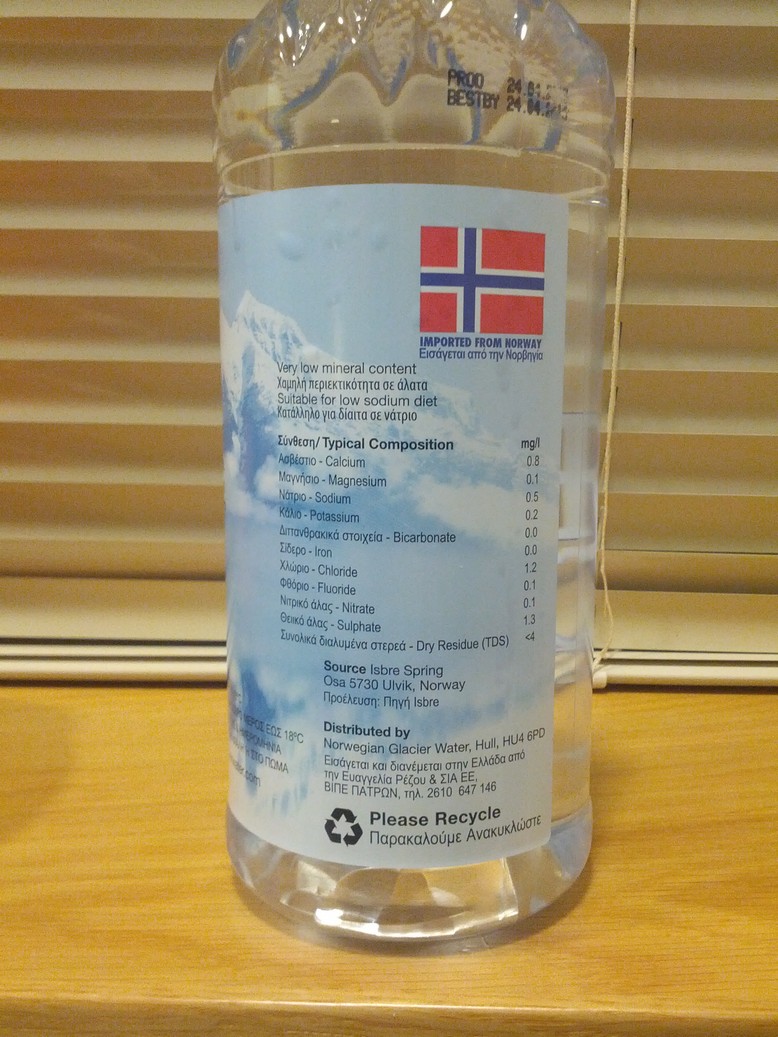

Κάποια στιγμή παλιότερα είχα αναφερθεί στο εμφιαλωμένο νερό Isbre, εισαγόμενο από Νορβηγία. Η εταιρεία που το διαθέτει υποστηρίζει ότι προέρχεται από έναν από τους παγετώνες που έχουν εκεί. Στην εδώ αγορά δεν το συναντάς και πολύ συχνά. Το είχα βρεί στο ΑΒ Mega στην Εθνική Αθηνών-Λαμίας κι έτυχε να το έχει και ένα μαγαζί στο Κολωνάκι. Η ετικέτα του αναγράφει τις εξής περιεκτικότητες: Ασβέστιο 0,8mg/l, Μαγνήσιο 0,1mg/l και συνολικά διαλυμένα στερεά (TDS) λιγότερο από 4mg/l. Αν υπολογίζω σωστά η παροδική σκληρότητα είναι περίπου 2,4mg/l.
Αν όντως ισχυούν αυτά, τότε πρέπει να είναι από τα μαλακότερα νερά που κυκλοφορούν στο εμπόριο. Όταν οι αντίστοιχες τιμές για το Spa Reine που κουβεντιάζουμε είναι Ασβέστιο 4,5mg/l, Μαγνήσιο 1,3mg/l και TDS 33mg/l από εδώ: http://en.wikipedia.org/wiki/Spa_(mineral_water).
Φυσικά όμως υπάρχουν 2 μειονεκτήματα που χαλάνε τη σούπα, αν αγνοήσουμε το γεγονός ότι είναι δυσεύρετο. Το βασικότερο είναι η τιμή του, με 1,99ευρώ το λίτρο παρακαλώ :shock: , θα μπορούσες να στήσεις πρότυπη μονάδα αντίστροφης ώσμωσης και να έχεις και εξειδικευμένο Μικροβιολόγο-Χημικό που θα σου παρέχει μηνιαία ανάλυση του νερού που "ταϊζεις" τη μηχανή ή πιο ρεαλιστικά να εγκαταστήσεις ένα ολοκληρωμένο οικιακό σύστημα φιλτραρίσματος-αποσκλήρυνσης. Το δεύτερο που με προβλημάτισε είναι ότι ψάχνοντας στο internet για τα επίπεδα ph του συγκεκριμένου νερού, βρήκα (όχι στο επίσημο πλήν παιδικό site τους) ότι κυμαίνονται στο 5,6 το οποίο, από όσο θυμάμαι από τη σχολική Χημεία, είναι στη όξινη ζώνη. Η αντίστοιχη τιμή για το Spa είναι 6, λίγο πιο κοντά στο ουδέτερο 7 και με αρκετή διαφορά από το 5,6 δεδομένου ότι είναι λογαριθμική η κλίμακα. Το γεγονός αυτό θεωρώ ότι δε βοηθάει ούτε στη γεύση του καφέ, αλλά επιπλέον συντελεί και στη διάβρωση του boiler, λόγω της μηδενικής του αλκαλικότητας (Διττανθρακικά=0 mg/l).
Οι πραγματικοί ειδήμονες στην παρέα, καλό θα ήταν να τοποθετηθούν στα παραπάνω και φυσικά να με διορθώσουν όπου είμαι λάθος.
