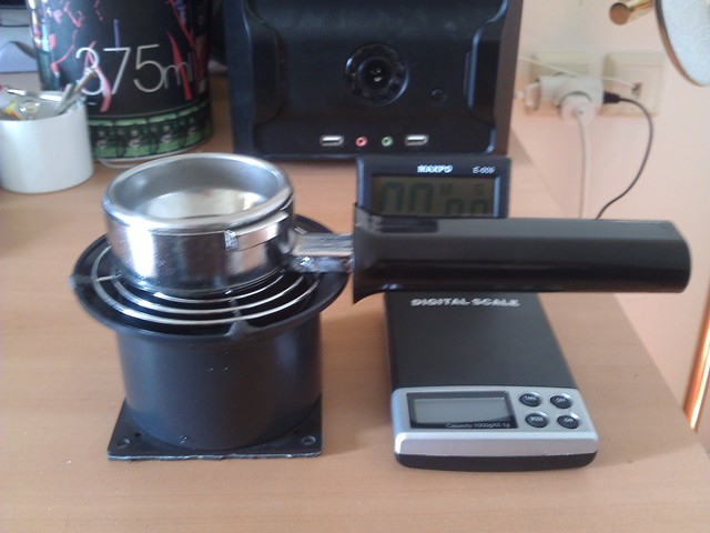

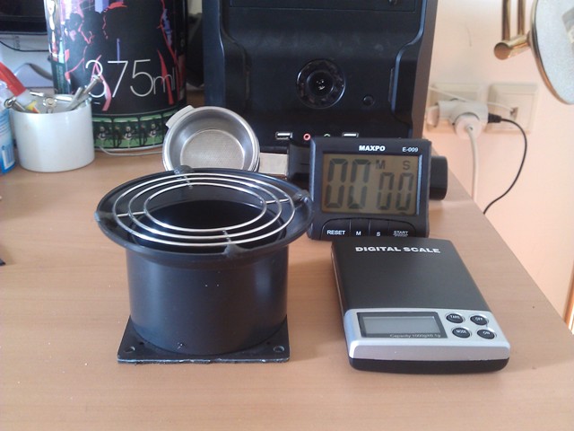

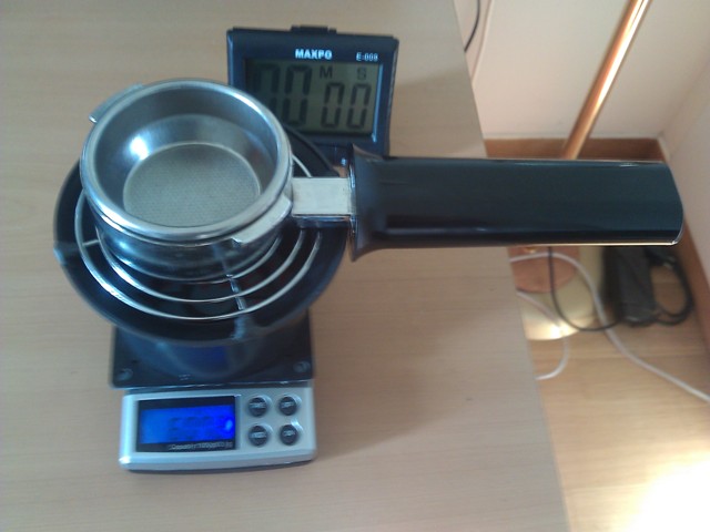

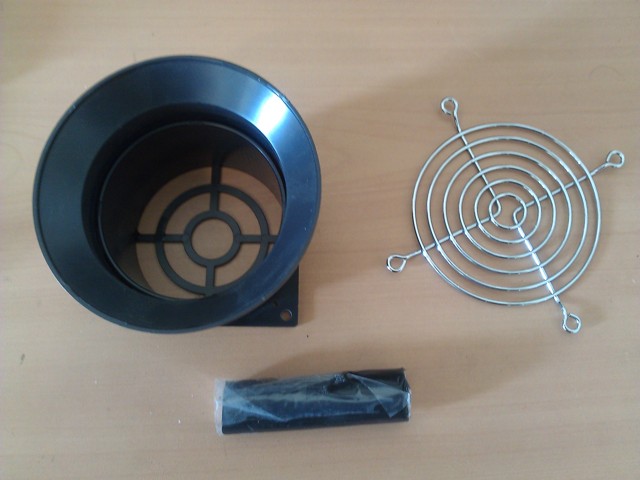

Και αφου παρελαβα και εγω την ζυγαρια μου και το χρονομετρο απο το ebay και ορμομενος απο την ιδεα με τη βαση του φιλου focus, να παρουσιασω και εγω τη βαση που εφτιαξα για να ζυγιζω τον καφε μαζι με το pf.Για υλικα χρησιμοποιησα ενα εξαερισμο ανεμιστηρα απο pc-case και μια προστατευτικη σητα για ανεμιστηρακι και λιγη εποξικη πλαστελινη για σταθεροποιηση της σητας.Αφου αφαιρεσα τους τρεις μικροτερους κυκλους της σητας ωστε να μπαινει μεσα το spout (ειτε μονο ειτε διπλο χωραει ανετα) με λιγη εποξικη πλαστελινη στερεωθηκε στον εξαερισμο και εκει πλεον καθεται ανετα και σταθερα το pf μας και ζυγιζουμε τον καφε μας μια χαρα!Κυριε αντμιν αν νομιζετε οτι πρεπει να μεταφερθει αλλου το θεμα μου πραξτε τα δεοντα.Σκοπος μου ειναι να δωσω ιδεες οπως πηρα και εγω απο τον φιλο focus.

Ingenious !!!
Κώστα τώρα δεν μπορώ να σκεφτώ. Έχω μείνει από την εφευρετικότητα σου,
μάλλον θα το αυτονομήσω.

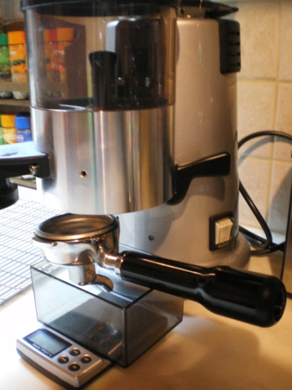

Ζυγίζω το καφέ μαζί με το pf τις τελευταίες 10 μέρες και βρίσκω λίγο άβολο να χρειαστεί να αφαιρέσω καφέ από το καλαθάκι, στη περίπτωση που πέσει πέρα από το επιθυμητό. Παρατηρώ ότι 0,5 γραμμάριο καφέ μπορεί να δώσει έως και +5"" στην εκχύλιση, οπότε η ακριβής μέτρηση είναι απαραίτητη.
Αν και ο μύλος "στα χαρτιά" είναι doser, δεν επιτρέπει ακριβείς μετρήσεις. Αλλωστε αν το κατάφερνε αυτό, δεν θα είχαν λόγο ύπαρξης τα πολύ ακριβότερα μοντέλα Macap M4D, Mazzen Mini Electronic κτλ. Μια μικρή αλλαγή στη ζύγιση που εφαρμόζω τις τελευταίες μέρες φαίνεται παρακάτω:
Σημ. Απλά πρέπει να αφαιρεθεί το στήριγμα σχήματος "Μ" του μύλου. Στο review του Μ4 σύντομα
Και πάλι 'ομως αν πρόκειται για το τελευταίο καφέ της μέρας , προτιμώ να ζυγίζω τους κόκκους πριν μπουν στο μύλο. Απλά το παραπάνω setup ευνοεί ακριβείς, συνεχείς ζυγίσεις σε σύντομο χρόνο, για τους καφέδες της παρέας κάθε Κυριακή.
