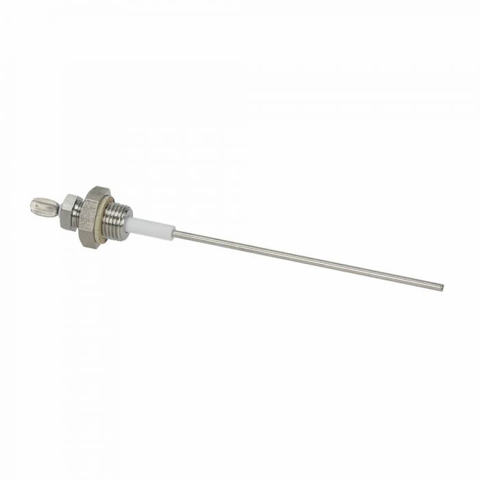

Με αφορμή πάντως την ερώτηση του giorgos.b μιας και δεν είχα ασχοληθεί ποτέ με sb μηχανές, ψάχνοντας τη λειτουργία της unica μου έκανε εντύπωση πως σε αυτή την τιμή δεν υπάρχει ένα water level probe στο boiler. Δεν περίμενα από τόσο σοβαρή εταιρία να πετάει το μπαλάκι στον χρήστη ώστε να γεμίζει χειροκίνητα το boiler με κίνδυνο να κάψει την αντίσταση...

Τι water level probe στο boiler ειναι αυτό που αντέχει στους 150 βαθμούς θερμοκρασία , είναι στεγανό και πάνω απο όλα μακροχρόνια αξιόπιστο και οτι θα δουλεύει σωστά αλλά και δεν θα κάψει κανέναν κάτοχο απο διαρροή καυτού νερού?
Re: Bezzera Unica PID?
Σαν αυτό που υπάρχει σε πολλές μηχανές, πχ σε hx.
To ερώτημα είναι γιατί δεν το βάζουν και σε sb, απ' οτι διαβάζω ούτε η silvia έχει autofill.

Αυτός ειναι ενας αισθητηρας που ''διαβάζει'' αν υπάρχει ή οχι νερό σε όλο του το μήκος.Μετά θα πρέπει όταν το νερό κατέβει κάτω απο τον αισθητήρα ,να έχει και ενα σύστημα που να παρακάμπτει το χειροκίνητο γέμισμα , και με κάποιο ''εγκεφαλάκι'' να ξεκινάει την αντλία και να την ξανασταματάει όταν γεμίσει το μπόιλερ με νερό (με βάση το σήμα απο άλλο αισθητήρα?) .
Αν δεν υπάρχει απλούστερη υλοποίηση απο αυτή που περιγράφω τότε προφανώς και ειναι θέμα κόστους.
