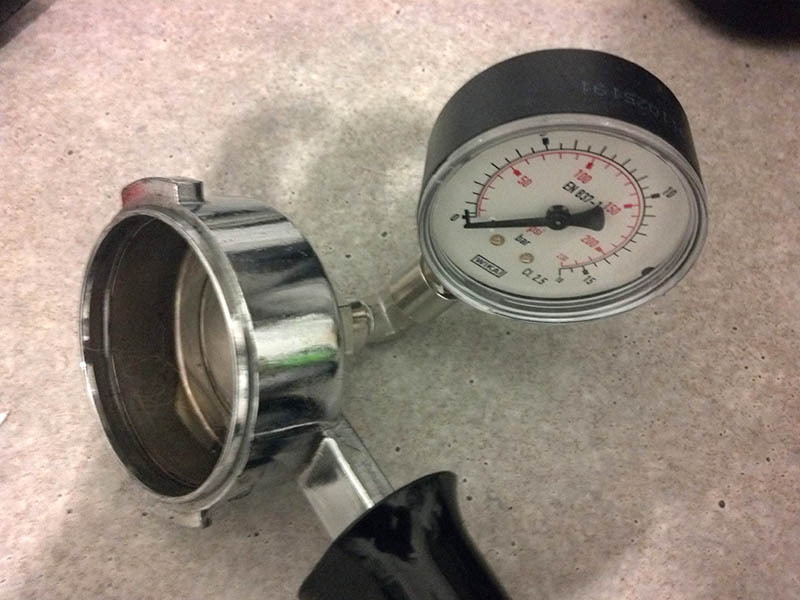

Παρόλο που η εγκατάσταση του PID δε μου πήγε και πολύ καλά λόγω ελαττωματικού κομματιού έκανα την ρύθμιση της OPV σύμφωνα με τις οδηγίες του Ιωσήφ και όλα πήγαν ρολόι. Σε μια πρώτη δοκιμή η εκχύλιση ήταν όντως πιο ομαλή με γυμνό PF (ξέχασα βέβαια να αλλάξω κόψιμο στο μύλο και με τα γραμμάρια που πριν είχα 60ml σε 26sec τώρα βγήκαν 44ml σε 30sec).
Επειδή από ότι είδα υπάρχουν πολλοί Χανιώτες με Gaggia αν κάποιος θέλει να του δανείσω το μανόμετρο για να κάνει την ρύθμιση ας στείλει μηνυματάκι....
