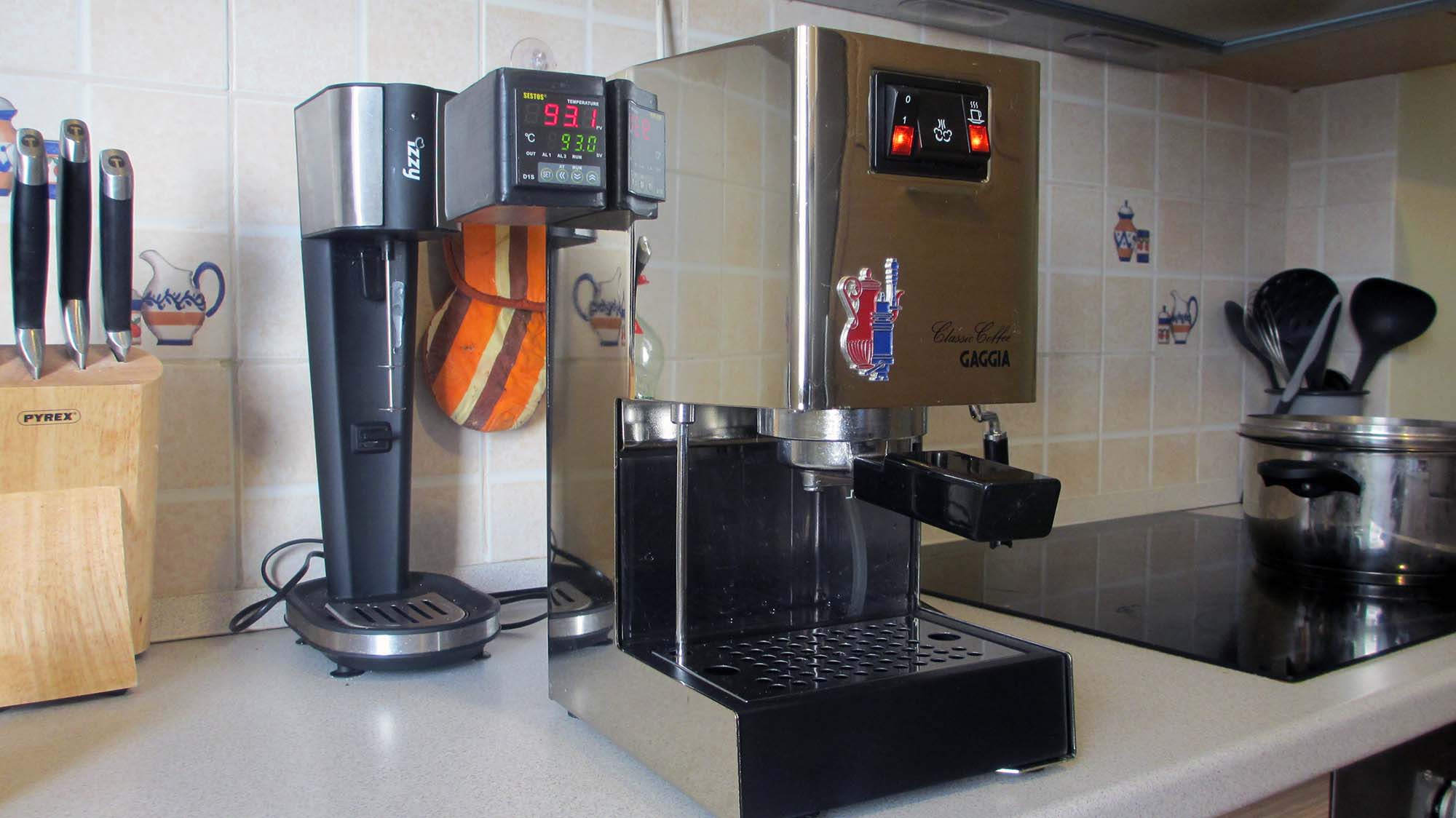

Ηθελα να μοιραστώ μαζί σας το νέο μου project. Διαβάζωντας για το PID, και επειδή μου άρεσε πολύ η ιδέα της εγκατάστασης του (εχω τελειώσει ηλεκτρονικός) βρήκα μετα απο αρκετό ψάξιμο μία ωραία Gaggia Classic απο Αγγλία και μάλιστα pre Phillips εκδοση οι οποίες φημίζονται ακομα περισσότερο για την αξιοπιστία τους. Έτσι λοιπον καθώς περίμενα να παραλάβω τη μηχανή ξεκίνησα το διάβασμα.
Όταν παρέλαβα τη μηχανή πρωτη δουλεια ήταν ο εξωνυχιστικός καθαρισμός της μηχανής , αφαλάτωση με descal , backflush me cafiza κλπ. Κατόπιν προχωρισα στην εγκατάσταση.
Χρησιμοποίησα αισθητήρα τυπου Κ κλασσικά
http://www.ebay.co.uk/itm/1M-3-3ft-0-40 ... 5654e0a4db
Ο οποίος είναι πιο χονδρός, αφαίρεσα προσεκτικά την εξωτερική βίδα και κατόπιν λέπτυνα το εξωτερικό περιβλημα για να χωράει ισα ισα στην υποδοχη του θερμοστάτη. Πριν τον τοποθετήσω ωστόσο εβαλα αρκετη θερμοεπαγωγική πάστα (artic silver 5) για καλύτερη επαγωγή.
Όσον αφορα λεπτομέριες της συνδεσμολογίας και της διαδικασίας υπάρχουν αρκετές πληροφορίες οπως έχει γραφτεί παραπάνω. Ένας προβληματισμός που είχα ήταν και η εμφάνιση γιατι ήθελα να είναι και οπτικά όμορφο το αποτέλεσμα, δεν ήθελα φαίνεται γυμνό το PID της Sestos που επέλεξα. Ξεκίνησε το ψάξιμο για κάποιο κουτί αρχικά απο το ιντερνετ αλλα δεν εβρισκα σε αρκετα κοντινες διαστάσεις για να μην είναι τεράστιο, κατόπιν εψαξα σε supermarket και στο jumbo μπας και βρω κατι που να πλησιάζει τις διαστάσεις. Τελικά δεν βρήκα και εφοδιασμένος με όρεξη και μεράκι κατασκεύασα αυτό που θα δείτε παρακάτω απο πλαστικό σωλήνα που πήρα απο κατάστημα με υδραυλικά, δεν μας ενδιαφέρει όμως αυτό τόσο, απλα το αναφέρω γιατι μου πήρε 2 μερες να το τελειώσω.
Μετα την εγκατάσταση και τον αρχικό έλεγχο λειτουργίας του PID έπρεπε να γίνει η ρύθμιση του. Το ποιο σημαντικό που πρέπει να γίνει πιστεύω σε μια τέτοια εφαρμογή είναι να κάνεις την αντιστοίχηση της θερμοκρασίας που βλέπεις στο σημείο που έχεις το σενσορα με αυτή που θα έχεις στο νερο που φθάνει στο καλαθάκι σου. Έκανα πολλές μετρήσεις με διάφορους τρόπους χρησιμοποιώντας ψηφιακό θερμόμετρο. Για το σκοπο αυτό πηρα ενα καλαθάκι και εκανα μια μικρη τρίπα ισα ισα να περναει ο θερμοσενσορας τον οποίο εβαλα μεσα απο το spout. Κατοπιν εγιναν πολλες δοκιμες με και χωρις καφε ωστε να καταλήξω σε ενα ασφαλες συμπέρασμα. Κατοπιν ρυθμισα το PID ωστε να σου δειχνει και να ρυθμίζεις τη θερμοκρασία εκχύλισης και οχι αυτη που βλέπει ο σενσορας. (τοσο νερο που ετρεξε ηταν οτι πρεπει για να καθαρίσει καλα και η μηχανή απο το descal ! )
Όλα αυτα λοιπον ξεκίνησαν διαβάζωντας αυτό το φόρουμ και μου κόλισαν αυτό το ωραίο "μικρόβιο" του ποιοτικού καφέ. Να πω ενα ευχαριστώ λοιπον σε όλους. Αφου παίξω λίγο με τη μηχανή θα μπει προς πώληση σε τιμή κόστους για όποιον ενδιαφέρεται.
Να πω οτι πρωτη φορα κανω μια τετοια περιγραφή-(review?) , ελπίζω να εδωσα μια ιδέα αν και δεν είμαι τοσο καλός σε στον τομέα αυτό.
Εχθές τράβιξα ένα βιντεάκι το οποίο παραθέτω εδώ μαζί με κάποιες φωτογραφίες.

Μπραβο για την παρουσιαση και για την εκτελεση. εγραψες στην παρουσιαση οτι ''Κατοπιν ρυθμισα το PID ωστε να σου δειχνει και να ρυθμίζεις τη θερμοκρασία εκχύλισης και οχι αυτη που βλέπει ο σενσορας''
τι ακριβως εκανες δηλαδη????
μπορεις να δωσεις τις τιμες που εδωσες στο SESTOS???? ????

Υπολόγισα δηλαδή την απόκλιση της θερμοκρασίας από το σενσορα στο pf. Δηλαδή πόσο θα πέσει η θερμοκρασία κατά μέσο όρο στην διαδρομή. Κατόπιν το Sestos σου δίνει τη δυνατότητα να κάνεις sensor calibration. Αυτό λογικα θα διαφέρει από μηχανή σε μηχανή. Στη δική μου περίπτωση η διαφορά ήταν 14 βαθμοί. Αν θέλεις μπορώ να σου πω πια ρύθμιση είναι αυτή από το μενού του Sestos, δεν το θυμάμαι αυτή τη στιγμή.

εχω χασει το manual του SESTOS και δεν μπορω να το βρω... αν δεν σου κανει κοπο πεσ μου τι τιμες εχεις δωσει και πιοα ειναι η ρυθμιση του calibration.

Αυτό εδώ ειναι το manual η ρυθμιση που σου λέω είναι το SC (sensor calibration) που εισάγεις εσυ τη διαφορα θερμοκρασίας που θελεις να δώσεις στο PID. Αλλα πρέπει να κάνεις μετρήσεις για να είσαι σίγουρος τι αποκλιση έχει στη δική σου μηχανή.

Μετα απο δοκιμές εχει πλεόν ολοκληρωθεί και η εγκατάσταση του ελέγχου του ατμου μεσω του PID. Εχω να πω οτι είναι πολυ χρήσιμο να μπορείς να ρυθμίσεις τη ένταση-θερμοκρασία του ατμού ωστε να μπορείς να πειραματιστείς περισσότερο στην προσπάθεια για καλό αφρόγαλο (βλεπε latte art).
Επίσης προς εκπληξη μου καθως πλεον δεν υπάρχει αυτο το τεράστιο κενο μεχρι να ανοίξει και παλι ο θερμοστάτης ουσιαστικά μπορείς να έχει ατμό που δεν τελειώνει ποτε! Με αρκετή ανεση δηλαδή πλέον μπορεί κανεις να φτιάξει όσο αφρόγαλο θέλει και οχι μονο για εναν latte. (Στο βιντεάκι χρησιμοποίησα κανατα 600ml)
Αυτό το κατέγραψα στο παρακάτω βίντεο οπου αφησα τον ατμο να λειτουργεί επι 2 συνεχομενα λεπτα. Κατόπιν έκανα λιγο αφρόγαλο, δεν ηταν και τέλειο αλλα οκ.
