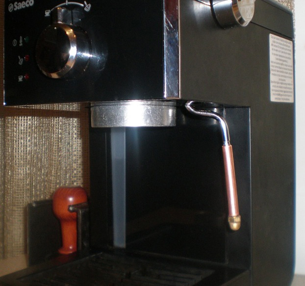

Πιασε με μια πενσα το χαλκοσωληνα και αρχισε να τον γυρνας δεξια αριστερα σιγα σιγα (αν δεν σε πειραζει που θα τον χαλασεις) και θα αρχισει να ξεκολαει.Οταν νοιωσεις πως ξεκολαει τοτε τραβας και προς τα κατω παλι σιγα σιγα και δεξια αριστερα.Η κολλα που θα μεινει θα ειναι με τη μορφη λευκου τριματος και θα την βγαλεις πανω απο το ακροφυσιο με το νυχι σου.Πριν το κανεις να εχεις καθαρο νυχακι και μανικιουρ θα θεωρηθει προσονDimitris_P έγραψε:αυτή τη lokeal στην ένωση του ακροφυσίου της μηχανής και του χαλκοσωλήνα

Δημήτρη, σε ευχαριστώ για την πατέντα σου! Ήταν ότι ακριβώς χρειαζόμουν, αφού είχα βγάλει τις πλαστικές βλακείες που είχε η μηχανή μου στο ακροφύσιο και είχε κοντύνει αρκετά. Πέτυχε και κάνει καλό αφρόγαλα.
Αυτό που θέλω να σε ρωτήσω, είναι αν είναι σίγουρο ότι το αυτοκόλλητο ανθρακόνημα είναι ασφαλές να μπαίνει μέσα στο γάλα.

Στεφανε δεν εχω παρατηρησει καποια αλοιωση στο ανθρακονημα που να με παραπεμπει σε κινδυνο.Εγω χρησιμοποιησα 3Μ.Βεβαια δεν μπορω να γνωριζω αν απελευθερωνονται χημικα με την θερμοκρασια μεσα στο γαλα.Πολυ ευστοχη η απορια σου.Με εβαλε σε σκεψεις.
Αν καποιος γνωριζει κατι ας μας το πει.Μπορεις να το αφησεις κι ετσι αν δεν σε ενοχλει η εμφανιση του χαλκου.

Παρότι αγόρασα το αυτοκόλλητο, δεν θα το βάλω για σιγουριά. Αλλά αν γνωρίζει κάτι κάποιος, ας το πει. Θα το αφήσω έτσι και θα ψάξω να βρω ένα μαύρο σωληνάκι για κάλυμμα όταν δεν χρησιμοποιείται.woodsman43 έγραψε:Στεφανε δεν εχω παρατηρησει καποια αλοιωση στο ανθρακονημα που να με παραπεμπει σε κινδυνο.Εγω χρησιμοποιησα 3Μ.Βεβαια δεν μπορω να γνωριζω αν απελευθερωνονται χημικα με την θερμοκρασια μεσα στο γαλα.Πολυ ευστοχη η απορια σου.Με εβαλε σε σκεψεις.Αν καποιος γνωριζει κατι ας μας το πει.Μπορεις να το αφησεις κι ετσι αν δεν σε ενοχλει η εμφανιση του χαλκου.
