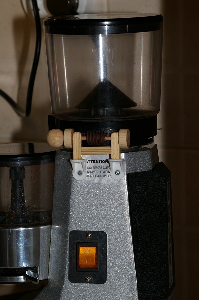

Λοιπόν.... Μετά την αποτυχία για το timer (δούλεψε για μια μέρα με όχι και τόσο καλή σταθερότητα, και το κατέστρεψα στην προσπάθεια μου να το βελτιώσω, βλεπετε πήγα να φτιάξω ένα μόνος μου και δεν πήγα να αγοράσω κάποιο) πήγα κατευθείαν στην σημαντική βελτίωση. Anfim Best Stepless. Αντιγραφή από μηχανισμό του Macap. Μοιάζει λίγο με σχολικό παιχνιδάκι αλλά δεν με ενδιαφέρει. Τα υλικά αγοράστηκαν από μαγαζί με υλικά για σχολικές κατασκευές (μόνο από εκεί βρήκα ατέρμονα και γρανάζι σε ευθεία ούτως ώστε να το λυγίσω και να το ταιριάξω στην καμπυλότητα του hopper).Christos έγραψε:Timer ή stepless mod μου μυρίζει εδώ;Loizos έγραψε:... Είναι πολύ καλός μύλος αν και εγώ σε λίγο καιρό θα τον κάνω ακόμα καλύτερο

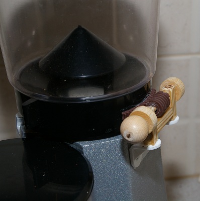

Φτιάχτηκε μια βάση που είναι βιδωμένη πάνω στο σώμα του μύλου, όπου φέρει πάνω ένα ατέρμονα. Αυτός με τη σειρά του γυρνάει το hopper (άρα και το φορέα του πάνω μαχαιριού) αφού πάνω σ' αυτό είναι κολλημένο ένα γρανάζι σε ευθεία το οποίο φαγώθηκε με dremel για να λεπτύνει και να μπορεί να πάρει την καμπυλότητα που ήθελα. Όπως είναι βαλμένο τώρα το hopper ο μύλος μπορεί να ρυθμιστεί από το 2,5 εώς και το 5. Εάν θέλω να ρυθμίσω κάπου αλλού (μέχρι τώρα δεν χρειάστηκα ποτέ),τότε βγάζω το hopper, γυρνάω τον φορέα εκεί που θέλω, ξαναβάζω το hopper και κάνω τη μικρορύθμιση με το πομολάκι που γυρνάει τον ατέρμονα.
Κόστος περίπου 5 ευρώ.
Χαρά της κατασκευής = ανεκτίμητη
ΥΓ: Πριν μου πείτε για την μεταπωλητική αξία του μύλου αυτή δεν με ενδιαφέρει γιατί δεν έχω σκοπο να τον δώσω ποτέ. Είμαι πάρα πολύ ευχαριστημένος με τη διανομή του και την ποιότητα στο κόψιμο του οπότε... Όσο για την εγγύηση δεν βλέπω που μπορεί να χρειαστεί... ένα μοτέρ είναι και ένας διακόπτης... Τι να χαλάσει??
