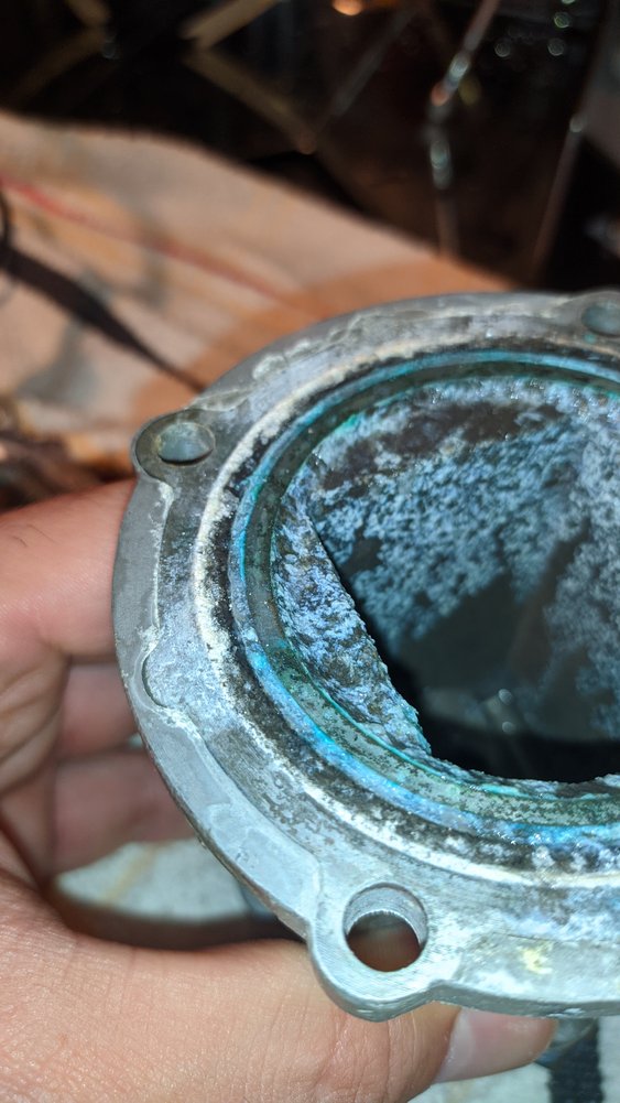

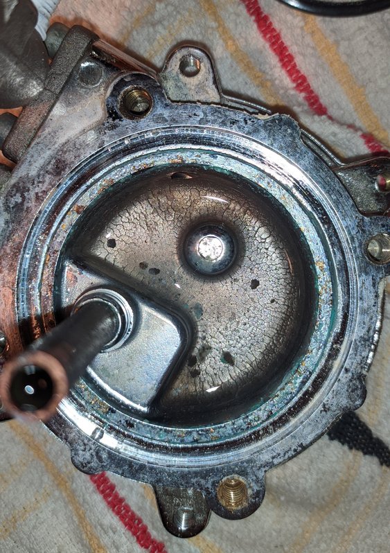

Στις πρώτες φωτογραφίες βλέπουμε την κατάσταση του boiler μόλις ανόιχθηκε, πριν την αφαίρεση της τσιμούχας:

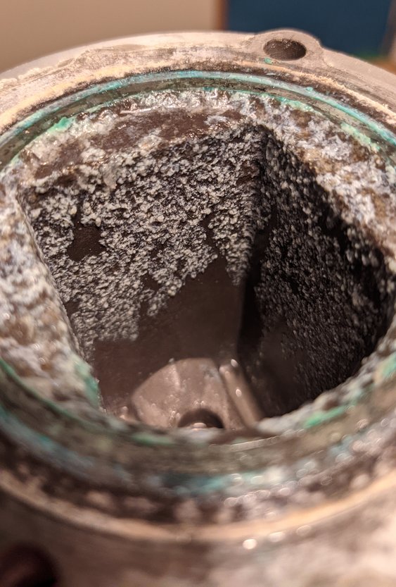

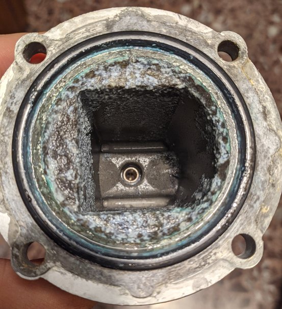

Και μετά την αφαίρεση της:
Το κάτω μέρος του boiler το οποίο είναι ορειχάλκινο δε βρισκότανε (θεωρώ) σε κακή κατάσταση:
Αρχικά, έπιασα τη συρματόβουρτσα και ξεκίνησα το τρίψιμο έτσι ώστε να φύγουν τα πρώτα άλατα και να δούμε τη γίνεται με τη διάβρωση του μετάλλου από κάτω. Λίγη ώρα μετά:
Αυτό που συμπέρανα με τις λιγοστές μου γνώσεις ήταν :
1. Ότι άλατα δεν υπήρχαν πολλά μέσα στο boiler (λόγω της τακτικής αφαλάτωσης) ΑΛΛΑ μου έκανε εντύπωση πως μπορεί αυτά να σχηματίστηκαν (ή να μην έλιωσαν) επαρκώς ενώ η τελευταία αφαλάτωση είχε γίνει μια βδομάδα πριν το άνοιγμα. Όσο καιρό είναι στην κατοχή μου (1 χρόνος) χρησιμοποιώ νερό από κανάτα britta.
2. Είναι εμφανή τα σημάδια της οξείδωσης στα σημεία επαφής με το ορειχάλκινο boiler (bimetallic corrosion).
3. Υπάρχουν και κάποια μικρά σημάδια οξείδωσης που μάλλον οφείλωνται σε παρατεταμένη επαφή του boiler με κάποιο αφαλατωτικό (για αυτό το τελευταίο δεν είμαι σίγουρος).

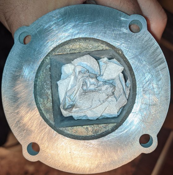

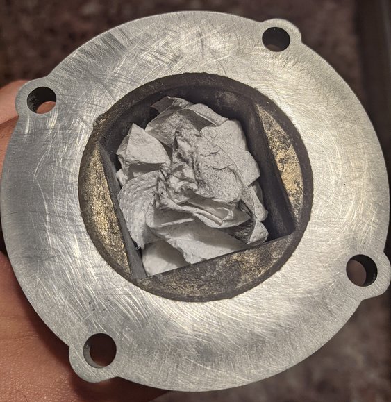

Όπως και να'χει, αποφάσισα να τρίψω το πάνω μέρος που εμφάνιζε και τα χειρότερα σημάδια οξείδωσης έτσι ώστε να υπάρχει μια νέα, καθαρή επιφάνεια που θα πατάει σωστά η τσιμούχα και θα σφραγίζει χωρίς διαρροές (δεν είχα ποτέ, απλά για να τις αποφύγω στο μέλλον) αλλά και για να αποφύγω το να ξεκολλάνε κομμάτακια του boiler λόγω της οξείδωσης. Το πρώτο χέρι έγινε με γυαλόχαρτο μαύρο 80αρι (σε επίπέδη επιφάνεια με κυκλικές κινήσεις), το δεύτερο με 140αρι και το τρίτο τελικό με 400αρι. Επειδή ήταν αρκετά βαθιά τα σημάδια της οξείδωσης η όλη διαδικασία μου πήρε γύρω στις 3 ώρες τριψίματος με το χέρι. Θα μπορούσα ίσως να το κάνω με dremel ή άλλο μηχάνημα αλλά φοβήθηκα ότι δεν θα πετύχω καλά το να είναι εντελώς επίπεδη η επιφάνεια.
Και ιδού τα αποτελέσματα:
Οι μικρές γρατσουνιές που φαίνονται είναι μόνο οπτικές, δεν είναι αντιληπτές δια της αφής. Φυσικά, έκανα και μια αφαλάτωση με ξινό για σιγουριά.
