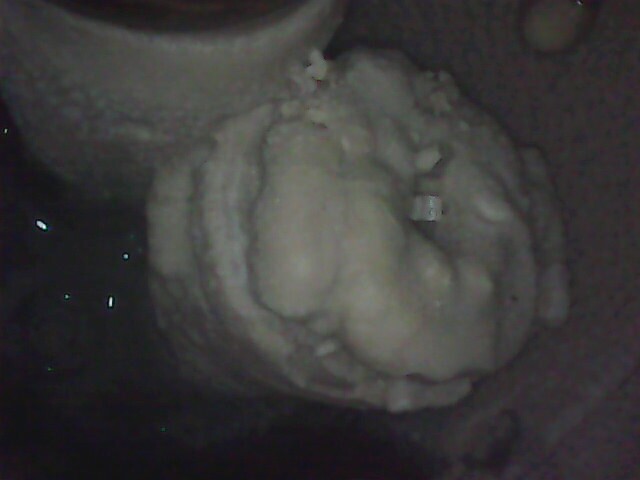

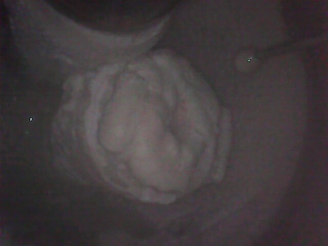

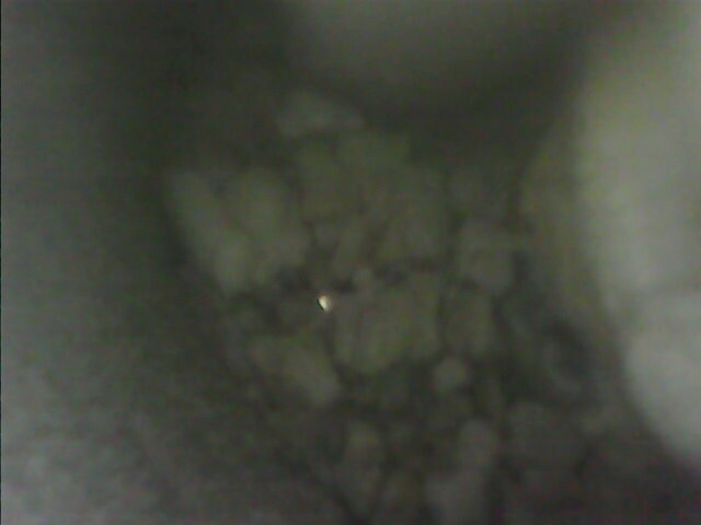

Εδώ και λίγους μήνες έχω σαν 2η μηχανή μια DB EXPOBAR DREWTUS IV. Όταν την αγόρασα ρώτησα εάν θέλει συντήρηση μου είπε να την βάλω στην πρίζα και να κάνω καφέ. Έτσι και έκανα. Ψάχνοντας βρήκα ότι μπορώ να την βάλω στο δίκτυο και είμαι στην διαδικασία συλλογής των εξαρτημάτων. Στην πορεία έκανα αφαλάτωση στο μποιλερ του εσπρέσο αλλά σε αυτό του ατμού όχι. Μετά και από συζήτηση με τον Γιώργη από εδω μέσα κατάλαβα τι έπρεπε να κάνω και μιας είχα λιγο dezcal την άνοιξα, έβαλα στο μποιλερ απευθείας από πάνω και το άδειασα από κατω. είδα ότι έβγαλε πολυ πράμα αλλά δεν έδωσα σημασία και συνέχισα να κάνω καφεδες.
Τις επόμενες μέρες είδα ότι η βελόνα του μπαρόμετρου δεν είχε ομαλη κίνηση και αποφάσισα να την ανοιξω πάλι για να την καθαρίσω καλύτερα. αυτή την φορά είχα και μια μικροκάμερα για να δω τι γίνετα μέσα. Η κατάσταση απελπιστική. Το τοπίο χιονισμένο παντού και υπολόγισα ότι είχα τουλάχιστον 1 εκατοστό άλας στο πάτο.
Σε πρώτη φάση δημιούργησα μια ροή νερου από πάνω προς τα κατω και φύγανε οι πέτρες. Μετά έφτιαξα ένα διάλυμα με ξύδι και ξινό και το έβαλα να δουλεύει.

Το έχει στρωσει για τα καλά εκεί μέσα πάντως!!
Δεν έχω ιδέα τι πρεπει να κάνεις αλλά είμαι περίεργος για την εξέλιξη

Πωωω...ούτε θαλασσινό νερό να χρησιμοποιούσες!
Κανένα φίλτρο είχες πάνω;

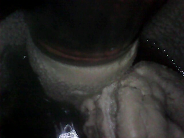

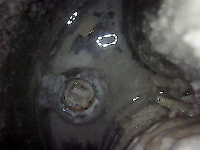

Ο καθαρισμός τελείωσε χρησιμοποιώντας 1 λιτρο dezcal αδιάλυτο. Τα φιλτράκια στο δοχείο είναι για ψυχολογικούς λόγους, όπως και καθαρισμός με ξύδι και ξινό... οταν δείτε πως δρα το αφαλατικό τότε τα ξυδια θα τα βάζετε μόνο στην σαλάτα σας. Επειδή έχω ανοίξει όλες τι μηχανές που είχα οταν έχει περάσει η πενταετία ο μόνος τρόπος να έχετε καθαρό μποιλερ είναι να το ανοίξετε και να το καθαρίσετε. Κάποια στιγμή θα ανοίξω και το άλλο αλλά είμαι σιγουρος ότι η κατάσταση εκεί θα είναι καλύτερη. Αυτο που παρατήρησα είναι ότι ο ατμός και η παροχή ζεστού νερού είναι πλέον στρωτή όπως επίσης χωρίς να πειράξω τον πρεσοστάτη η πίεση είναι στο 1bar από 1.2
Σε λιγες μέρες θα είναι έτοιμο και το σύστημα με παροχή από το δίκτυο με αφαλατωτή όπως στις επαγγελματικές και θα ησυχάσω από τις αφαλατώσεις.
Στην πρωτη μια φωτο το dezcal σε δραση και στην δεύτερη λίγο πριν το τελευταιο πλύσιμο που καθαρισε τα πάντα.
