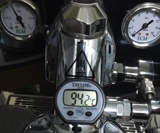

Εγώ έχω βάλει ένα θερμόμετρο, όλα τα άλλα είναι στο περίπου.
Αν θέλεις να ξέρεις ακριβώς σε πια θερμοκρασία εχεις το καλύτερο αποτέλεσμα όπως και όλα σου τα shots να είναι τα ίδια είναι ο μόνος δρόμος.
Από όταν το έβαλα τότε διαπίστωσα πόσο απέχουν από την πραγματικότητα όλα αυτά που γράφονται σε όλα τα φόρουμ περί cooling flush (... μέχρι 30 δευτ κλπ.)
Ένα παράδειγμα: όταν η μηχανή είναι αρκετή ώρα ανοιχτή δείχνει π.χ. 97-98 βαθμούς. Με ένα cooling flush 4-5 δευτερόλεπτα κατεβαίνει στους 93-94 βαθμούς και όχι απότομα.
Ήθελα να κάνω μια ταμπέλα ακριβείας αλλα δυστυχώς το παραπάνω παράδειγμα δεν ισχύει όλες τις ώρες και εποχές (ζέστη, κρύο, ήλιο, συννεφιά, πρωί, βράδυ, υγρασία .... κλπ).
Εγώ έχω αυτό:
Εγώ έχω αυτό:

Χρίστο, όχι τσιμπημένη η τιμή αλλά πανάκριβο το θεωρώ. Εγώ το Taylor το είχα βρει πριν ένα χρόνο τυχαία σε γερμανικό ebay από ιδιώτη και το πήρα φθηνότερα.
Μολις το είχα παραλάβει τον ξανά έγραψα απευθείας για να έπαιρνα άλλο ένα (για ρεζέρβα), αλλά είχε (δυστυχώς) μόνο αυτό.
Υπάρχει (κάπου είχα δει) στο homeBarista αρχείο πως γίνετε και τι χρειάζεται ... δύσκολο δεν είναι αλλά χασομέρικο!

Φίλε Νίκο, ή το Taylor ή το no name τα ίδια περίπου είναι. Θερμόμετρα των 10$ πάνω κάτω. Τα παίρνουν αυτοί χονδρικός, τα κόβουνε, βρίσκουν και το Μ6 adaptor που υπάρχει σε διαφορετικούς διαμέτρους τα μοντάρουν και τα πουλάνε για χρυσό.
