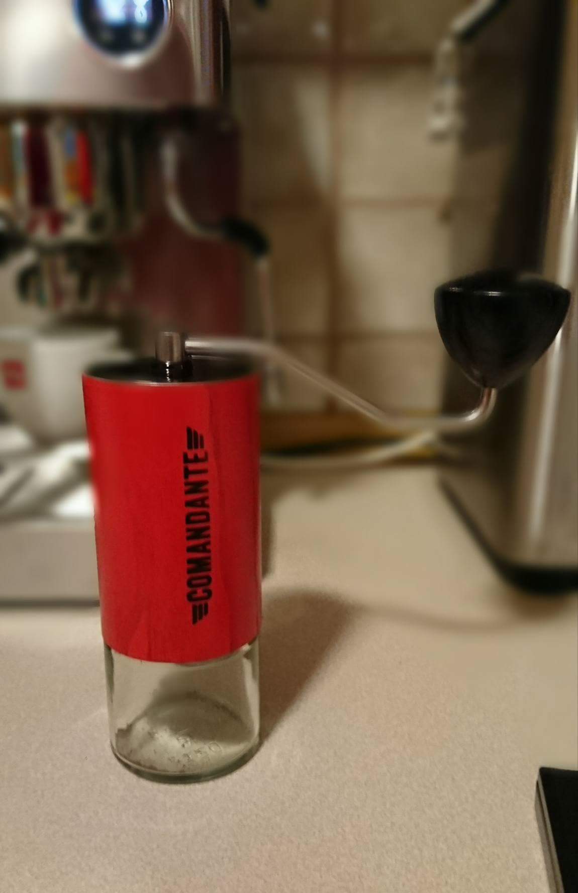

Σ' ευχαριστώ Αριστείδη!
Καλά, το σετ portaspresso είναι ....αλλού, φανταστικό!
Σημαντικό ρόλο στην επιλογή μου έπαιξε και ότι ο μύλος ήρθε σε μια μέρα από την παραγγελία, σε παγκοσμίως καλύτερη τιμή,
από γνωστό και εξαιρετικό κατάστημα (Taf).
Διάβαζα τόσο καιρό που έψαχνα, για απελπισμένες προσπάθειες επικοινωνίας, εξαφανισμένους κατασκευαστές,
κάποιοι δεν έχουν καν ιστοσελίδα αλλά πουλάνε μέσω facebook, μη τήρηση χρόνων παράδοσης κλπ.
Ο Comandante δεν ξέρω αν είναι ο καλύτερος αλλά μου φαίνεται πιο επαγγελματικό αποτέλεσμα απο κάποιους άλλους,
με υποστήριξη και ανταλλακτικά. Σημαντικότατοι παράγοντες σε αυτά τα ποσά!

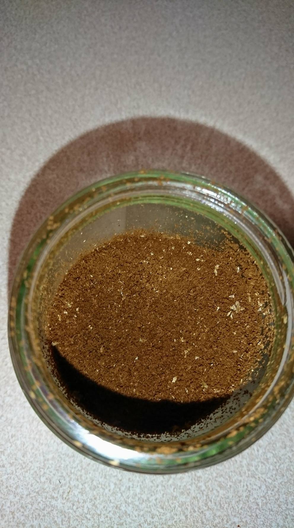

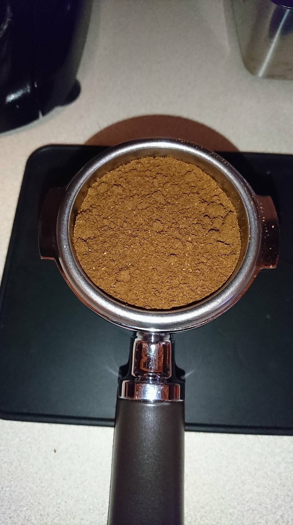

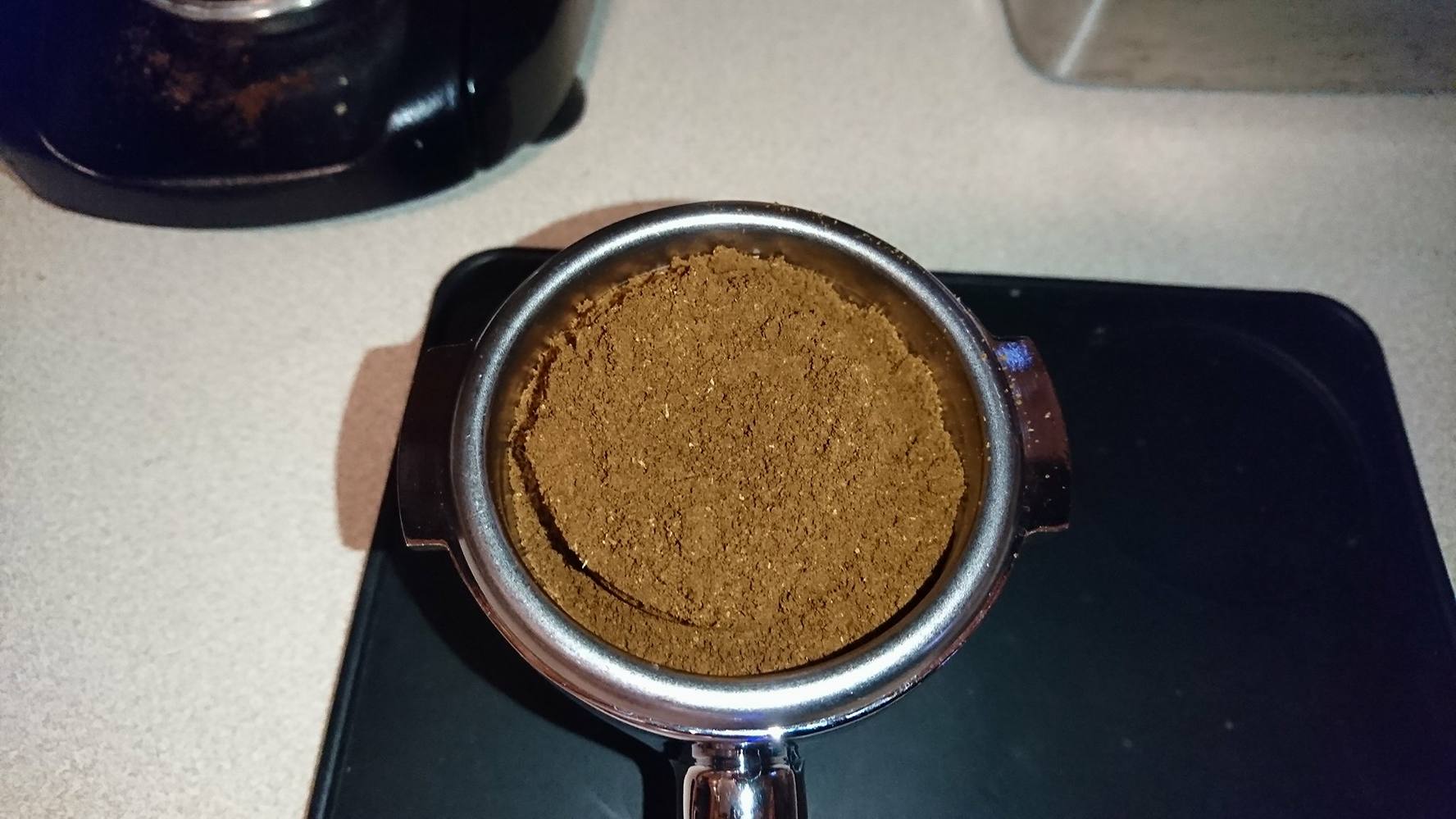

Φυσικά και τον έχω χρησιμοποιήσει για espresso και το αποτέλεσμα ήταν να εκτιμήσω ακόμα περισσότερο τον Κ3. Χαχαχα...
Λοιπόν, για 19,5 γρ light roast "COSTA RICA VOLCAN AZUL" χρειάστηκα ακριβώς ένα λεπτό με ίδια δύναμη νομίζω όπως
στον porlex, και 110 περιστροφές.
Γιάννη, αν εννοείς για το αν μπορεί να αλέσει για espresso φυσικά και μπορεί. Βέβαια η ρύθμιση είναι με step με ότι αυτό συνεπάγεται.
Πολύ πυκνά κλιμακωμένα αλλά step. Και όχι μόνο για espresso αλλά άλεσα μέχρι και για ελληνικό ή τούρκικο αν προτιμάς
καθ' όσον λέγεται ότι ο ελληνικός κανονικά θέλει μυλόπετρες.
Για να καταλάβεις στο 0 δεν κουνιέται και στο 1 κλικ άδειος γυρίζει άνετα χωρίς να ακούγεται κυριολεκτικά τίποτα.
Δοκίμασα στα 3 κλικ για ελληνικό και βγήκε πούδρα. Σαφώς πιο εύκολος και πρακτικός από τον porlex. Το θέμα του
αποτελέσματος όμως στο φλιτζάνι όχι ότι δεν είναι καλό, προς θεού, απλά το αφήνω λίγο ανοιχτό προς το παρόν.
Για espresso έχω υπολογίσει ότι μπορείς φυσιολογικά να αλέσεις από 7 μέχρι και 11.
Επίσης clumping μηδέν στο βαζάκι, λίγο αφού το βάλεις στο pf. Στατικός υπάρχει ο φυσιολογικός νομίζω.
Ορίστε και μερικές φώτο
Και με λίγο χτύπημα του pf να ισιάξει (έχω καταλήξει ότι οτιδήποτε παραπάνω κάνει μόνο κακό) το αποτέλεσμα... Στα χοντρά δε, νομίζω ότι έχει πάρα πολύ μεγάλη ομοιομορφία
Αυτά προς το παρόν. Ελπίζω να σας κάλυψα.
