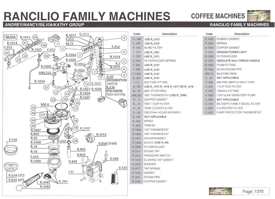

http://static.zoovy.com/img/espressopar ... silvia.jpg

Όσο για αυτόν το κάθετο "εκτονωτή" που λές θα στοιχημάτιζα ότι είναι η απόληξη της 3-way βαλβίδας (solenoid valve) η οποία πρέπει να είναι αυτός ο μαύρος κύβος (R_0107).
UPDATE
Είναι η solenoid valve. Δες και το link από όπου πήρες τις φωτογραφίες.
Λογικά όταν θα δοκίμασες θα βγήκε νερό από το "μαρκούτσι" όπως λές, όταν ΕΚΛΕΙΣΕΣ την αντλία.
Θα κοιτάξω και το διάγραμμα πιο προσεχτικά και θα γράψω άμα βρω τίποτα. Πάντως ο cubanero ξέρει από Silvia, ελπίζω να μπει στο forum και να βοηθήσει.
