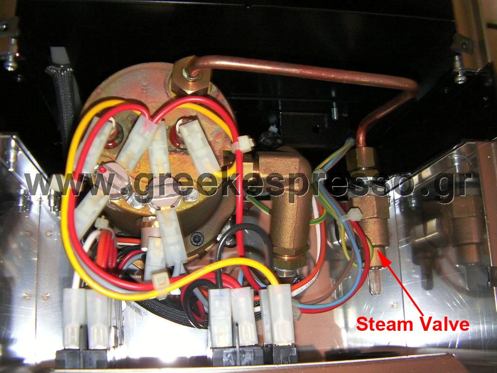

H γνωστή εικόνα της Silvia όταν ανοιχτεί το πάνω καπάκι. Στα δεξιά κάτω φαίνεται η βαλβίδα ατμού, απ΄όπου αποσπάστηκε το περιστροφικό πόμολο ατμού (steam knob).

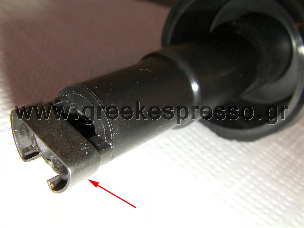

Αυτό που συγκρατεί σφιχτά το πόμολο ατμού στον άξονα της βαλβίδας ατμού είναι ένα μικρό μεταλλικό έλασμα (knob spring) το οποίο με την χρήση είχε φύγει.
Το έλασμα προσαρμόζεται στην άκρη του πόμολου όπως στην παρακάτω φωτογραφία.
Με το έλασμα προσαρμοσμένο, το πόμολο ατμού μπορεί πλέον να προσαρμοστεί στην βαλβίδα ατμού με απλή πίεση.
