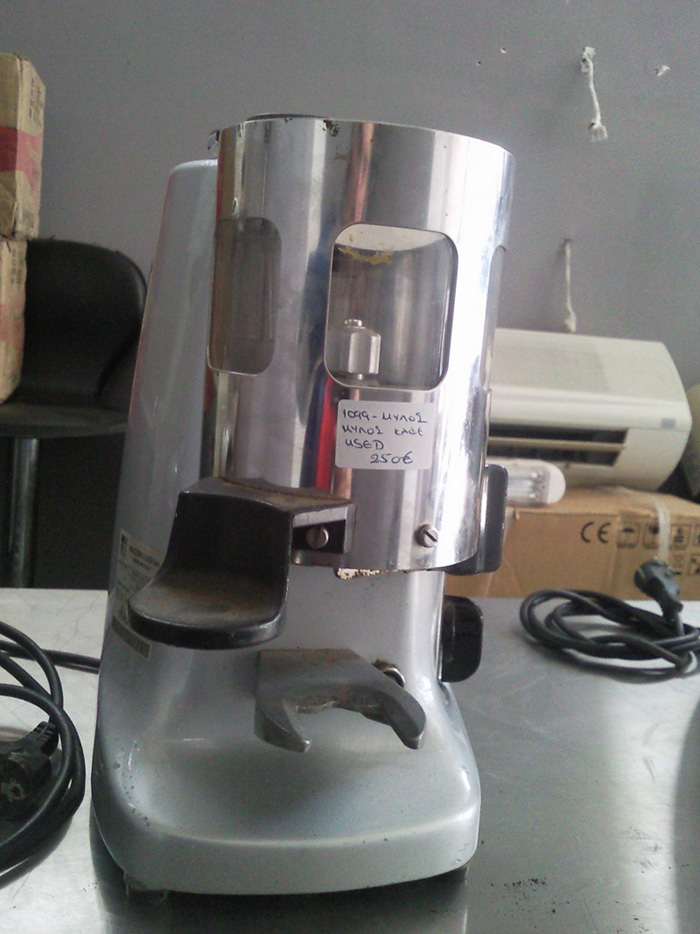

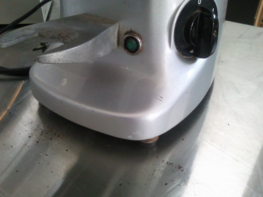

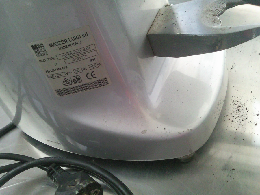

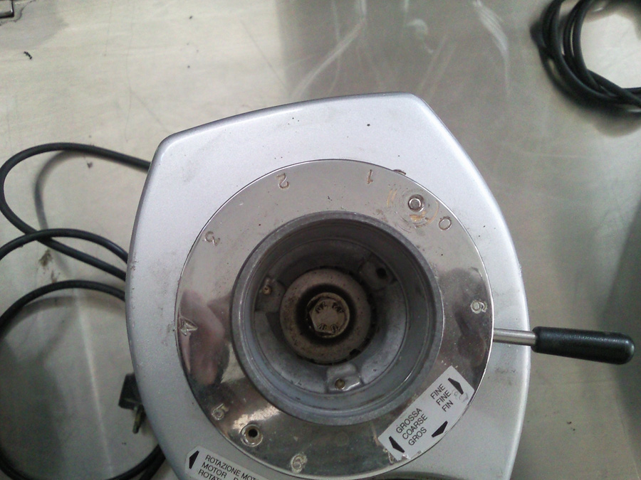

βρηκα ενα super jolly εδω στα χανια απλα ηθελα να ρωτησω καποια πραγματα
καταρχην ακουσα τον θορυβο που βγαζει αδειος χωρις το δοχειο απο πανω
φαινεται να δουλευει σωστα,βεβαια δεν εχω ακουσει και καποιον να ξερω πως δουλευει.
ο μυλος μοιαζει σαν να μην εχει καθαριστει καμποσο καιρο,ξεβιδωσα τον πανω φορεα
και δεν παρατηρησα καποιο προβλημα με τις βολτες.
μαχαιρια θελει σιγουρα τα οποια προσπαθω να τα αφαιρεσω απο τα 250 που ζηταει.
παρατηρησα οτι ο λεβιες του doser εχει κατι σαν σκουρια,δεν ειναι αλουμινιο αυτο η
ανοξειδωτο?
καπου ειχα διαβασει σε ενα ξενο φορουμ οτι πρεπει να κοιταξουμε αν ειναι
ευθυγραμισμενα τα μαχαιρια αν ειναι ακριβως επιπεδα μεταξυ τους δηλαδη
αλλα δεν θυμαμαι που,μηπως μπορει καποιος να μου πει πως μπορω να το δω αυτο
η κατι αλλο που πρεπει να κοιταξω με δεδομενο οτι θα παω το απογευμα να τον δω παλι
και αμα ειναι να τον παρω.
ενταξει εχει αρκετα χτυπηματακια αλλα το θεμα ειναι να δουλευει οπως πρεπει.
τα 2 πρωτα ψηφια του αριθμου του αρχιζουν απο 05 οπτε αν θυμαμαι καλα προκειται
για μοντελο του 2005? η οχι.
επισης ο πανω φορεας γυριζει λιγο δυσκολα απο βρωμιες φανταζομαι και ζοριζει παρα πολυ οσο πιεζονται τα ελατηρια,τα οποια εχουν πιασει λιγη σκουρια.
ευχαριστω για την οποια βοηθεια σας

Το κόστος αλλαγής των μαχαριών να το θεωρείς δεδομένο.
Βγάλε μια φωτογραφία την ταμπέλα με τα στοιχεία του μύλου.
Δειχνει πολύ δουλεμένος αλλά αυτοί έχουν την φήμα ότι είναι τέρατα αντοχής.

Ποια ταμπελα εννοεις? η πρωτη φωτογραφια που εχω δεν δειχνει τα στοιχεια?

Σχετικά με την ευθυγράμμιση των μαχαιριών κάτι είχε πάρει το μάτι μου για μια μέθοδο με μαρκαδόρο στα ξένα fora. Ουσιαστικά μαρκάρανε όλη την περιφέρεια του ενός μαχαιριού με τον μαρκαδόρο, πλησιάζανε το άλλο μαχαίρι μέχρι να ακουμπήσει το βαμμένο και ελέγχανε το αποτύπωμα που δημιουργείτο στο άβαφο. Στην πλήρη παραλληλία θα έπρεπε να ήταν έναν καλοσχηματισμένος κύκλος στην περιφέρεια.

το μαχαιρι το ακουμπουσανε σιγα σιγα ενω δουλευε ο μυλος οπως το κανεις
για καλιμπραρισμα η χωρις να δουλευει?
πολλες οι ερωτησεις μου αλλα δυστυχως δεν εχω καθολου εμπειρια με μυλους και φοβαμαι μην την πατησω.

Δεν είμαι σίγουρος Γιώργο για την διαδικασία. Πχ στο παρακάτω link στην δημοσίευση του uscfroadie
http://www.home-barista.com/grinders/di ... 75-10.html
προτείνεται με έναν απλό ανεξίτηλο μαρκαδόρο ο χρωματισμός και των δύο burrs στο επίπεδο τμήμα τους και η προσέγγιση τους μέχρι να αγγίξουν το ένα το άλλο με τον μύλο σε λειτουργία.
