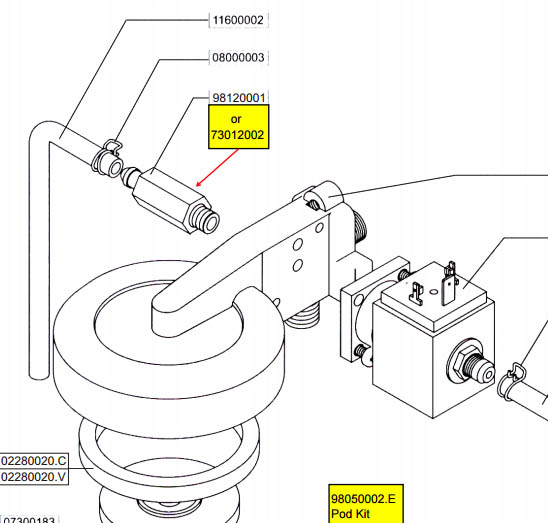

Για Τ κ υλικα ψαχνεις σε μαγαζια με ρακορ αερος, βιομηχανικα κτλ. Σπυρου Πατση 71 γωνια ειναι ενα απο ολα.
Η βαλβιδα που λες ειναι η μαμα opv που ειχε στο grouphead η οποια ομως δεν ειναι ρυθμιζομενη.

Σε ευχαριστώ Χρήστο θα πάω να κοιτάξω στο μαγαζί που μου είπες. Αυτή που βάλανε σε μένα (δες τη φωτο4) μου είπανε ότι τη ρυθμίσανε στα 9bar κ μάλιστα αν δεις έχουν σημειώσει με ένα μαρκαδοράκι ένα ''+'' και ένα ''-'' κ μου μοιάζει με αυτή που φαίνεται αμυδρά στη δική σου φωτό να γυρνάει το νερό στο δοχείο.Μόλις μου έρθουν τα μανόμετρα θα σου πω αν ρυθμίζεται.

Στη φωτο4 αυτη που βλεπω ειναι ρυθμιζομενη και ειναι μαλιστα ιδια με τη δικια μου. Κι εμενα εκει την ειχαν βαλει απο barista αλλα της αλλαξα θεση (μετα την αντλια). Αν δεν εχεις τη μαμα μη ρυθμιζομενη τοτε αφου μετακομισεις απο το gh την opv εκει θα μεινει μια τρυπα... Αφου θα βαλεις μανομετρο εκει θα χρειαστεις οχι Τ αλλα προεκταση (αρσενικο σε αρσενικο) για να κουμπωσεις την ακρη του μανομετρου.

Συμφωνώ, βρήκα και μια υλοποίηση που είχε κάνει ο woodsman που κουμπώνει απευθείας το μανόμετρο σε αυτή την τρύπα. Το θέμα είναι μήπως χρειάζεται κάποια βαλβίδα εκτόνωσης σε εκείνο το σημείο, όπως βλέπω ότι κάτι έχεις κι εσύ, φαίνεται ένα σωληνάκι που φεύγει από το "Τ". Αυτό που καταλήγει;..στο drip; Αν ναι, είναι απαραίτητο να μπει κάτι εκεί ή η δουλειά που κάνει η τρίοδη επαρκεί; Στο part's book πάντως που φαίνονται όλα τα κομμάτια της μηχανής έχει μια βαλβίδα στη θέση αυτή. :a014:

Στο drip tray καταληγει αλλα δε θα ανοιξει ποτε διοτι ειναι η εργοστασιακη μη ρυθμιζομενη (περιπου 16 bar) ομως στο κυκλωμα εχω ρυθμισει την αλλη (σαν τη δικη σου) στα 9 bar οποτε παντα θα ανοιγει αυτη πρωτη.
Δεν εχει νοημα να την προμηθευτεις και να τη βαλεις. Προχωρα το οπως ειναι στη φωτο που εβαλες κατευθειαν το μανομετρο.
