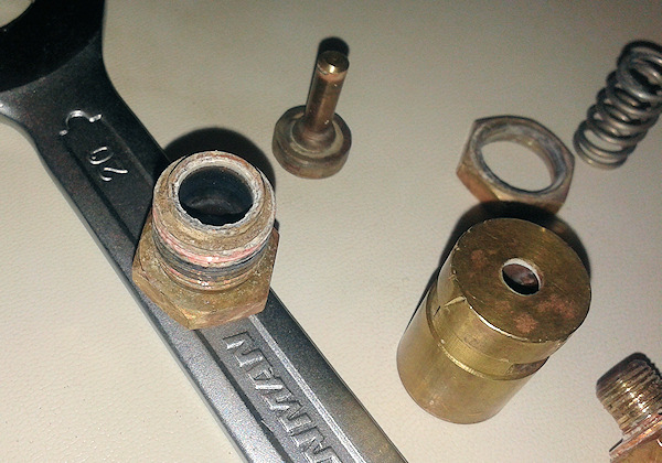

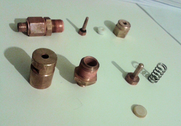

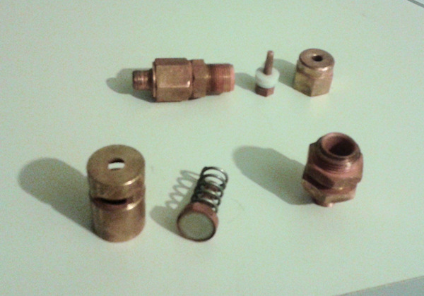

Εδώ θα δούμε τις φωτο από τις βαλβίδες του μπόϊλερ.
καταρχάς να το εσωτερικό της βαλβίδας ασφαλείας. είχε πιάσει πολλά άλατα, επειδή έχανε συνεχώς. εδώ είναι η πατούρα του πλαστικού που έχει χρέη φλάντζας. αφού λύθηκαν και οι δύο βαλβίδες έκαναν το καθιερωμένο μπάνιο σε κιτρικό οξύ, εκτός από τα πλαστικά. το καθάρισμα ήταν άψογο και γενικά τα μέταλλα είναι σε άριστη κατάσταση. επάνω είναι η βαλβίδα που κλείνει για την πίεση και κάτω η βαλβίδα ασφαλείας. σε μένα χάνει το μαύρο λαστιχένιο o-ring που είναι φορεμένο και δε... βγαίνει. από εκεί χάνει συνεχώς μιας και το λάστιχο έχει γίνει πέτρα. και εδώ μια φωτο που δείχνει την τοποθέτηση των πλαστικών πριν κλείσουμε/βιδώσουμε κάθε βαλβίδα. τέλος, ας βάλω και το πρώτο καφεδάκι που έβγαλε η μηχανή με δοσολογία του ματιού
