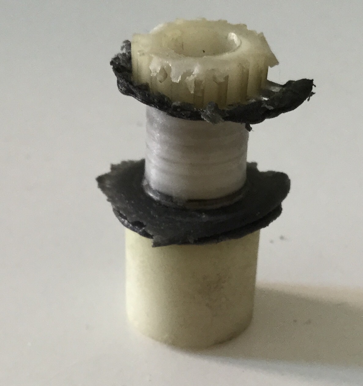

Ένα από τα βασικά προβλήματα που είχα και τώρα πια δεν έχω με τον μύλο αυτό είναι το πλαστικό γρανάζι του μοτέρ που μετά από κάποια χρόνια χρήσης λιώνει. Θα έπρεπε η αντιπροσωπία να έχει ανακαλεσει το συγκεκριμένο προϊόν για αντικατάσταση του με μεταλλικό όπως έκανε σε νέες γενιές. Πάντως από την στιγμή που το άλλαξα μόνος φυσικά ο μύλος άλλαξε θα έλεγα ριζικά η αλλεση που κάνει είναι σαφώς πολύ ανώτερη....

Ας πάρουμε τα πράγματα από την αρχή
Αρχικά ο μύλος λειτουργούσε άψογα αλλά μετά από 1+1/2 χρόνια η λειτουργία του υποβαθμίστηκε αναγκάζοντας με να κάνω μικρό ρυθμίσεις στην άλεση. Στο τέλος όλης αυτής της ιστορίας ο μύλος πατιναριζε και σταματούσε να αλέθει. Εκεί βλέποντας στο διαδίκτυο τι παίζει αποφάσισα να τον ανοίξω για μια αυτοψία. Η φωτό που ανέβασα τα λέει όλα. Το γρανάζι είχε λιώσει.
Στην συνέχεια πήγα στην αντιπρόσωπο Eurogat και ζήτησα τα Ανταλακτικα ιμάντα και μεταλικο γρανάζι τα εγκατέστησα ο ίδιος μου πήρε 15 λεπτά και τώρα όλα τελείωσαν μύλος καινούργιος. Το κόστος των ανταλακτικων ήταν 16€ εάν θύμαμαι καλά. Προτείνω πάντως εάν κάποιος θέλει να το φτιάξει να το κάνει μόνο εάν πατινάρει ο μύλος που σημαίνει ότι το γρανάζι απλά τελείωσε
