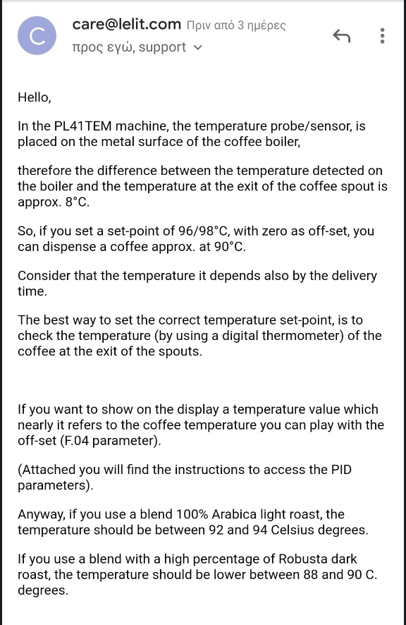

Εγώ στη PLUS T PID το έχω υπολογίσει γύρω στους 9-10.

5 με 6 είναι στην Anna χωρίς offset.
Pid έχω στους 99.
92 με 94 medium
94 με 96 light
90 με 92 dark
Κόντρα στις θερμοκρασίες εναλλακτικά αλλάζουμε πάτημα και κόψιμο καφέ.(το τελευταίο γιατί μου αρέσει να παίζω με οριακά κοψίματα και μακρές εκχυλίσεις).

Κ'εγω καπου εκει το εχω υπολιγισει φιλε και οχι 6-8 που λενε,δουλευω την μηχανη μονιμος στους 103c με μηδενικο offset και δεν εχω παρει πικριλα ποτε με κανεναν καφε,πραγμα που σημαινει οτι οντος ειμαι κοντα στους 93c πραγματικους!

Πρέπει να έχει διαφορά η plus t pid με την tem. Ίσως λόγω μποιλερ. Ποιος ξέρει! Επισυνάπτω φώτο από email της Lelit. Αλλά πιστεύω ότι και ο laonikos78έχει δίκιο. Οποτε πιστεύω και μετά το βίντεο που έβαλα ότι το 6 γαι την ΤΕΜ είναι το πιο πιθανό.

Αυτο που λενε παντος στο mail με το ψηφιακο θερμομετρο δεν ισχύει με την καμια,οποτε εχω βαλει ψηφιακο θερμομετρο να μετρησω το νερο που βγαινει παντα μου βγαζει αν θυμάμαι καλα καπου στους 85c και εχω δυο θερμόμετρα μαλιστα (bbq lover :D ) για το λογο αυτο η ακριβης θερμοκρασια μετριεται με μια διαδικασία με ειδικο group που λεγεται scace test και για του λογου το αληθες παραθετω 2 λινκς με μετρήσεις απτον μηχανικο της lelit οπου φενεται ξεκαθαρα η διαφορα στη θερμοκρασία!
pl41plust scace test
https://youtu.be/hZho3KIlgR4
pl41tem scace test
https://youtu.be/D94HWxkaS28
https://drive.google.com/drive/folders/1R8FvtnLxCMo6jdSX1fd0h2SYQbkrwFEd
pl41tem scace test
Η Lelit στο email δέν αναφέρει για ψηφιακό θερμόμετρο. Πιστεύω θα το έχουν ελέγξει με ανάλογα μηχανήματα που αναφέρεις.
Σύμφωνα με το βίντεο τελικά, είναι γύρω στους 5° το offset στην ΤΕΜ σωστά? Εννοείται θα εμπιστευτώ αυτό το βίντεο. Ευχαριστώ!

Μεταφραση:ο μονος τροπος να σεταρεται μια σωστη θερμοκρασια στο pid σας ειναι μετρώντας την θερμοκρασία(με την χρηση ενος φηφιακου θερμομετρου) του καφε που εκχυλιζεται απο τα spouts!
Καλά ότι και να πω είναι λίγο! Ούτε καν το είχα προσέξει ρε φίλε! Είσαι γάτος! Έλεος ολόκληρη Lelit με ψηφιακό θερμομετρο μου βγάζετε πόρισμα!!!
