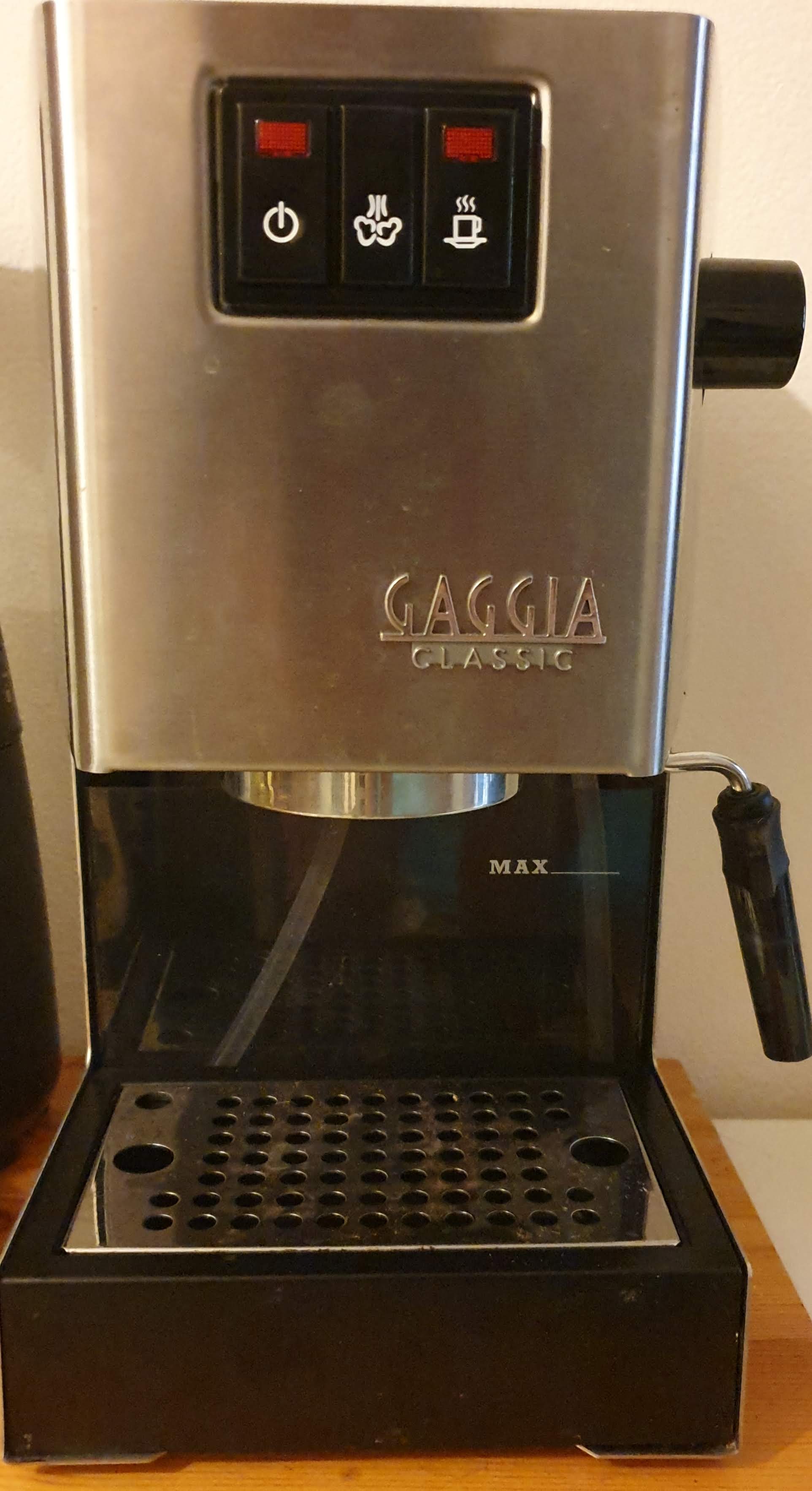

Μια ερώτηση για επιβεβαίωση αυτών που έχω διαβάσει εδώ. Έχω μια gaggia classic που αγόρασα Αύγουστο του 18. Είναι λογικά το καινούριο μοντέλο. Οπότε εγώ δεν έχει νόημα να κάνω backflush μιας και δεν έχει η μηχανή τριοδη βαλβίδα. Αυτό που έχω προσέξει στα βίντεο στις παλιές gaggia είναι το σωληνάκι που καταλήγει στα απόβλητα. Εμένα τέτοιο πράγμα δεν έχει οπότε υποθέτω ισχύουν τα παραπάνω;

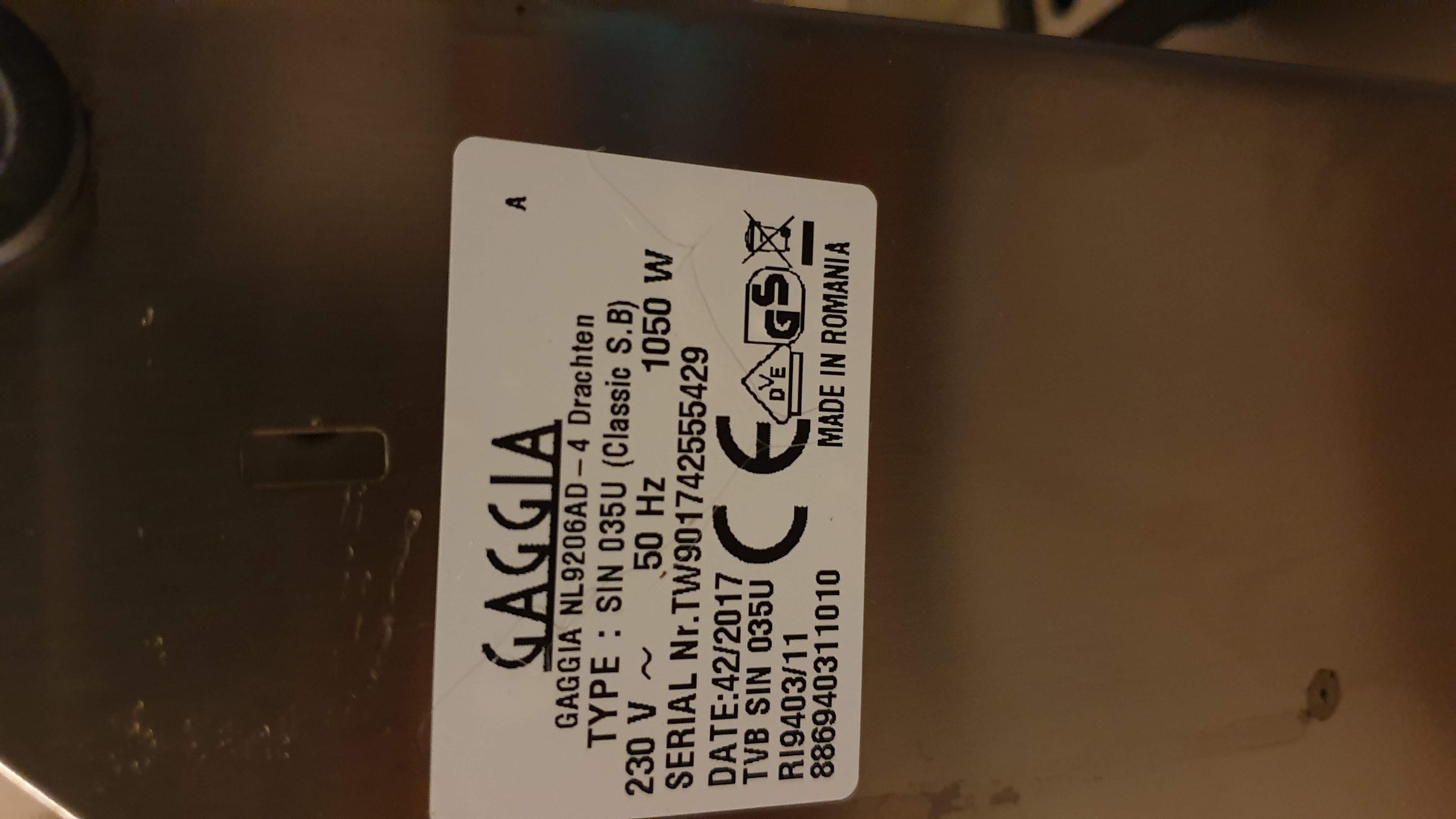

Βγάλε μια φωτογραφία τη μηχανή και ανέβασε τη να σου πούμε, για σιγουριά. Ακόμα καλύτερα αν βάλεις και το ταμπελακι που έχει η μηχανή επάνω της και αναγράφει τον κωδικό του μοντέλου.

Re: Backflushing
Δημοσίευση από naxos21 » Τετ Μάιος 15, 2019 8:41 am
Gespresso έγραψε:
Τρί Μάιος 14, 2019 8:23 pm
Re: Backflushing
Δημοσίευση από Christos » Τετ Μάιος 15, 2019 8:45 am
Δεν έχει το σωληνάκι αριστερά άρα δεν μπορείς να κάνεις backflushing. Μόνο τους κλασικούς καθαρισμούς.
