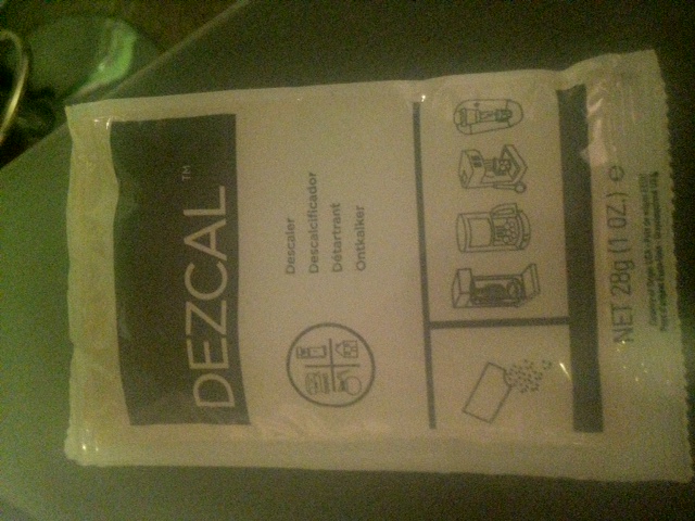

Καλημέρα!
Έχω μια Silvia και ετοιμάζομαι για την πρώτη αφαλάτωση.
Πήρα δύο σακουλάκια dezcal από ένα μαγαζί στην περιοχή μου
αλλά δεν είναι στο ίδιο πακέτο με αυτό που βρίσκω online:
http://www.coffeehit.co.uk/urnex-dezcal ... z-28g/p160
Επισυνάπτω μια φωτογραφία του πακέτου.
Υπάρχει κάποια διαφορά?
Thanks!
Παναγιώτης
Re: Οδηγίες Αφαλάτωσης (Κιτρικό, Τρυγικό, Dezcal)
Δημοσίευση από Christos » Παρ Σεπ 28, 2012 8:53 am
Κατά 99.99% όχι. Υπάρχει και αυτή η συσκευασία.
http://www.cappojim.com/urnex-dezcal-co ... r-457.html
Βαγγελης ο καφετζης
Δημοσίευση από Βαγγελης ο καφετζης » Παρ Σεπ 28, 2012 10:24 am
Κανονικά είναι.
Και εγώ τέτοιες συσκευασίες έχω.Μάλλον τις έχουν αλλάξει.
(Κάπου το είχαμε ξανασυζητήσει με τον Alex_under..)
Δημοσίευση από dio » Παρ Σεπ 28, 2012 10:28 am
Μια χαρα ειναι απλα το αλλαξαν
