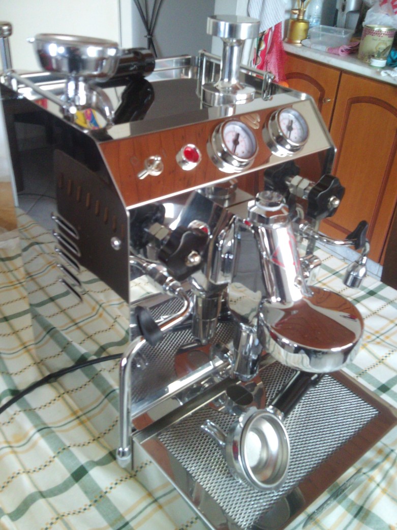

Ξεπακετάρισμα και να λοιπόν η isomac Tea: (οι φωτό είναι από κινητό-μάπα)

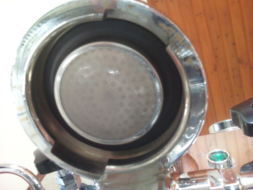

Εντυπωσιάστηκα! Ήξερα ότι είναι ογκώδης και βαριά αλλά από βλέποντάς τη από κοντά για πρώτη φορά....τρισδιάστατη έμεινα ένα μόνιμο χαμόγελο στα χείλη. :o Το Ε61 είναι επιβλητικό, τόσο στιβαρό και ταυτόχρονα κομψό. Η μηχανή δεν έχει ίχνος γρατζουνιών-φθορών και το μόνο που μαρτυρά ότι έχει χρησιμοποιηθεί ξανά είναι κάτι ελαφρές επικαθίσεις καφέ σε σημεία που δεν φτάνει εύκολα το πανί. Πρώτη σκέψη ότι το shower θα αποκαλύψει πόση χρήση έχει γίνει :
Μια χαρά , πεντακάθαρο.
Να προσθέσω εδώ ότι η μηχανή έρχεται με 2 pf , με μονό και διπλό spout (εκρροείς στα ελληνικά? :e014: ) . Μου έκανε και δώρο ένα tamper της Isomac που ταιριάζει πολύ σφικτά στο διπλό καλαθάκι και αποδείχτηκε ικανοποιητικότατο.

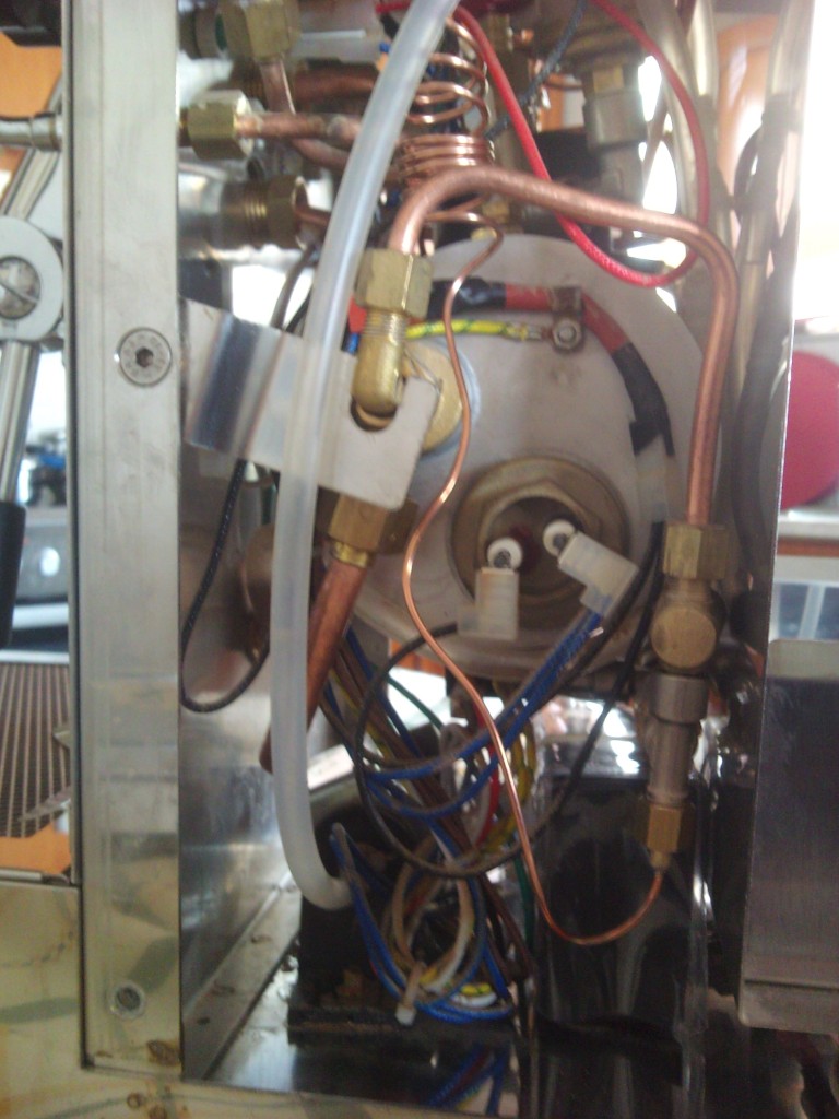

3. Τα ενδότερα της μηχανής
Σκέφτηκα να ρίξω μια ματιά μέσα πριν την ανοίξω για πρώτη φορά, για τη περίπτωση που κατά τη μεταφορά έχει ξεκουμπώσει κάτι. 6 πλακέ βίδες για το πλαίσιο, πολυ σφικτά βιδωμένες είναι η αλήθεια, και άλλες 2 για ένα πλαίσιο μεταξύ δοχείου νερού και boiler και έχεις μπροστά σου τα πάντα.( Εδώ δεν έχω αφαιρέσει ακόμα το ενδιάμεσο πλαίσιο)
Η μηχανή σε γενικές γραμμές ήταν καθαρή μέσα, απλά τα πάντα ήταν σαν να έχουν σκεπαστεί από πάνω με μια λεπτή στρώση σκόνης. :? . Ίσως ηταν αρκετό καιρό εκτεθειμένη στο κατάστημα, αν και ένα αυτοκόλητο πάνω στα ηλεκτρονικά δείχνει ότι είναι κατασκευασμένη μετά τον Απρίλιο του 2010. Εμφανείς διαρροές-οξειδώσεις δεν υπήρχαν πουθενά, με αξαίρεση κάποιες βίδες στο πάτωμα της μηχανής, κοντά στην αντλία (θα το παρακολουθήσω το θέμα). Αυτό που όμως που έκανε άσχημη εντύπωση είναι κάποια διάφανα-πλαστικά σωληνάκια που ακουμπούν σε πολλά σημεία το boiler. Δεν έχω κάποια αξιόλογη φωτό προς το παρόν αλλά σίγουρα κάτι θα κάνω μιας και είναι γνωστό πρόβλημα για τις Tea. Ίσως η λύση του Δημήτρη με το armaflex να ταιριάζει γάντι.

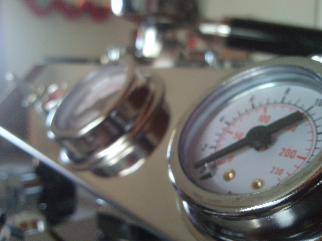

Γεμίζω το αποσπόμενο δοχείο με νερό από τη κανάτα της Brita, το κουμπώνω πάνω στη μηχανή και την ανάβω. Ξεικινάει η αντλία αμέσως και ρούφηξε περίπου 1/2 λίτρο νερό. Μετά από 5 λεπτά ανάβει και η πράσσινη ένδειξη που δείχνει ότι (και καλά) η μηχανή είναι έτοιμη, ενώ η ένδειξη στο boiler έφτασε το 1.1 bar. Παρατηρώ τη λειτουργία του αντίστασης για το επομενο μισάωρο και παρατηρώ ότι η πίεση του boiler κυμάινεται από 0.8 έως 1.1 bar. Όσο περνάει η ώρα και θερμαίνεται ολόκληρη η μηχανή, αυξάνεται ο idle χρόνος, ενώ η αντίσταση του boiler πάντα θέλει περίπου 14 δευτερόλεπτα για να φέρει τη πίεση από τα 0.8 στα 1.1 bar. Στο μισάωρο έχουμε 1:40 idle, 14 δευτερόλεπτα αναμένη την αντίσταση. Στις 2 ώρες ο idle χρόνος είναι στα 2:40.
Χρησιμοποιώντσας το ακροφύσιου ατμού η πίεση πέφτει αρχικά απότομα αλλά ποτέ κάτω από τα 0.9 bar. Ανοίγοντας τη βρύση του ζεστού νερού όμως η πίεση γονατίζει στα 0.2 bar αν τραβήξεις 500ml νερού ! Αν μάλιστα η μηχανή είναι στο πρώτο της μισάωρο θέλει περίπου 2:00 για να επανέλθει στο γνωστό μέγιστο 1.1 bar. Περιστασιακά, είδα την ένδειξη να φτάνει μέγιστο τα 1.25 bars. Είχε προηγηθεί ένα μακρύ blind shot και ταυτόχρονη χρήση ατμού.
Να και μια φωτό από τα μανόμετρα. Το δεξιά είναι για τη πίεση της αντλίας:

Την πίεση της εκχύλισης δοκίμασε την με το τυφλό καλαθάκι.
Αν είναι 10,5Bar είσαι μία χαρά,αφού λένε πως οι παλινδρομικές(ή παλμικές :? :D ) αντλίες χάνουν 1bar.

Ευχαριστώ για την απάντηση Βαγγέλη! :oneup:
Όντως , αν ισχύει αυτό τις παλμικές αντλίες , δε πρέπει να τη χαμηλώσω. Επίσης, δεν αναφέρω κάτι για θερμοκρασίες γιατί δεν έχω ακόμα αξιόπιστο θερμόμετρο. :a014:
