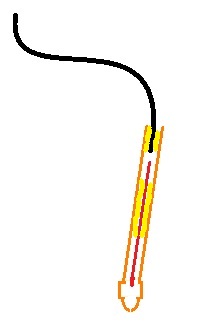

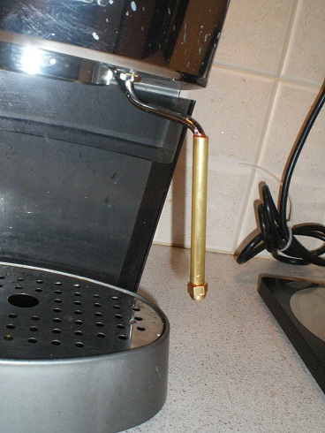

Τελείωσα τη μετατροπή. Έκανα κάποιες αλλαγές τις οποίες θα σας πω τώρα. Βρήκα σωλήνα χάλκινη αλλά δεν ήταν 8mm αλλά 7 εσωτερική διάμετρο κάτω από 5. Άρα η ιδέα να τη τρίψω λίγο από μέσα για να μπει μέσα της η σωλήνα της gaggia πάει περίπατο. Όπως και το να βιδώσω την τρύπια βίδα μέσα (που δεν μπόρεσα να τρυπήσω ούτε αυτήν ίσια γιατί δεν έχω μέγγενη.
Λοιπόν... Με μια λίμα έφαγα την άκρη της χάλκινης σωλήνας και τη κτύπησα λιγάκι για να χωράει στο τυφλό παξιμάδι. Το βίδωσα πάνω (για να φτιάξω στροφές), το ξεβίδωδα, έβαλα κόκκινη σιλικόνη (αντέχει μέχρι 300 βαθμούς κελσίου) και ξαναβίδωσα. Τώρα όμως το σωληνάκι αυτό δεν χωράει μέσα το σωληνάκι της gaggia. Πήρα λοιπόν σωληνάκι ορειχάλκινο 8mm (σαν το τυφλό παξιπάδι) λίγο πιο μακρύ από τη χάλκινη σωλήνα. Δεν χρησιμοποίησα αυτό εξ αρχής γιατί τα τοιχώματα του είναι πάχους μόλις 0,5mm και έτσι η βίδα (αυτή που δεν μπόρεσα να τρυπησω :D ) έμπαινε μέσα χωρίς αντίσταση. Το ορειχάλκινο μπήκε εξωτερικά του χάλκινου. Όλο το μοντάρισμα έγινε με σιλικόνη κόκκινη σε σημεία που δεν μπαίνει στο δρόμο του ατμού. Ελπίζω να κρατήσει. Αυριο το απόγευμα το δοκιμάζω. Παραθέτω μια φωτό του εγχειρήματος και ένα διάγραμμα για να καταλάβετε τι έκανα.
Με μαυρο χρώμα η έξοδος ατμού της gaggia, με κόκκινο το χάλκινο σωληνάκι, με κίτρινο η σιλικόνη και με πορτοκαλί τα ορειχάλκινα μέρη.

Το αποτελεσμα μετραει και απο οτι φαινεται πρεπει να τα καταφερες μια χαρα αν και παιδευτικες κατα πως φαινεται.Και ο μοχθος ομως εχει το γουστο του και εσυ οπως φαινεται αυτοσχεδιασες.Ελπιζω να κρατησει η σιλικονη μιας και τα παστωσες ολα για τα καλα :lol: :lol: Σε ρωτησα που μενεις για να σου προτεινω μαγαζι για το σωληνακι αλλα με προλαβες,σφεντονα εισαι μπραβο καλη δουλεια.Αναμενουμε την δοκιμη :clap: :clap:

Λοιπόν μετά απο δοκιμές είχα διαρροη στο τελευταιο σημείο του ακροφύσιου (στο παξιμάδι). Έτσι αφαίρεσα εντελώς τον εσωτερικό σωλήνα και το παξιμάδι κολλήθηκε απ' αυθείας στον ορειχάλκινο, με κολλητήρι και καλάι :lol: (απο αυτό που κολλάμε τα καλώδια) και όλο αυτό με σιλικόνη στην έξοδο της gaggia. Τώρα όλα καλά. Έτρεξα αρκετό νερό και δεν βρίσκω κάποια διαρροή. Μένει να το κοιτάξω αύριο και με τον ατμό για να δώ αν θα αντέξει την πίεση ή αν θα κάνει δουλειά η τρύπα του 1mm (για να είμαι ειλικρινής τη φοβάμαι λίγο). Σκέφτομαι αν θα το ντύσω με το αυτοκόλλητο ανθρακονημάτων ή αν θα το αφήσω ως έχει.
