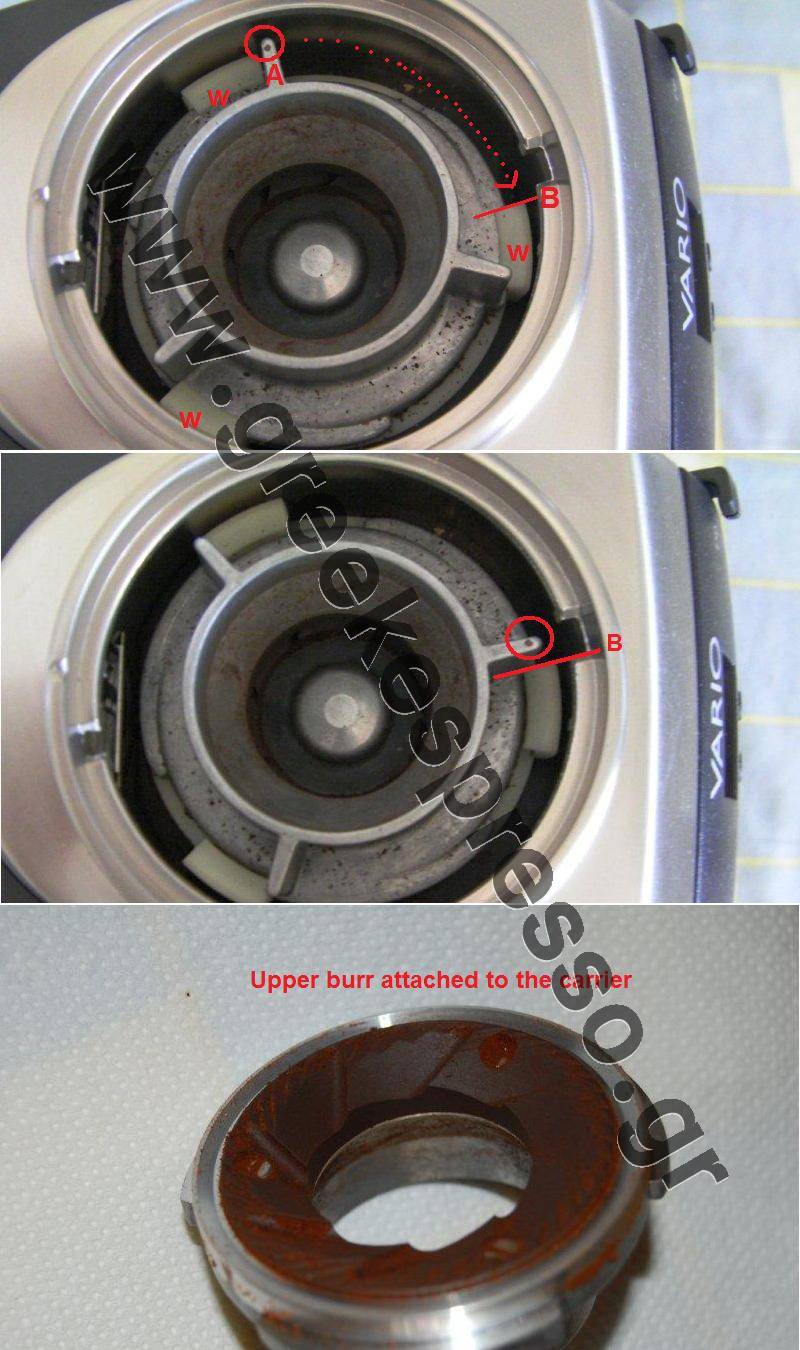

Θεωρητικά αυτό το κομμάτι ήταν να προστεθεί στην αρχική παρουσίαση για το πως εγώ βγάζω τον φορέα του πάνω μαχαιριού στον μύλο μου αλλά επειδή δεν βλέπω να τελειώνει η παρουσίαση το βάζω προς το παρόν εδώ.
Πριν προχωρήσουμε, το hopper πρέπει να είναι τελείως άδειο από καφέ καθώς επίσης και ο χώρος ανάμεσα στα μαχαίρια. Τα λίγα σπυριά που μένουν στον μύλο πρέπει απαραίτητα να τα αλέσουμε. Επίσης κατεβάζουμε τους ρυθμιστές κοπής τέρμα κάτω στην ρύθμιση για την πιο χοντρή άλεση.
Βγάζουμε το hopper και έχουμε εμφανές μπροστά μας το πίσω μέρος του φορέα του πάνω μαχαιριού. Εγώ έχω μαρκάρει με μια κουκίδα (η κουκίδα στον κύκλο στο σημείο Α) ένα σημείο πάνω στο φορέα που με βοηθάει να επαναφέρω το πάνω μαχαίρι στην ίδια πάντα θέση.
O φορέας πρέπει να περιστραφεί δεξιόστροφα μέχρι να σταματήσει στο πρώτο πλαστικό αυτάκι (W) που θα συναντήσει (σημείο Β). Προσέξτε την θέση της κουκίδας. Σε αυτήν την θέση μπορεί κάποιος να το τραβήξει προς τα πάνω και να το βγάλει από τον μύλο.
Η επανατοποθέτηση είναι ακριβώς η αντίστροφή διαδικασία, πατάμε το μαχαίρι προς τα κάτω και ξεκινάμε από το σημείο Β περιστρέφοντας τον φορέα αριστερόστροφα. Προσοχή, ώστε το κάτω μέρος από τα 3 πλαστικά αυτάκια (W) να είναι τελείως καθαρό από καφέ γιατί έχει αναφερθεί ότι μπορεί να επηρεάσει την παραλληλία των burrs.
Στην τελευταία φωτογραφία εμφανίζεται και το πάνω μαχαίρι όπως είναι προσαρτημένο στον φορέα. Εάν για κάποιο λόγο θέλουμε να το βγάλουμε, αυτό γίνεται ξεβιδώνοντας τις εικονιζόμενες 3 βίδες.
