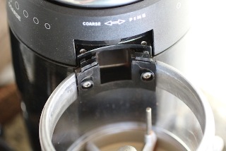

Jazz έγραψε: Κατακράτηση: Ναι, Υπάρχει. Όχι με την έννοια ότι θα βάλεις 20g και θα σου βγουν 17g πχ, αλλά με την έννοια πως λόγω του οριζόντιου τούνελ που παρεμβάλλεται μεταξύ του χώρου των μαχαιριών και της εξόδου, είναι δύσκολη η πρόσβαση για να πάρεις τα ~3gr που ήταν της 'προηγούμενης' δόσης/άλεσης.
Σταυριανα, 3γρ τολμω να πω οτι δεν ειναι τιποτα.
Εχει μικροτερο τουνελ απο τον Κ10, γιατι προφανως λειπει η μαυρη προεκταση του τουνελ, οπου βιδωνει πανω το doser.
Στον Κ10 κραταει 3γρ στην αρχη και στην δευτερη φορα που ανοιγεις τον διακοπτη, σου πεταει τα αλλα δυο.
Σε εσενα αραγε τι γινεται...
Παντως να ξερεις μια μικρη ποσοστητα μενει και μεσα στον χωρο αλεσης εκει που ειναι τα μαχαιρια, στον πατο.

Τα 3γρ που αναφέρω είναι αυτά που δε μπορώ να πάρω σίγουρα, αν δε χρησιμοποιήσω κατασκευή τύπου poire. Έχω σε φωτογραφία στο υπό "κατασκευήν" review, τα ~0.8gr που μπορώ να πάρω κάθε φορά μετά την άλεση, βάζοντας στην έξοδο το ξυλάκι μου. Αυτά τα παίρνεις κατευθείαν και εύκολα.
Σχετικό τούνελ υπάρχει και στον Ε10 (υπάρχει και σε φωτό στο manual, την έχω και αυτή στο review με κόκκινο σημαδάκι στο εν λόγω σημείο).Έω όμως την ενύπωση ότι πρέπει να είναι πιο μικρό από του Κ10. Θα μου πεις, ότι ακούγεται κουλό αυτό, γιατί λογικά μιλάμε για τον ίδιο σκελετό, αλλά παρ' όλα ταύτα, βάζοντας το ξυλάκι μου βλέπω ότι πιθανότατα δεν 'υπάρχει' πολύ μεγάλο ακόμα "μήκος" στο οποίο δεν έχω πρόσβαση.
Όλα αυτά, βέβαια, θα τα ξέρω στα σίγουρα, μόνον όταν τον ανοίξω και αν βεβαίως τα ηλεκτρονικά δε με εμποδίζουν από το να δω σωστά.
(Για τον Κ10, έχεις δίκιο. Με διπλό άνοιγμα διακόπτη γίνεται η δουλειά)
Ότι μένει ποσότητα στο χώρο άλεσης (πάτο), είναι δεδομένο, έχεις δίκιο, όπως σε όλους τους μύλους. Για να μην μένει και εκεί, δυνητικά θα έπρεπε μετά από κάθε καφέ να βάζαμε σκούπα ! :lol:

Jazz έγραψε: Σχετικό τούνελ υπάρχει και στον Ε10.Έω όμως την ενύπωση ότι πρέπει να είναι πιο μικρό από του Κ10. Θα μου πεις, ότι ακούγεται κουλό αυτό, γιατί λογικά μιλάμε για τον ίδιο σκελετό
xristospet21 έγραψε: Εχει μικροτερο τουνελ απο τον Κ10, γιατι προφανως λειπει η μαυρη προεκταση του τουνελ, οπου βιδωνει πανω το doser.
Σε αυτη τη μαυρη προεκταση αναφερομαι
Αυτη δεν υπαρχει στον Ε10, με αποτελεσμα να εχει μικροτερο τουνελ ;)

Αυτό, ναι , δεν υπάρχει. Μετά το κλασικό τούνελ που ξέρουμε, 'κατεβαίνει' απευθείας η έξοδος, τύπου ...'τσουλήθρα'.
Όχι βέβαια, ότι αυτό εξαλείφει την κατακράτηση. Προς θεού. Μη παρεξηγηθώ. Υπάρχει κατακράτηση (αν θες τη παίρνεις με poire), απλώς εμένα στη παρούσα φάση δε με απασχολεί και έστι δεν το εκλαμβάνω ως μειονέκτημα του μύλου.
