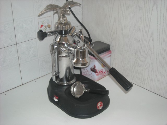

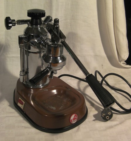

Εδω ειμαστε! Μετα απο πολλες αναβολες αποφασισα να αρχισω σιγα σιγα να γραφω για τη μηχανη και την εμπειρια της ανακαινισης της...
Παρελαβα τη μηχανη και μετα απο γρηγορο ελεγχο δε βρηκα κατι πολυ ανησυχητικο εκτος απο τις φθορες που φαινονται στις φωτογραφιες (βλ. προηγουμενα post) και την απουσια μερικων αξεσουαρ (διπλο καλαθακι, drip tray και σχαρα, tamper αυτα τα πιο βασικα...).
Στρωθηκα στη δουλεια (λιγο λιγο καθε μερα καθως δεν ειχα χρονο) και αρχικα την εκανα βιδες! Ολα τα κομματια καθαριστηκαν με θερμο νερο και σαπουνι και μετα με καθαριστικο για μαγειρικα λιπη και ελαια. Στο μεταξυ παρηγγειλα το kit με τις φλαντζες. Από την αρχη δε μου αρεσε το χρωμα της μηχανης (ω τι εκπληξη! η Pavoni το σταματησε στις νεοτερες σειρες!) κι ετσι σειρα ειχε το γυαλοχαρτο. Πολυ καλό τριψιμο τη βαση και την πέρασα με μαυρο σπρεϋ θερμοανθεκτικο. Εγινε κουκλα! Στο μεταξυ ηρθαν οι φλαντζες μαζι με αφαλατωτικο (baby puly) το οποιο εκανε τρομερη δουλεια. Η τοποθετηση ηταν σχετικα ευκολη μετα απο τα βιντεο που υπαρχουν στο youtube (το οποιο βοηθησε απιστευτα πολυ) και ολα εδειχναν να παιρνουν σαρκα και οστα. Κι εκει που σφιγγω τη μια απο τις δυο βιδες που συγκρατουν το group πανω στο boiler, ΣΠΑΕΙ γ :censored: το κ :censored: μου! Μια βδομαδα καθυστερηση μεχρι να ερθουν οι καινουριες...
Επίσης παρηγγειλα το διπλο καλαθακι, ενα tamper, νεο διακοπτη (ο παλιος ειχε αρκετη λιγδα πανω) και το single spout. Εντελως τυχαια εκεινη τη βδομαδα βρισκω στο ebay τον αετο στη μιση τιμη περιπου 60 ευρω, τον τσιμπαω κι αυτον. Όλα απο το espressoservices (πολυ τσιμπημενα μεταφορικα by the way αλλα ας οψεται!). Τα βάζω επιτελους ολα πανω, τη φερνω στον παγκο (παραμεριζοντας υποτιμητικα την παλια μου krups) κανει κλακ ο διακοπτης, αναβει το φωτακι και... ΤΙΠΟΤΑ. Γ :censored: το κ@#$%^& μου, vol.2! Εκανα τοσο κοπο, ξοδεψα και χρηματα για να μην παιρνει μπρος; Με περισσεια υπομονη βγαζω ολα τα καλωδια κι ακολουθω τις οδηγιες του Doug απο orphanespresso περι wiring και voila! Η μηχανη μπροστα μου να ζεσταινει σιγα σιγα το νερακι της...
Τα χρειαστηκα λιγο αλλα ολα πηγαν καλα ευτυχως. Και τωρα που τα ειπα και ξελαφρωσα (οι φιλοι μου με εχουν για τρελο, μονο η espresso κοινωνια μπορει να καταλαβει την τρελα μας!) να ευχαριστησω το φορουμ για τις πολυτιμες πληροφοριες (πρεπει να διαβασα τα σχετικα νηματα από 40 φορες το καθενα!) και να ποσταρω τα αποτελεσματα...
Drumroll please...
Πριν
Μετά

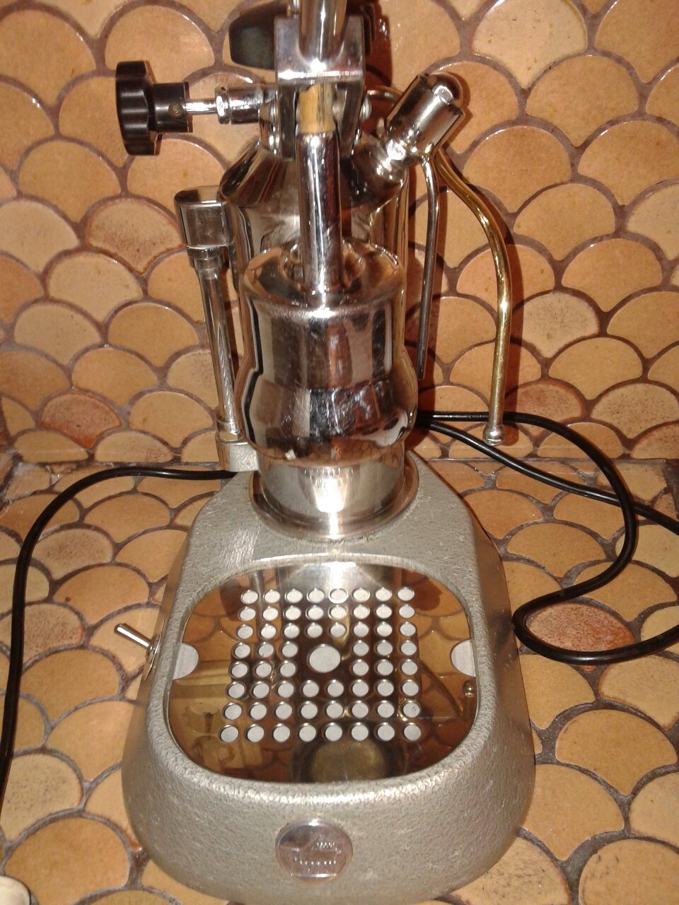

Η milf κούκλα φίλου ver 1.4 του 1967 !

@artisti: Κουκλα οντως η milf :worthy:
