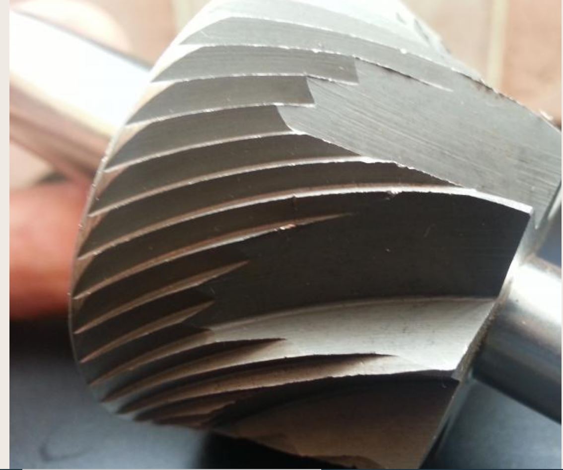

Στον Pharos 2 , αρχικά νόμιζα ότι τα μαχαίρια ήταν aftermarket και σε σχετική συζήτηση στο Home-Barista βρήκα την παρακάτω εικόνα από μαχαίρι του Pharos 1 .

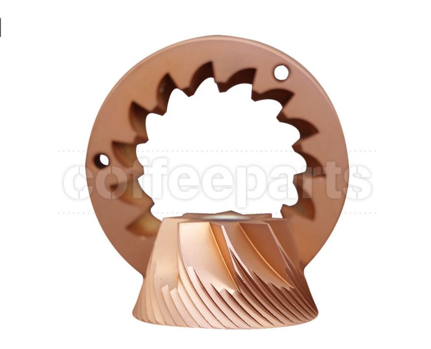

Γενικά τα κωνικά μαχαίρια δεν έχουν τόσο φροντισμένο φινίρισμα .
Ακόμα και αυτά που έχουν υποστεί διαδικασία σκλήρυνσης ( Titanium SSP Red Speed ) που αρχικά μοιάζουν με κοσμήματα , σε προσεκτικότερη παρατήρηση οι ακμές δεν θυμίζουν ξυράφι .
Ίσως να φταίει ότι η δυσκολία κατασκευής τους , είναι πολύ μεγαλύτερη από αυτή των επίπεδων μαχαιριών .
