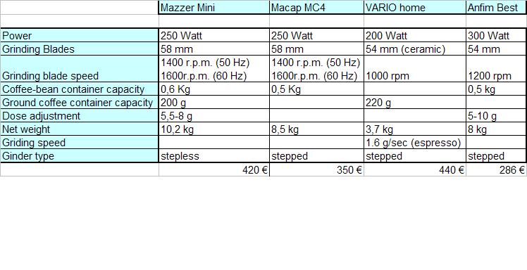

Λοιπον απ' ότι βλέπω δεν θα είναι καθόλου εύκολη η απόφασή μου. Έκανα λοιπόν μια μικρή λίστα με τα χαρακτηριστικά
που βρηκα στο net, για να μπερδευτώ περισσότερο :a058:
Επισης απο τα παραπάνω μπορω να συνοψίσω στα εξης:
- Vario : Πολυ καλές κριτικές, καλό κοψιμο, αγνωστη διάρκεια ζωής, ευκολία, πλαστικός, κεραμικος
- Mazzer: Αξιόπιστος, καλή ποιότητα κατασκευής, stepless, παλιο μοντέλο, δυνατος, λιγος θόρυβος, 58 mm μαχαίρια
- Macap: Καλή κοπή, καλή κατασκευή, συσσωματώσεις, τιμή στα επίπεδα των παραπάνω, 58 mm μαχαίρια, stepped
- Anfim: stepped, λιγο πιο πολύπλοκος από Mazzer και Vario, φθηνότερος από τους παραπάνω ~120 Ευρώ, καλή ποιότητα κατασκευής, πιο θορυβώδης, μικρότερα μαχαίρια, μεγάλη ισχύς, δοκιμασμένος με καλά reviews.
Μπορείτε φυσικά να διορθώσετε, να προσθέσετε.

O MC4 κυκλοφορεί και σε stepless.
Ο Vario είναι τυπικά stepped αλλά πρακτικά συμπεριφέρεται σαν stepless (230 βήματα).
Πρέπει να βάλεις και τις τιμές στον πίνακα και το κυριότερο να μας πεις το μέγιστο ποσό που έστω και με θυσία μπορείς να επενδύσεις.

Προσθεσα τις τιμές στον πίνακα, μερικές από τις οποίες είναι κατά προσέγγιση, καθώς είναι από το εξωτερικό.
Ο προϋπολογισμός μου είναι κοντά στα 400 ευρώ, αλλά με προφανή προτίμηση προς τα κάτω, εάν μπορώ να πάρω κάτι το οποίο δεν θα χρειαστεί να αλλάξω σε ένα ή δυο χρόνια. Επίσης σημαντικός παράγοντας θα πρέπει να είναι και το service σε αυτή την αναζήτηση...

Θα έλεγα ότι δεν τίθεται θέμα διάρκειας για τους Mazzer, Macap και Anfim και κατά 90% και για τον Vario για μια 5ετία. O Anfim είναι μία κλάση κάτω οπότε τον βγάζω έξω λόγω των μεγάλων βημάτων στο κόψιμο οπότε είμαστε ανάμεσα στους 3 που έχουν και οι τρεις κορυφαίο κόψιμο (με τον Vario στα reviews να υπερέχει) οπότε όποιον και να πάρεις θα είσαι ικανοποιημένος.
Άμα είναι να αλλάζεις μεταξύ διαφορετικών τρόπων παρασκευής καφέ (πχ χοντρότερα κοψίματα για καφέ φίλτρου) φεύγει και ο Macap και μένεις με δύο επιλογές. Mazzer και Vario. O πρώτος αποτελούσε για πολλά χρόνια τον απόλυτο οικιακό μύλο με δοκιμασμένη αξιοπιστία και ο δεύτερος είναι το ανερχόμενο αστέρι. Ότι θέλεις επιλέγεις, έτσι και αλλιώς χωρίς ρίσκο επιλογή δεν υπάρχει. Θα έπρεπε κάποιος να έχει όλους τους μύλους στην κατοχή του και να τους δούλευε για πολύ καιρό για να αποφασίσει ποιός είναι ο καταλληλότερος για τις ανάγκες του.
