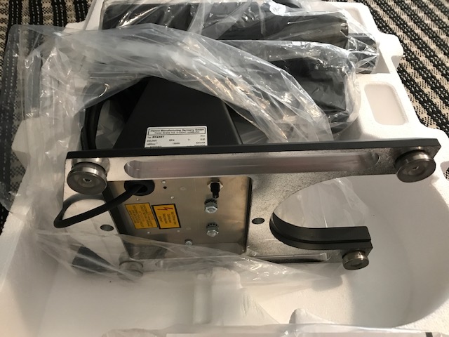

Ο μύλος ήρθε μέσα στο κιβώτιό του ,ενω απέξω η ταινία συσκευασίας μαρτυράει τι κρύβεται μέσα του.
Πρώτη παρατήρηση:Ο μύλος ειναι βαρύς, ή μάλλον πολύ βαρύς!Ζυγίζει πάνω απο 30 κιλά και γι αυτό το κιβώτιο είναι ασήκωτο από ενα άτομο.Ανοίγοντας το κιβώτιο βλέπω γιατί είναι τόσο βαρύ.Ο μύλος είναι φτιαγμένος απο μασίφ μέταλλο ,γεγονός που προσθέτει βάρος στο ήδη βαρύ μοτέρ.Πρόσφατα έστειλα τον Sette στο barista.gr για αναβάθμιση λογισμικού και ο μύλος μέσα στο κουτάκι του είχε το βάρος και το μέγεθος κουτιού παπουτσιών-τι αντίθεση!

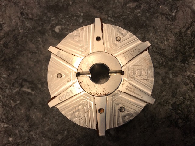

Επόμενη κίνηση:άνοιγμα του μύλου να δούμε τι έχει μέσα του!
Πράγματι έχει τα μαχαίρια με την χαρακτηριστική επίστρωση και το prebreaker έχει βόλτες πάνω του ώστε περιστρεφόμενο να σπρώχνει τους κόκκους καφέ προς τα μαχαίρια.Επίσης το burr carrier με το logo του Titus χαραγμένο πάνω του και το serial 0001 ,δείχνει πολύ όμορφο!

Ψάχνοντας στο ίντερνετ ,πέφτω πάνω στο ακόλουθο βίντεο που δείχνει πόσο επηρεάζει το σφίξιμο στις μπροστινές βίδες ,την ευθυγράμμιση των μαχαιριών και λέω ''την πάτησα σαν πρωτάρης'' .
Με χρήση δυναμόκλειδου λοιπόν έσφιξα όπως μου είπε τις 2 μπροστινές βίδες.Κάνοντας νεότερες μετρήσεις τα ποσοστά εκχυλίσεων δεν με ξετρέλαναν μιας και δεν ξεπερνούσαν το 20% στο κλασικό ratio 1:2 ,ένα ποσοστό που θα έδινε κι ενας απλά καλός μύλος , ώσπου τελίκά και μετά απο λίγο ψάξιμο έφτασα στις ίδιες συνθήκες το ποσοστό εκχύλισης να ξεπερνάει τα 21% ,οπότε και σταμάτησα το ψάξιμο.
Σημ:Θεωρώ το διαθλασίμετρο το μόνο έγκυρο τρόπο που έχω στη διάθεσή μου για να μετρήσω την ευθυγράμμιση των μαχαιριών.Οποιαδήποτε άλλη πρόταση ,δεκτή προς συζήτηση.

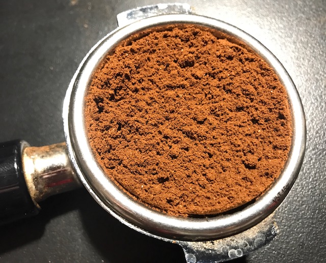

Το αποτέλεσμα της άλεσής του είναι εξαιρετικά ομοιόμορφο.Ακόμα και με το μάτι φαίνεται η ομοιογένεια αλλά και η διαφορά σε σχέση με την άλεση του ταπεινού Baratza sette που έχω ως μέτρο σύγκρισης.
Η πιο ψιλή άλεση του Ek43 για να δώσει ίδιο χρόνο εκχύλισης για τους δυο μύλους , οδηγεί σε λιγότερο γέμισμα του καλαθιού.Είναι εμφανής η διαφορά ,καθότι το τάμπερ χώνεται πιο μέσα στο καλάθι , άρα το πάκ έχει μεγαλύτερη απόσταση απο τη σίτα (παίζει ρόλο) .
Η άλεση σε σκεύος κάνει τον αλεσμένο καφέ να κολλάει μεταξύ του και να δίνει την εικόνα του clumping όταν μπεί στο καλάθι.Αντίθετα η άλεση του Sette απευθείας στο portafilter , δείχνει εντελώς χωρίς clumping .Η αλήθεια είναι εντελώς αντίθετη!
Οταν συγκρίνεις τις 2 αλέσεις δίπλα-δίπλα , βλέπεις οτι αυτή του Sette είναι ανομοιογενής κι ας μην έχει clumping ,ενω του Ek43 είναι άψογη σαν ομοιομορφία κι ας έχει φαινομενικά clumping.Η διαφορά τους άλλωστε φαίνεται στην εκχύλιση.
Ek43 απο το ποτήρι ,στο καλάθι
Ek43 μετά το wdt
Sette μετά το wdt
