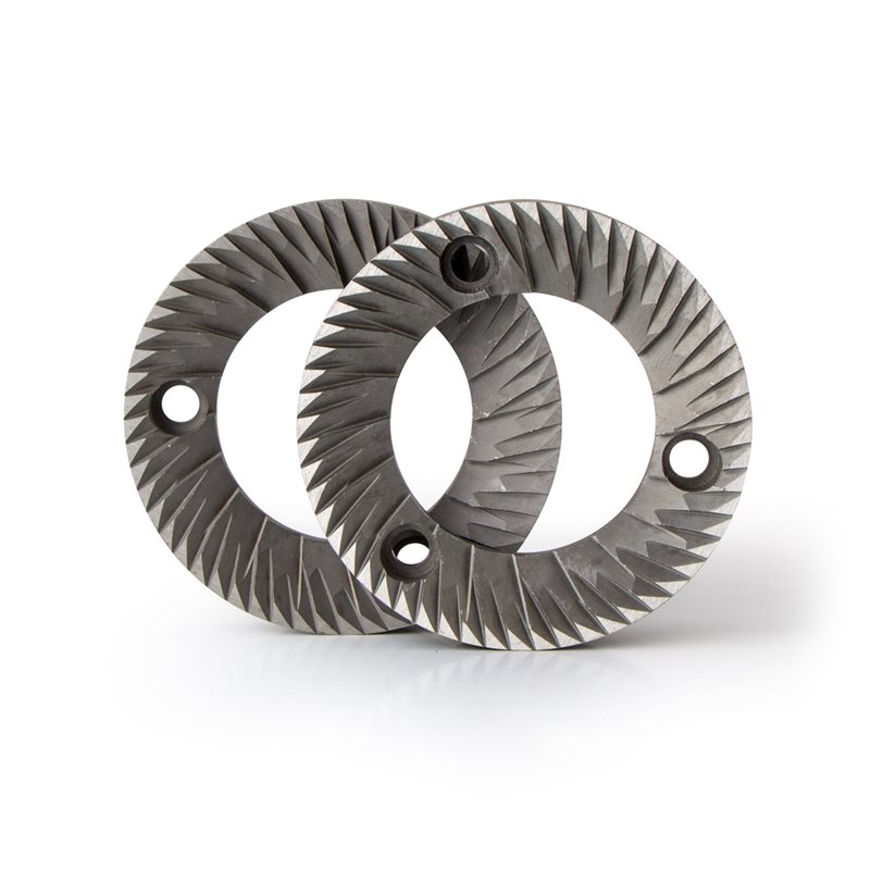

ΜΑΧΑΙΡΙΑ
Τα μαχαίρια του ek43 είναι βέβαια ο κύριος λόγος της άλεσης που παράγει και της φήμης που τον ακολουθεί.Είναι τα μεγαλύτερα επίπεδα μαχαίρια (98mm) που μπορεί να συναντήσετε σε οικιακή χρήση με διαφορά απο τα περισσότερα υπόλοιπα ,μιας και ο ''κανόνας'' ειναι τα 54 ή 64mm ενω τα 75 ή 84 θεωρούνται ''μεγάλα''. Ο λόγος ύπαρξης της διαφοράς είναι βέβαια η σχεδίασή τους για σκληρή επαγγελματική χρήση που ξεπερνάει αυτήν μιας ''απλής'' καφετέριας-άσχετο αν κάποιοι ''παλαβοί'' αγοράζουν το ''κανόνι για να σκοτώσουν μύγες'' στο σπίτι τους. Ο κινητήρας που απαιτείται για να κινήσει με ασφάλεια τέτοιου μεγέθους μαχαίρια ειναι 1300Watt ,όταν μύλοι επιπέδου mazzer super jolly ή major με επίπεδα 64άρια και 83άρια έχουν 350watt και 650watt αντίστοιχα.
Η σχεδίαση των μαχαιριών δεν θα μπορούσε παρά να ειναι ιδιαίτερη :
Δείτε τα μαχαίρια του Ek43 , πόσο ομοιόμορφα ειναι χωρίς έντονες ακμές που κόβουν τον κόκκο.Δείτε πόσο μεγάλο ποσοστό της επιφάνειας τους είναι επίπεδο και βρίσκεται στην περιφέρεια των μαχαιριών.
Τα μαχαίρια αυτά θα λέγαμε οτι περισσότερο τρίβουν ή σπάνε τον καφέ με την επίπεδη επιφάνειά τους ,παρά τον κόβουν με τις ακμές των μαχαιριών τους.Αυτό το μέρος των μαχαιριών (σε συνδυασμό με την ταχύτητα των μαχαιριών και το μεγάλο τους μέγεθος) είναι κυρίως υπεύθυνο για την ομοιογενή άλεση που δίνουν.

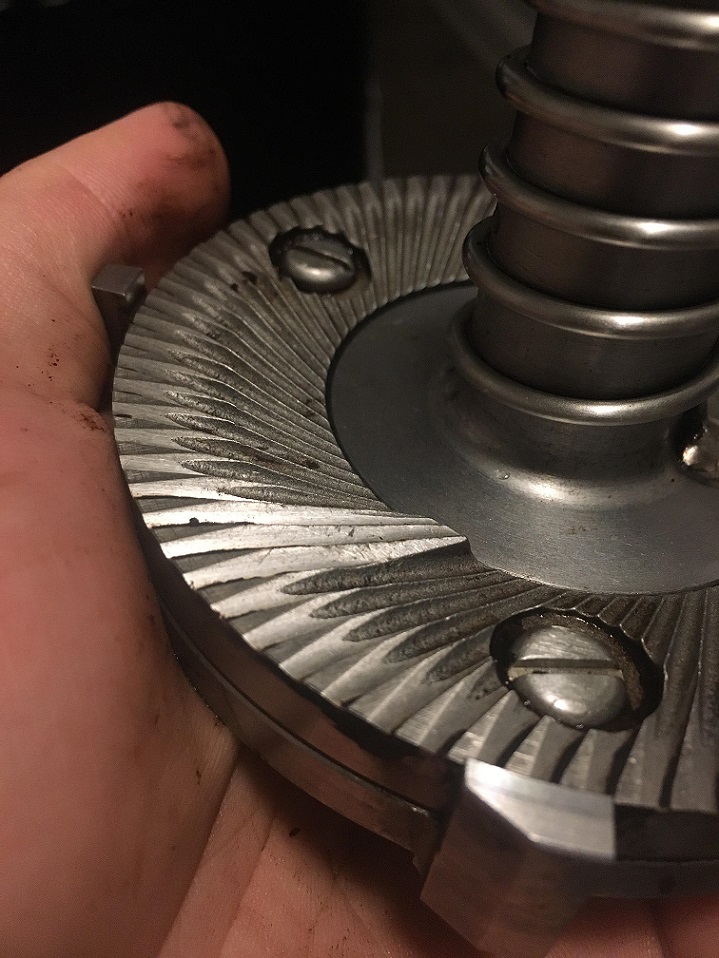

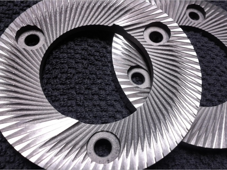

Αντίθετα δείτε τα μαχαίρα των mazzer super jolly και major αντίστοιχα , 2 μύλων ευρέως χρησιμοποιούμενων και γνωστών για το ποιοτικό τους αποτέλεσμα.Δείτε πόσο πιο ''επιθετικά'' είναι ,πόσο έντονες ειναι οι ακμές τους σε σχέση με του Ek43!
Τι άλλο παρατηρείτε?
Τα αυλάκια στα μαχαίρια του Ek43 φαίνονται να έχουν την αντίθετη φορά απο εκείνα των άλλων μύλων!Τί γίνεται γυρίζουν αντίστροφα σε σχέση με των άλλων μύλων ή κάτι άλλο ισχύει?
Απάντηση:τα μαχαίρια περιστρέφονται όπως τα βλέπετε με αντίστροφη φορά απο του ρολογιού ετσι ώστε ο κόκκος καφέ που θα μπεί στο κέντρο να οδηγηθεί προς τα την περιφέρεια των μαχαιριών όπως αυτά θα περιστρέφονται.Το σημαντικό όμως δεν είναι αυτό!

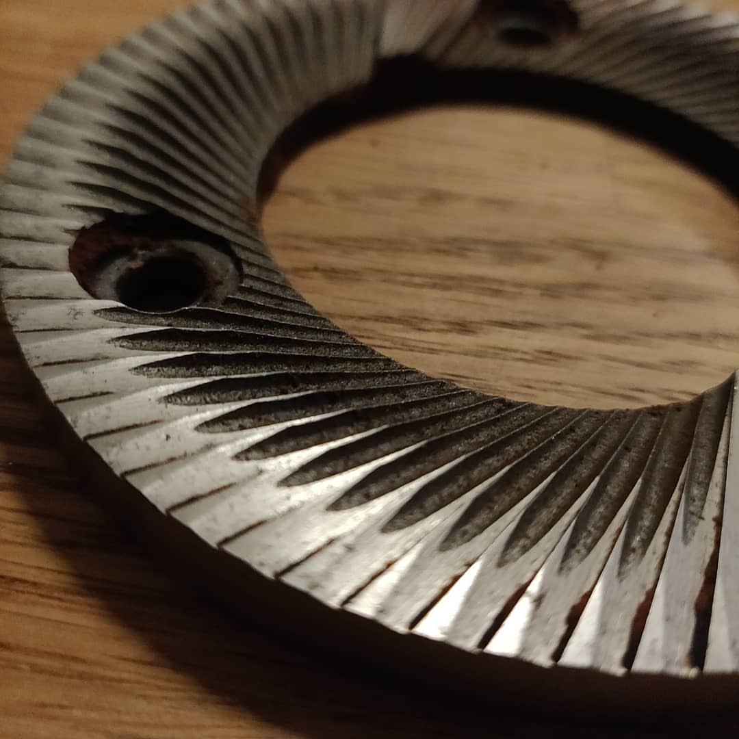

Για δείτε απο πιο κοντά και εστιάστε στο έξω μέρος του μαχαιριού:
κάντε και πάλι τη σύγκριση με ενα τυπικό μαχαίρι μύλου
Τα 2 μαχαίρια φαίνονται να έχουν την ίδια φορά στις εγκοπές τους ,μόνο που αυτά του Ek43 γυρίζουν αντίστροφα απο εκείνα του mazzer!
Βλέπετε λοιπόν οτι όπως περιστρέφεται το μαχαίρι , πρώτα είναι η πλατιά πλευρά σε κάθε αυλάκι και μετά η ακμή/κοφτερή πλευρά!!!Υπάρχουν ακμές στο μέσα μέρος στα μαχαίρια αλλά αφενός δεν ειναι έντονες ,αφετέρου δεν είναι το κύριο χαρακτηριστικό των συγκεκριμένων μαχαιριών.
Το πρωτόγνωρο λοιπόν είναι οτι πρόκειται για τα μόνα μαχαίρια στην αγορά που αλέθουν στρέφοντας την ομαλή πλευρά του ενός μαχαιριού προς την ομαλή πλευρά του άλλου ΚΑΙ ΟΧΙ την αιχμηρή πλευρά των αυλακώσεων του ενός μαχαιριού προς την αντίστοιχη αιχμηρή του άλλου !!!Σφίγγοντας τα μαχαίρια θα ακουμπήσουν οι ακμές των μαχαιριών αλλα με αντίστροφη φορά απο οτι συνήθως.
Το βέλος δείχνει τη φορά με την οποία ο κόκκος καφέ πέφτει πάνω στα μαχαίρια.
Σκοπός τους δηλαδή δεν είναι να σκίσουν/κόψουν τον καφέ αλλά να τον συνθλίψουν!
Παράξενο; - κι όμως δουλεύει!

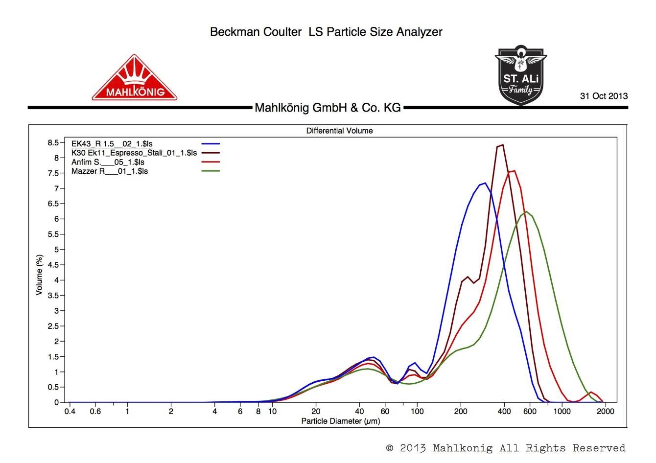

FINES
Ο Ek43 δεν παράγει fines-ΜΥΘΟΣ!
Δεν είναι αλήθεια οτι ο Ek δεν παράγει fines.Για την ακρίβεια επειδή ο καφές είναι ένα εύθρυπτο υλικό ,δεν γίνεται να κοπεί χωρίς να σπάσει σε μικρά ή μικρότερα κομμάτια.Δεν γίνεται να υπάρξει άλεση χωρίς fines.Ο ek43 παράγει fines όπως ακριβώς και άλλοι αντίστοιχοι μύλοι ,ίσως και ελαφρώς περισσότερα!
Ε τότε πώς παράγει το ανώτερο γευστικό αποτέλεσμα?
Το κάνει επειδή όχι μόνο το μέσο μέγεθος κομματιού αλεσμένου καφέ που παράγει είναι σχεδόν το ίδιο (αυτό λίγο πολύ το κάνουν και άλλοι μύλοι), αλλά επιπλέον είναι πιο κοντά στο μέγεθος των fines απο ότι 3 αντίστοιχων μύλων σε δοκιμή που έκανε η ίδια η Mahlkonig και δεν εχουμε λόγο να μην την πιστέψουμε!
Πηγή
:Ek43 vs K30 vs Anfim Caimano vs Mazzer Robur
Δηλαδή ακόμα και τα fines που παράγει , σαν τάξη μεγέθους δεν απέχουν πολύ από όλα τα υπόλοιπα κομμάτια του καφέ.
Η μπλέ γραμμή ειναι η κατανομή της άλεσης του Ek43
Αυτό ειναι!Οσο πιο ομοιογενής άλεση μπορεί να γίνει σήμερα!
