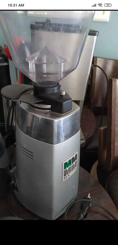

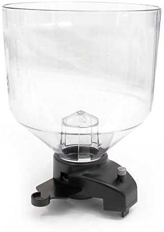

Ο μύλος λοιπόν αγοράστηκε έτσι Πρώτη δουλειά είναι να βγεί το τεράστιο hopper το οποίο δε χωράει κάτω από κανένα ντουλάπι οικιακής κουζίνας... Ξεβιδώνουμε λοιπόν τη μεταλλική βίδα που φαίνεται στην παρακάτω φωτό και το αφαιρούμε. Βγάζοντας το όμως ενεργοποιείται η ασφάλεια καθώς τα μαχαίρια πλέον είναι εκτεθειμένα. Για να το παρακάμψουμε αυτό θα πρέπει να ξεβιδώσουμε τις δύο βίδες που φαίνονται στην παρακάτω φωτό και να σφηνώσουμε κάτι εκεί (εγώ έβαλα ένα διπλωμένο κομμάτι χαρτόνι) ωστέ να πατάει το διακόπτη.
ΜΕΓΑΛΗ ΠΡΟΣΟΧΗ
Τα μαχαίρια είναι πλέον εύκολα προσβάσιμα και ο μύλος είναι σε θέση να δουλέψει κανονικά! Το μοτέρ είναι πολύ δυνατό και τα μαχαίρια σε πολύ μικρή απόσταση!

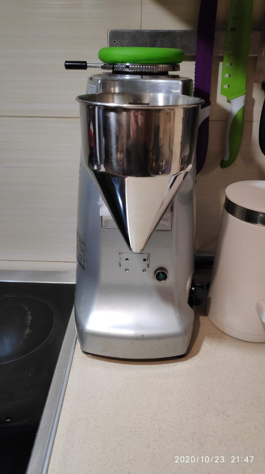

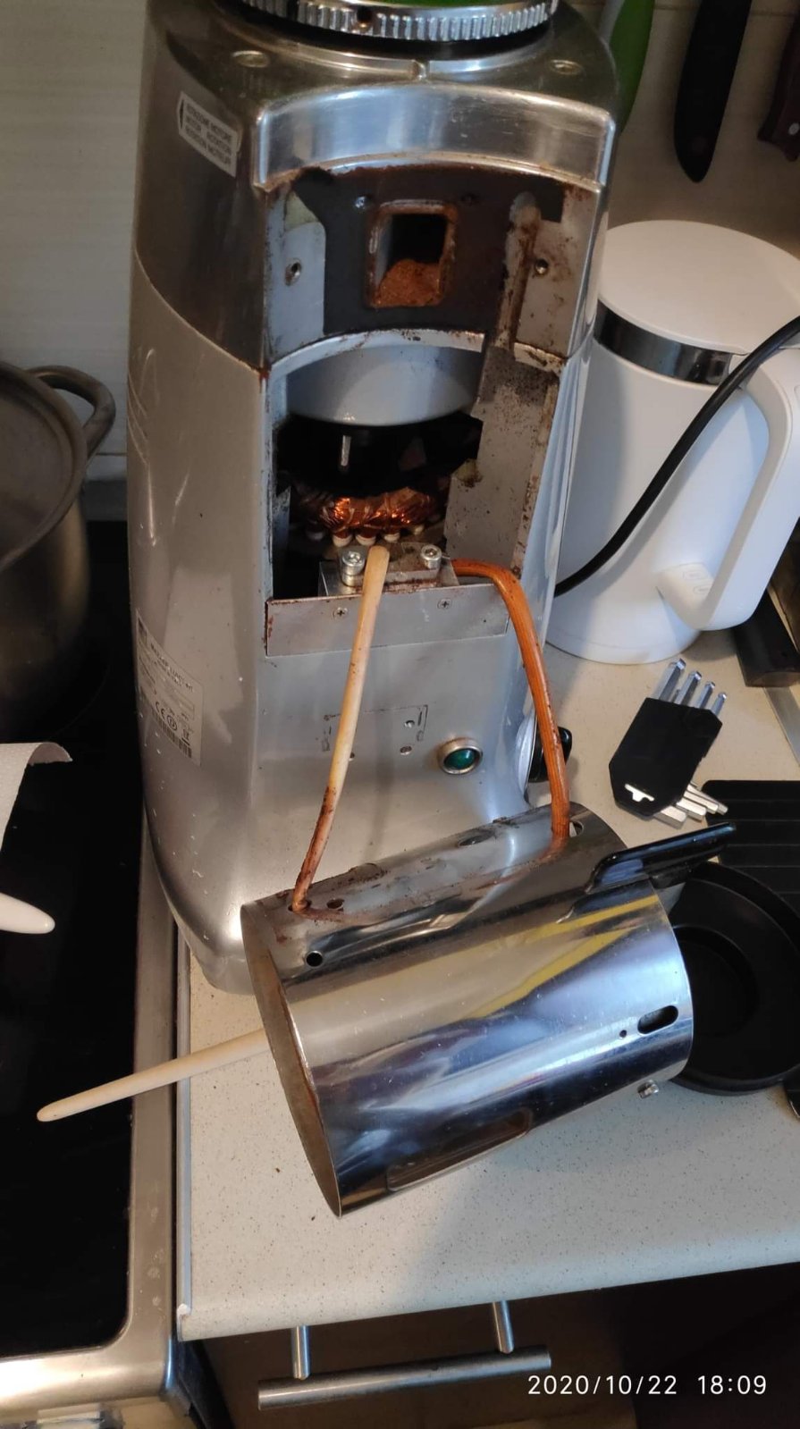

Σε επόμενη φάση αποφάσισα να βγάλω το doser και να βάλω custom μεταλλικό χωνί στη θέση του. Τα original ανταλλακτικά της mazzer ξεπερνούσαν κατά πολύ το αρχικό κόστος αγοράς οπότε έπρεπε να επιστρατευτεί δημιουργικότητα.

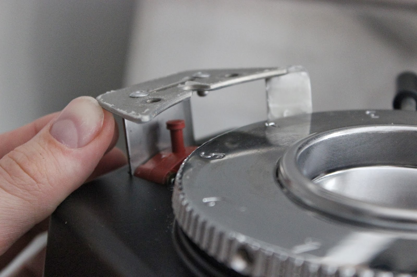

Το doser συγκρατείται από 2 βίδες έχεις όμως την καλωδίωση του διακόπτη και του αισθητήρα αυτόματης λειτουργίας, οπότε χρειάζεται έξτρα δουλειά. Αφαιρώντας το doser βλέπουμε αυτό: Ακολουθώντας τον παρακάτω οδηγό τακτοποιούμε το ηλεκτρονικό κομμάτι:
http://www.espressomyespresso.com/HowToKonyMod.html

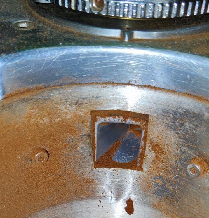

Το doser βγαίνοντας αφήνει ένα μεγάλο κενό το οποίο μπορεί να καλυφθεί είτε με original part (πολύ ακριβό), είτε με custom 3d printed αν βρείετε κάπου σχετικό αρχείο ή τέλος με ότι βρείτε.
Το κενό αφήνει εκτεθειμένο το εσωτερικό του μύλου οπότε πρέπει οπωσδήποτε να καλυφθεί. Εγώ επειδή βρέθηκα απροετοίμαστος για αυτό το κομμάτι αναγκάστηκα να αυτοσχεδιάσω. Τι συγκρατεί σκόνες, βρωμιές, λοιπά σωματίδια

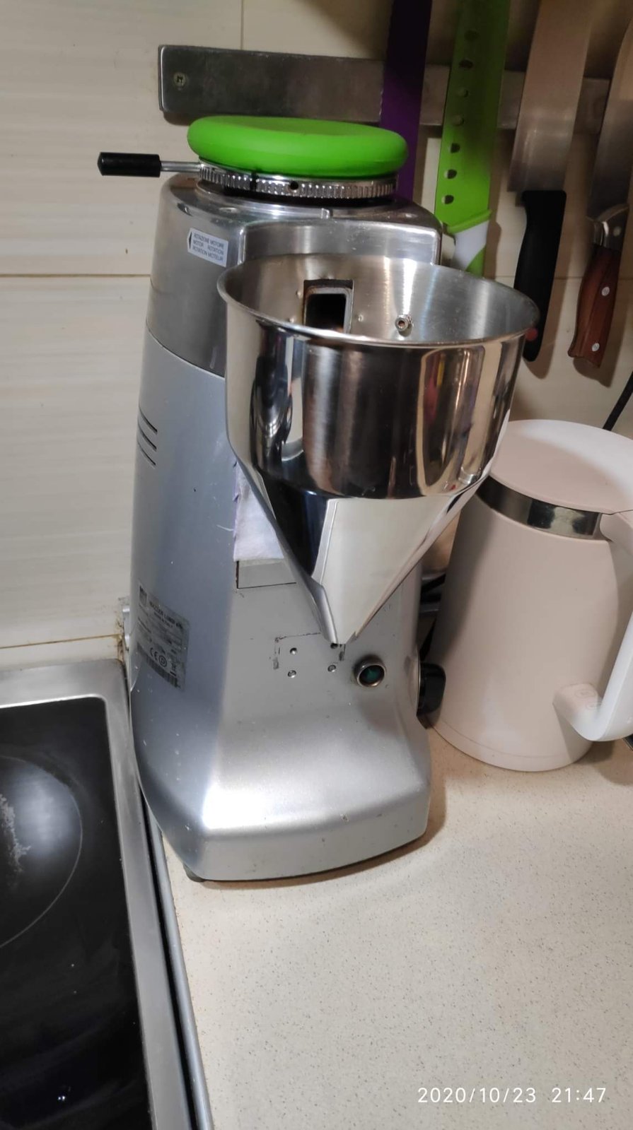

Για funnel αγόρασα ένα χωνί ζαχαροπλαστικής σαν το εικονιζόμενο το οποίο κόστισε περίπου 10-20€ Εδώ τώρα βρίσκεται το δυσκολότερο σημείο του όλου εγχειρήματος. Πρέπει να αφαιρεθεί η λαβή η οποία (στο δικό μου τουλάχιστον) ήταν υπερβολικά καλά στερεωμένη. Έπειτα πρέπει να σημαδευτούν με ακρίβεια τα σημεία οπού θα γίνουν οι 3 τρύπες, 2 για τις βίδες και μια μεγάλη τετράγωνη για το τούνελ. Για να γίνουν οι τρύπες θα χρειαστεί να το πάτε σε μηχανουργείο . Το αποτέλεσμα είναι αυτό Σορρυ, δεν καθάρισα πριν την τραβήξω...So far so good, μένει όμως ένα τελευταίο θέμα να λυθεί.
Η κατακράτηση. Για το μέγεθος του ο συγκεκριμένος μύλος έχει αρκετά μικρό τούνελ και (πλέον) εύκολα προσβάσιμο. Η προφανής λύση είναι το πινέλο, εμένα όμως με βόλεψαν τα παρακάτω Επιτελούν διπλό έργο:
Πρώτον, αποφεύγουμε το popcorning. ΜΗΝ αλέσετε χωρίς να βάλετε κάποιο κάλυμμα... Οι κόκκοι πετάγονται παντού!!
Δεύτερο και κυριότερο, μόλις ολοκληρωθεί η άλεση το γυρίζω ανάποδα (η τρύπα προς τα κάτω) και χτυπώντας ελαφρά "φυσάει" όσο αλεσμένο καφέ έχει μείνει προς το funnel! Αυτό φυσικά προϋποθέτει να βρείτε το σωστό μέγεθος. Εύκολο μιας και συνήθως πωλούνται σετ. Τέλος, με το δάχτυλο απλά σπρώχνω ότι έχει μείνει. Το έχω μετρήσει αρκετές φορές, παίρνω ακριβώς όσα βάζω.
Ο μύλος στην τελική του μορφή είναι αυτός και ειλικρινά δε θα μπορούσα να είμαι πιο ικανοποιημένος. Η ρουτίνα είναι αρκετά γρήγορη, η άλεση εξαιρετική με τα original μαχαίρια και θέλω να πιστεύω πως θα μου κρατήσει για πολλά χρόνια ακόμη.
