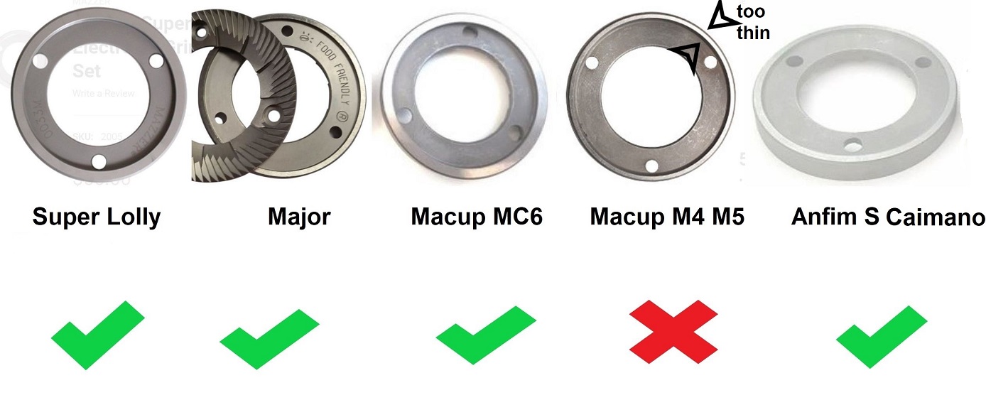

Άσχετα αν ο EK έχει η όχι πατούρα , η μέθοδος μπορεί να εφαρμοσθεί και σε άλλους μύλους , αρκεί να καταφέρουμε να εφαρμόσουμε τα γυαλόχαρτα με σταθερό τρόπο πάνω στο μαχαίρι . ( Η εκτίμηση που διατυπώνω στην παραπάνω εικόνα , έγινε με υλικό που αλίευσα στο δίκτυο , χωρίς να έχω τα μαχαίρια στα χέρια μου . Έτσι πιθανών να είναι λανθασμένη .Χρησιμοποιήθηκαν απλώς σαν παράδειγμα. )
Συγκεκριμένα στον SJ η πατούρα έχει φάρδος 4,5mm και συγκρατεί άνετα τον δακτύλιο του γυαλόχαρτου . Νομίζω ότι μια πατούρα 3mm ή και λιγότερο θα μας δυσκολέψει πολύ .
Έτσι εφαρμόζοντας στην αρχή χοντρά γυαλόχαρτα ( Ρ 220 )και ακολούθως όλο και λεπτότερα ( Ρ 320 , Ρ 600 )πάνω στα μαχαίρια , λειαίνουμε τα σημεία επαφής τους με τούς φορείς .
Αυτές είναι οι οδηγίες του Hale για τον EK με την απαράδεκτη κατασκευαστική ακρίβεια .
Στους υπόλοιπους μύλους , που έχουν μεγαλύτερη κατασκευαστική ακρίβεια και μικρότερα μαχαίρια , θα πρέπει να επιλέξουμε πιο λεπτά γυαλόχαρτα ( P280 , P400 , P600 , P800 , P1000 ).

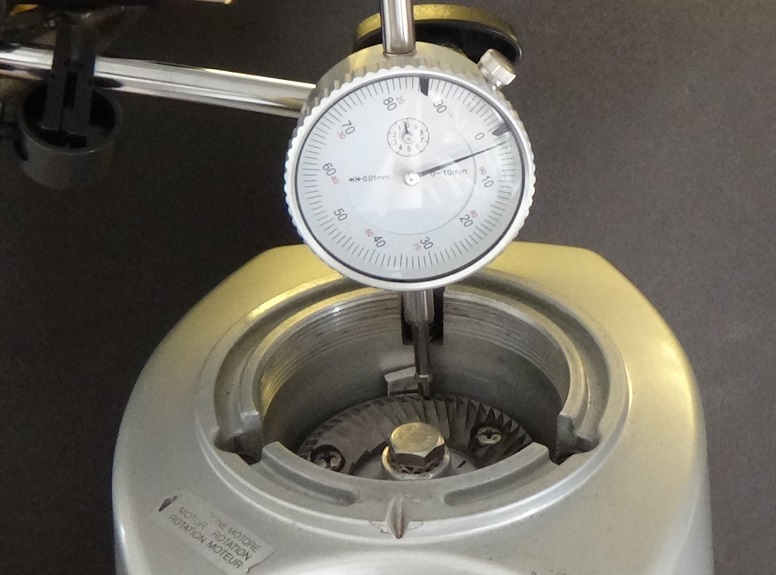

Για να εκτιμηθεί η έκταση του προβλήματος της ευθυγράμμισης , χρησιμοποιήθηκε η κλασική μέθοδος του μαρκαδόρου , αλλά έγινε και μια εκτίμηση με την χρήση μικρόμετρου ( ρολοϊ γράφτη ) . Η χρήση του μαρκαδόρου μας δηλώνει την ύπαρξη προβλήματος . Συγκεκριμένα τα σημεία στις 120 και 240 μοίρες βρίσκονται χαμηλότερα και το μελάνι έχει σβηστεί λιγότερο η και καθόλου , ενώ τα σημεία στις 45 και 330 έχουν υποστεί την πιο έντονη τριβή .Έτσι μπορούμε να πούμε ότι τα μαχαίρια στις 120 και 240 μοίρες παράγουν boulder, ενώ στις 45 και 330 παράγουν fines .
Αντίθετα με την χρήση του ρολογιού βλέπουμε ότι το κάτω μαχαίρι καθώς και τα δύο μαχαίρια κολλημένα μεταξύ τους παρουσιάζουν παρέκκλιση μικρότερη από 10μm .
Το αρχικό μου συμπέρασμα ήταν , ότι ο μύλος είναι αρρύθμιστος και γι’αυτό ευθύνεται ο φορέας του πάνω σταθερού μαχαιριού ,στο οποίο δεν μπορούμε να κάνουμε καμία μέτρηση. Έτσι εφάρμοσα την μέθοδο μόνο στον φορέα του πάνω μαχαιριού και το αποτέλεσμα ήταν η απόλυτη ευθυγράμμιση . Ο Hale προτείνει μόλις τελειώσουμε την ευθυγράμμιση στο εσωτερικό μαχαίρι , να επαναλάβουμε όλη την διαδικασία και στο εξωτερικό .
Τώρα , μετά το τέλος όλης της διαδικασίας , νομίζω ότι η προσφορότερη λύση για όλους τους μύλους , θα ήταν η εφαρμογή την λείανση εναλλάξ ανάμεσα στον κάτω και στον πάνω φορέα . Δηλαδή ξεκινώντας με γυαλόχαρτο Ρ280 λειαίνουμε τον κάτω φορέα , όταν το γυαλόχαρτο φθαρεί συνεχίζουμε την λείανση με καινούργιο γυαλόχαρτο Ρ280 στον πάνω φορέα . Η διαδικασία επαναλαμβάνεται ανάμεσα στον κάτω και τον πάνω φορέα , αντικαθιστώντας τα γυαλόχαρτα με όλο και λεπτότερα .Έχουμε έτσι μια σταδιακή σύγκλιση των δύο μαχαιριών .

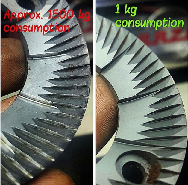

Επειδή υπάρχει κάποιο μπέρδεμα , σχετικά με το τι είναι ευθυγράμμιση και τι είναι το στρώσιμο των μαχαιριών με την άλεση κάποιων κιλών καφέ , παραθέτω μερικές εικόνες που θα βοηθήσουν να στην καλύτερη κατανόηση του θέματος .
Πρόκειται για ένα καινούργιο μαχαίρι από sette270 , που στις ακμές του διακρίνονται υπολείμματα της διαδικασίας χάραξης των αυλακώσεων ( γρέζια ) .
Η εικόνα είναι χαρακτηριστική γιατί τα γρέζια είναι τεράστια και μπορούν να αφαιρεθούν με το χέρι .
Αυτός είναι ο λόγος που στρώνουμε τα μαχαίρια , αλέθοντας καφέ ή ρύζι parboiled , και δεν πίνουμε τον καφέ από τα πρώτα 1-2kg .
Μια επίσης χρήσιμη εικόνα από το socraticteam που μας δείχνει την φθορά ενός μαχαιριού μετά από κατανάλωση 1500Kg καφέ .
