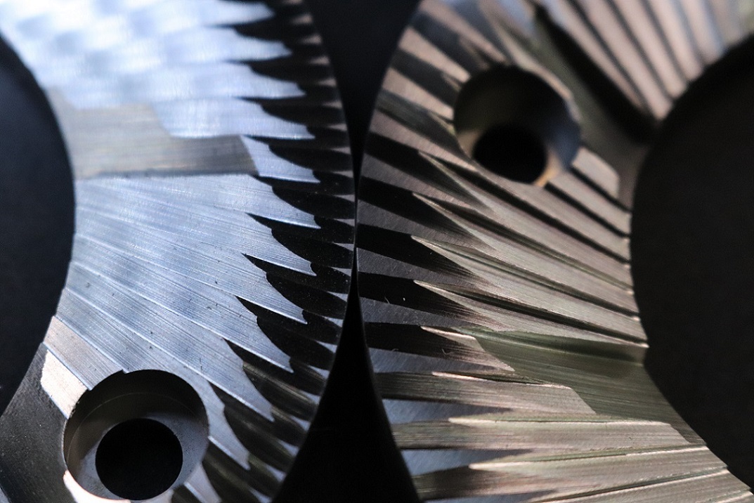

Αποστόλη βασικά δεν συμφωνώ οτι ''οι εγκοπές πάνω σε όλα τα μαχαίρια δεν κάνουν τίποτα άλλο από το να να γραπώνουν και να μετακινούν τους κόκκους'' γιατι αν ήταν έτσι τότε δεν θα μας ένοιαζε οταν τα μαχαίρια θα φαγώνονταν ,δηλαδή όταν οι ακμές γίνονται λιγότερο αιχμηρές.Μπορώ να επιχειρηματολογήσω αλλά δεν εχει νόημα γιατι προφανώς πίσω απο την κάθε σχεδίαση μαχαιριού κρύβεται έρευνα και εμπειρία που δεν κατέχω για να κρίνω.
Ενδεικτικά δες 2 μαχαίρια με μια απειροελάχιστη τροποποίηση στην ακμή , τα οποία παράγουν διαφορετικό αποτέλεσμα .
Αριστερα για Brew δεξια για espresso
Αυτό που ήθελα να δείξω ειναι την διαφορετική φιλοσοφία των μαχαριών του Ek43 εναντι όλων των άλλων .Μείνετε εκεί και τις τεχνικές λεπτομέρειες λάβετε τις υπόψιν με αρκετή επιφύλαξη και κρίνοντάς τις οι ίδιοι.

γενικά για τα μαχαίρια των μύλων θα έλεγα οτι δουλειά τους ειναι να κόβουν (ή να σπάνε) τους κόκκους του καφέ ενώ παράλληλα τους προωθούν προς την περιφέρεια των μαχαιριών όπου συνήθως είναι η επίπεδη επιφάνειά τους για να τριφτούν .Οι κόκκοι πρέπει πρώτα να σπάσουν σε μικρότερα κομμάτια για να περάσουν απο το πολύ στενό άνοιγμα που αφήνουν μεταξύ τους τα μαχαίρια κι αυτό γίνεται με το κόψιμο.Με το κόψιμο όμως απο τις ακμές των μαχαιριών ,αναπόφευκτα έρχεται και το σπάσιμο.
Τα μαχαίρια θα έλεγα οτι εχουν 3 σημεία:
  • εχουν κάποιες λεπίδες που κόβουν (σημείο Α στην εικόνα) ,
  • κάποια σημεία που εξέχουν και αναγκάζουν τους κόκκους να πάνε προς την περιφέρεια των μαχαιριών (σημείο Β)
  • και τέλος εχουν επίπεδη επιφάνεια στην άκρη τους ώστε να ερθει αντικρυστά με την αντιστοιχη επιφάνεια του άλλου μαχαιριού και να αναγκαστούν οι κόκκοι να περάσουν απο εκει για να βγούν έξω απο τα μαχαίρια (σημείο Γ) .
Σε εναν ιδανικο κόσμο οπου τα μαχαίρια ισαπέχουν μεταξύ τους σε ολη τους την επιφάνεια ,ισαπέχουν και στην περιφέρεια τους βάζοντας ενα όριο απόστασης π.χ. 400μm πάνω απο τα οποίο όριο δεν μπορεί να περάσει κανένα κομμάτι καφέ και να βγεί εξω απο τα μαχαίρια.Αρα όλα τα κομμάτια θα εχουν max 400μm μέγεθος , το πόσο μικρότερα θα ειναι όμως απο αυτό το όριο και πόσα θα ειναι τα μικρότερα (fines), εξαρτάται απο την ποιότητα των μαχαιριών ,τη σχεδίαση τους ,την ομοιομορφία τους κτλ.
Σε εναν οχι ιδανικό κόσμο όπου τα μαχαίρια δεν εχουν σταθερη απόσταση σε όλη τους την περιφέρεια , απο όπου έχουν μεγαλύτερο κενό απο π.χ.400μm θα περνάνε τα boulders.Γι αυτό ενας τέλεια ευθυγραμμισμένος Ek43 έχει fines αλλά ''δεν εχει'' boulders .
Οταν φαγωθούν τα μαχαίρια το πρόβλημα ειναι οτι οι δεν κόβουν όλες οι ακμές (σημεία Α στην εικόνα) με τον ίδιο τρόπο γιατι άλλες εχουν φαγωθεί περισσοτερο και άλλες λιγότερο ,άρα παράγουν ανομοιόμορφα κομμάτια .Αυτη η ανομοιομορφία ως γνωστών ειναι η πηγη του κακού στην εκχύλιση και γι αυτό αναφέρεται στη βιβλιογραφία οτι το μεγαλύτερο ποσοστο εκχύλισης το δίνουν τα μαχαίρια όταν ειναι καινούρια.Οσο φαγώνονται ,τόσο μειώνεται το ποσοστό εκχύλισης που δίνουν και αυτό ειναι μια ένδειξη της φθοράς τους.Ενα καινούριο μαχαίρι που καινούριο δίνει εκχύλιση 19% ,δεν πρόκεται ποτέ να δώσει πάνω απο 19% και όσο παλιώνει θα πέφτει σε ποσοστό.
Το καλύτερο αποτέλεσμα στην άλεση το δίνουν οι κυλινδρόμυλοι (rollermills) που είναι όπως λέει και το όνομά τους 2 παράλληλοι κύλινδροι με σταθερη ή ρυθμιζομενη απόσταση -αλλά πάντα απόλυτα παράλληλοι μεταξύ τους- και περνάει απο μέσα το προς άλεση υλικό.Δεν ειναι τυχαίο οτι σε βιομηχανική χρηση , έχουν μόνο τέτοιους.Κάτι αντίστοιχο είναι και η ''σταθερή'' απόσταση στις περιφέρειες των επίπεδων μαχαιριών (σημείο Γ στην εικόνα) .
Αυτα είναι άποψή μου ,μπορεί να ειναι εντελώς λανθασμένη ή/και μερικώς σωστή .Διαβάστε την και κρίνετε την.Την αναφέρω στο πλαίσιο όπως ειπε ο Αποστόλης της ανταλλαγης απόψεων και μέχρι εκει.

Είχα την εντύπωση ότι το πρώτο στάδιο των μαχαιριών (σημείο Β στην φωτογραφία) είναι που έκανε τον πρώτο τεμαχισμό στους κόκκους, κάτι πολύ βασικό στην φιλοσοφία και την "ταχύτητα" του μύλου.
Αν δούμε τα δύο μαχαίρια αντικριστά, αυτό το σημείο εισόδου δημιουργεί ένα ψαλίδι με μεγάλη (τουλάχιστον μεγαλύτερη από τα άλλα στάδια) γωνία. Ο συνδυασμός της περιστροφής και η φορά των μαχαιριών είναι που "βιδώνουν" τον κόκκο και καθορίζουν την πορεία του.
Ο αριθμός από τα πρώτα τεμάχια θα καθορίσει, πόσο ποσοστό της δεύτερης επιφάνειας θα "γεμίσει" προς τεμαχισμό (σημείο Α) και έτσι θα καθορίσει πόσες στροφές θέλει το μαχαίρι για να αλέσει τον κόκκο. Εκεί παίζει ρόλο και η επιφάνεια που έχει το μαχαίρι.
Και για όλα αυτά, αυτοί που κάνουν την έρευνα δεν πρέπει να ξεχνούν την θερμοκρασία που αναπτύσσεται.
Έτσι το καταλαβαίνω εγώ τουλάχιστον, αλλά δεν έχω σχέση με το αντικείμενο. Μπορεί λοιπόν να κάνω λάθος και εγώ. Η συζήτηση είναι στο πλαίσιο της ανταλλαγής απόψεων. Αν κάποιος ξέρει και μπορεί να βοηθήσει θα ήταν χαρά μου να διαβάσω την πλήρη εξήγηση.

Εχεις δίκιο ,το σημείο Β είναι το πρώτο σημείο επαφής του κόκκου και θα έλεγα κι εγώ οτι αφενός σπάει τον κόκκο αφετέρου τον προωθεί στο επόμενο στάδιο (σημείο Α) για να κοπεί σε ακόμα μικρότερα κομμάτια.

Να προσθέσω πάλι (έτσι όπως το καταλαβαίνω εγώ - με την πιθανότητα να είναι λάθος) ότι οι κόκκοι μένουν στο δεύτερο στάδιο κοπής μέχρι να φτάσουν στο καθορισμένο από το τρίτο στάδιο μέγεθος όπου και διαφεύγουν προς την έξοδο. Φυσικά εκεί διαφεύγουν και τα μικρότερα τεμάχια (fines?).
Σε όλα λοιπόν τα στάδια ΑΝ υπάρχουν ατέλειες στην κόψη των μαχαιριών, θα υπάρχει και ανομοιομορφία στον τεμαχισμό. Αν αυτά είναι μικρά "εξογκώματα" και λειανθούν με την χρήση ώστε να έχουμε μία επιφάνεια μαχαιριών που θα παράγει ομοιομορφία, είναι η δικιά μου εξήγηση στο "στρώσιμο".
Η περίπτωση όμως να έχουμε "φαγώματα-βαθουλώματα" στα μαχαίρια, μας δείχνει επίσης το φαινόμενο της φθοράς αλλά και της καταστροφής της εξωτερικής επιφάνειας (στρώσης) των μαχαιριών, που αφήνει σε έκθεση το υλικό στο εσωτερικό του μαχαιριού και δεν υπάρχει γιατρειά παρά μόνο αντικατάσταση.
Ξανά λέω ότι μπορεί να κάνω λάθος, απλά έτσι το είχα καταλάβει.
