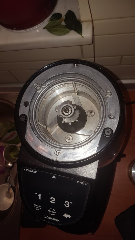

Λοιπόν, και μερικές φωτογραφίες παραθέτω:
Δεν υπάρχει ενδιάμεσο τούνελ. Κατευθείαν αρχίζει η "κατηφορική" έξοδος, το μήκος της οποίας είναι λίγο μεγαλύτερο από τον μέσο (δάχτυλο) του χεριού μου. Εκεί δηλαδή που βλέπουμε το άνοιγμα-παραθυράκι στη φωτογραφία στην αρχή της εξόδου, εκεί αρχίζει ο χώρος των μαχαιριών.

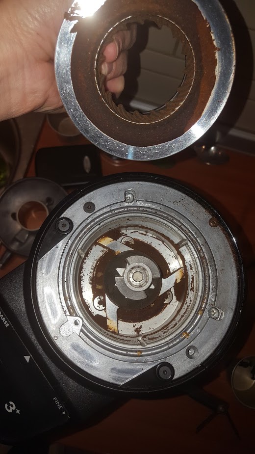

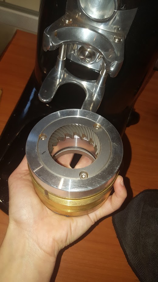

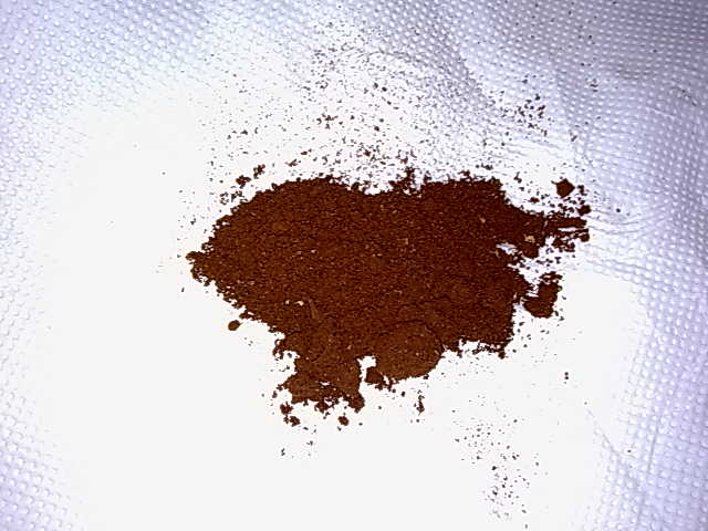

Αν και εσκεμμένα καθυστερούσα τον καθαρισμό του μύλου (2 μήνες) και ανέμενα ότι ο καφές θα έβγαινε 'δύσκολα' από τα μαχαίρια λόγω χρονικού διαστήματος, εντούτοις δεν ήθελε καν πίεση με το βουρτσάκι. Δεν ήταν ξηρός σαν "κρούστα". Καθαρίστηκαν πολύ εύκολα!
Περίμενα περισσότερο καφέ 'κολλημένο' στα μαχαίρια. Πρέπει να έβγαλα στο καθάρισμα συνολικά γύρω στα 10gr. Για σχεδόν 5kg αλεσμένο, είναι μια χαρά.

Και όμως, δεν υπάρχει τούνελ. Από τη φωτό του manual, φαίνεται ότι υπάρχει οριζόντιο μικρό τμήμα. Όταν τον άνοιξα δεν είδα κάτι τέτοιο. Η φωτό που ανέβασα, μάλλον δεν είναι αρκετά καλή/ευκρινής. Δε πειράζει, την επόμενη φορά, στο επόμενο καθάρισμα... Δεν υπάρχει κενό στο "παραθυράκι". Εκεί που βλέπεις το άνοιγμα, εκεί αρχίζει ο κυκλικός χώρος των μαχαιριών.Δηλαδή, μιλάμε για μια τσουλήθρα ~10cm, που απλά στην αρχή της δεν έχει την ίδια μεγάλη κλίση. Το μικρό 'οριζόντιο' κομμάτι που φαίνεται στη φωτό του manual, δεν υπάρχει όπως το φανταζόμουνα. Ε, τώρα, αν αυτό που απεικονίζεται είναι το μισό εκατοστό, ως φυσιολογική προέκταση που βιδώνει ο ηλεκτρονικός μηχανισμός, τότε ok. Απλά, μάλλον η φωτογραφία του manual, παραπλανά. Εμένα για παράδειγμα, με είχε μπερδέψει. Από τη μία σκεφτόμουν, ότι πρακτικά δε βλέπω κατακράτηση από δόση σε δόση, και γευστικά δεν έχω θέμα (που θεωρητικά θα είχα αν πχ είχα όντως 5gr μπαγιάτικα), αλλά από την άλλη η φωτογραφία στο εγχειρίδιο μου έδειχνε ότι μάλλον υπάρχει στο σκελετό ένα μικρό τούνελ ~3cm. Αυτό όμως, δεν υπάρχει.
Όπως είχα αναφέρει ξανά, αν βάλεις το δαχτυλάκι σου, ή ένα βουρτσάκι, φτάνεις σχεδόν στην αρχή της τσουλήθρας, και παίρνεις ~0.8gr. Άντε να υπάρχει άλλο μισό. Άντε 1gr βαριά βαριά. Παραπάνω δεν είναι.
