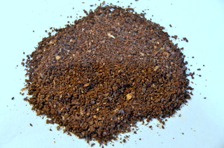

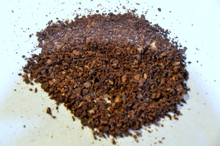

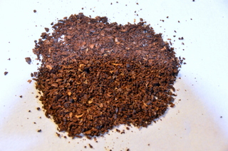

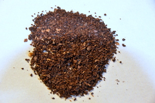

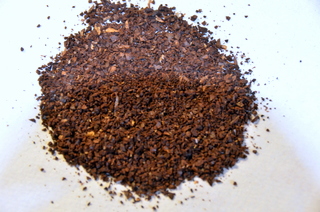

Αγόρασα για πρώτη φορά μύλο κοπής καφέ espresso το μοντέλο Craef CM 800. Αγόρασα καφέ σε κόκους πολλές ποικιλίες αλλά σε όλες τις διαβαθμίσεις απο Fine,5,120,15,20,30,40 ο καφές ήταν χοντροκομένος. Δεν ξέρω τι λάθος κάνω αλλά παρακολουθώντας τα video της Craef ακολουθω σωστα τις διαδικασίες.
Ρύθμιση 40
Ρύθμιση 30
Ρύθμιση 10
Ρύθμιση 5
Ρυθμιση Fine

Πιθανότατα έχεις κουμπώσει λάθος το πάνω μαχαίρι

Χωρίς να πολυκαταλάβω την λάθος ενέργεια που είχα κάνει πραγματικά μετά την επανατοποθέτηση του πάνω μαχαιριού μου έβγαλε σωστό καφέ. Όπως και να έχει όμως σας ευχαριστώ για την εγκυρη και άμεση λύση στο προβλημά μου . Σας ευχαριστώ πολύ, καλές γιορτές σε όλους :cfstd:
