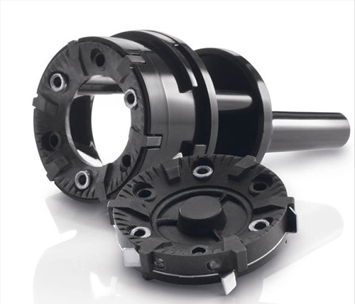

Επειδή υπάρχουν πολλοί, που εξαιτίας κυρίως της τιμής, πέφτουν στην παγίδα του kg79 ας ξεκινήσουμε με το τι πρέπει να έχει ένας μύλος για να κάνει σωστή δουλειά. Μαχαίρια! Είτε επίπεδα, είτε κωνικά. Μελέτες κ εφαρμογές ετών από δεκάδες καταξιωμένες εταιρείες έχουν κατασταλάξει για το πως πρέπει να είναι σχεδιασμένα αυτά τα μαχαίρια, ώστε να αποδίδουν σωστά (φυσικά συνεχίσουν να υπάρχουν νέοι σχεδιασμοί/εξελίξεις κλπ, αλλά αυτό είναι άλλη κουβέντα). Άρα λοιπόν σε γενικές γραμμές έχουμε 2 τύπους όπως φαίνονται στην φωτό:
Ας δούμε τα "μαχαίρια" του kg79. Πρόκειται για ένα σχεδιασμό που μοιάζει με φλατ αλλά δεν είναι. Αυτό έχει επίδραση στην ποιότητα άλεσης, δλδ συνεισφέρει στην ανομοιογένεια των αλεσμένων κόκκων.
Και τα μαχαίρια του Graef (σόρυ αλλά βρήκα μόνο το μέσα μαχαίρι, screenshot από βιντεάκι). Εδώ έχουμε καθαρά κωνικά μαχαίρια.
O ένας μύλος λοιπόν διαθέτει μαχαίρια, ο άλλος "τύπου" μαχαίρια (μιας κ τον έχεις μπορείς να μας πεις κ το υλικό τους) κατά συνέπεια δεν υπάρχει σύγκριση.
Τώρα στην ερώτησή σου αν ο Graef αξίζει σαν μύλος θα σου έλεγα ναι κ όχι. Ναι, γιατί είναι δοκιμασμένος από αρκετούς χρήστες, οι οποίοι διαβεβαιώνουν οτι θα έχεις σωστά αλεσμένο καφέ (ακόμα και αν δεν έχεις κάνει ήδη unpressurized τη μηχανή σου) κ όχι γιατί θεωρώ οτι ένας μύλος με βήματα σε περιορίζει για το μέλλον.
Άρα που καταλήγουμε;..Πάρε ascaso...
