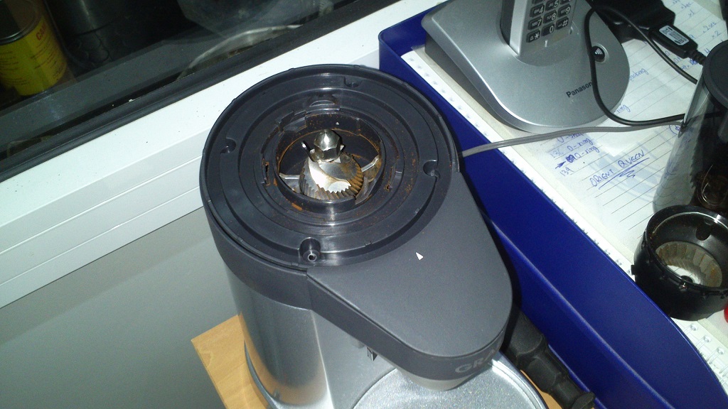

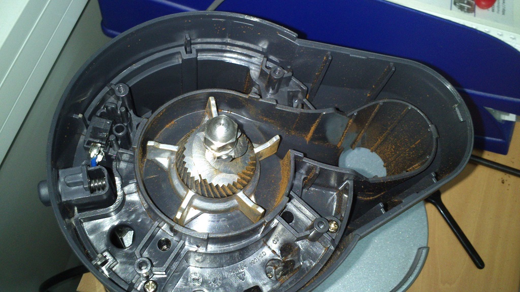

Καλμέρα και πάλι!
Ήθελα την ειδική γνώμη σας σε κάτι που παρατήρησα στον μύλο. Σήμερα που πήγα να κάνω ένα καφεδάκι βγήκε πολύ ξινός ο καφές, σε σημείο αηδίας οπότε είπα να καθαρίσω καλά τον μύλο. Έβγαλα κανονικά τα καπάκια και το σταθερό μαχαίρι και παρατήρησα ότι είχε κρατήσει πολύ αλεσμένο καφέ μέσα. Δεν σταμάτησα εκεί και ξεβίδωσα και έβγαλα ένα ακόμα καπάκι και αποκαλύφθηκε καλύτερα το περιστρεφόμενο μαχαίρι. Εκεί λοιπόν παρατήρησα ότι υπήρχε ένα ψιλό έλασμα που έκλεινε την έξοδο του αλεσμένου καφέ και άνοιγε όταν ερχόταν ο νέος φρεσκοαλεσμένος καφές. Αυτό το ελασματάκι όμως είχε κρατήσει πολύ καφέ από πίσω (πρπει να ήταν και 2-3 gr). Αυτός ο καφές υποθέτω καλό θα ήταν να φύγει γιατί μένει μέσα και πέφτει με το επόμενο άλεσμα.
Ρωτώ λοιπόν έχετε παρατηρήσει κάτι παρόμοιο; Μήπως να το βγάλω αυτό το έλασμα τελείως να μένει ανοιχτή η δίοδος του καφε;

Re: Graef CM 800 NEW
Πέτρο χωρίς φωτογραφίες δεν γίνεται τίποτα!
Κάποια ποσότητα θα μείνει μέσα να ξέρεις.Μετά απο μερικά αλέσματα όμως θα "γεμίσουν" τα σημεία.
Τώρα το έλασμα που λές έπρεπε να το βγάλεις μια φωτογραφία να το δούμε και γενικά την όλη διαδικασία της αποσυναρμολόγησης.
Αλλιώς θα μετρήσεις πόσα γραμμάρια καφέ κρατάει ο μύλος αφού γεμίσουν τα σημεία που έγραψα παραπάνω και όταν είναι να κάνεις καφέ θα βάζεις όσο η κατακράτηση για να έχεις πάντα φρέσκο άλεσμα.

Καλησπέρα και πάλι!
Όντως μια εικόνα είναι χίλιες λέξεις. Ελπίζω να βγάλετε κάποια άκρη γιατί πολύ σας κούρασα μου φαίνεται...
Στις φωτογραφίες έχω ήδη βγάλει τα λυόμενα κομμάτια του μύλου και τον έχω καθαρίσει σχετικά. Το ελασματάκι που φράσσει την έξοδο είναι πολύ εύκαμπτο και ανοίγει εύκολα αλλά κρατάει μια ποσότητα καφέ από πίσω του.

Ευχαριστούμε για τις εικόνες.
Προσωπικά θα το αφαιρούσα το έλασμα εκτός και αν είναι να χάσεις την εγγύηση.
Υπάρχει δυνατότητα αν αφαιρεθεί,να τοποθετηθεί ξανά;

Θα σου ηταν εύκολο να βαλεις μια φωτογραφια και από το πάνω κοπτικό;
(με ενδιαφέρει η κατω φαρδύτερη μερια του)
