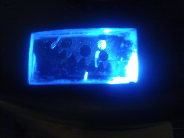

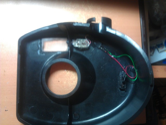

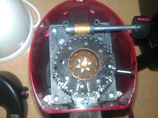

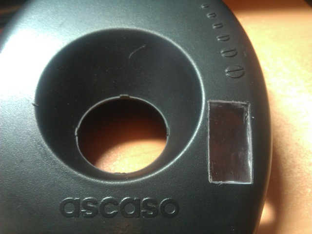

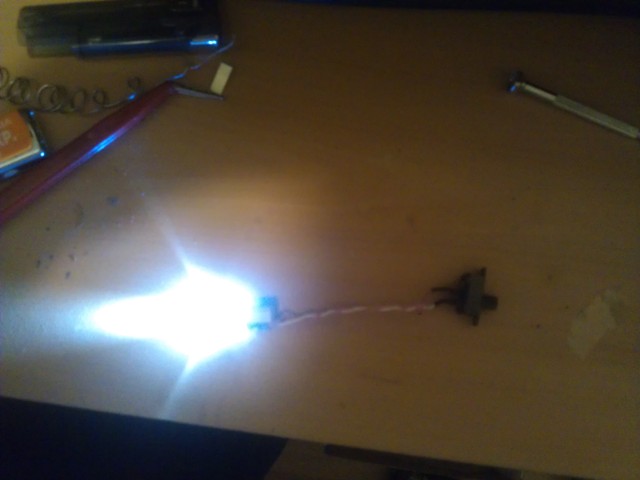

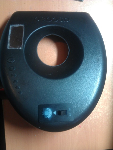

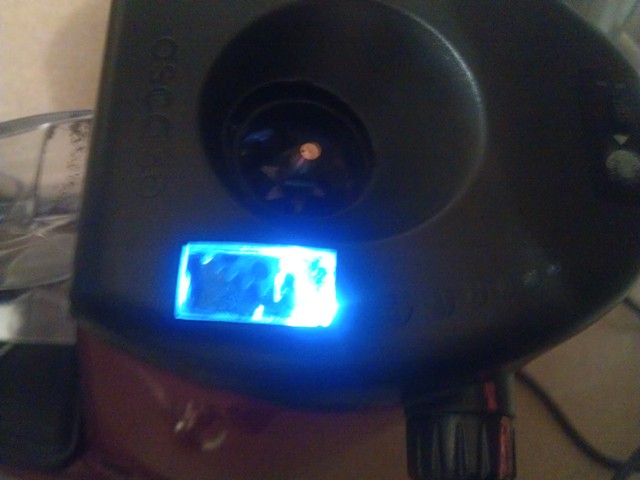

Να παρουσιασω μια μοντουλα που εκανα στον μυλο μου καθοτι εχω την ταση να ξεχναω συνεχεια τη ρυθμιση που εχω κανει και πρεπει να ανοιγω καθε λιγο το καπακι να βλεπω και ειναι κουραστικο.Κατα πρωτον εκανα μια στοιχειωδη σημανση του δισκου ανα 5 δοντια μια γραμμη και κολλησα και ενα συρμα που χρησιμοποιηται σαν δεικτης(εικονα 1)

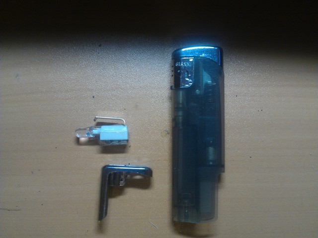

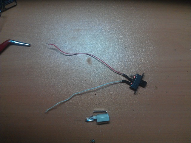

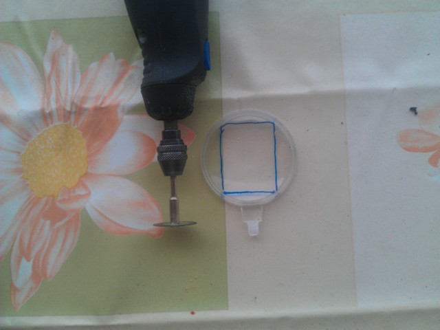

κατοπην τα υλικα που χρησιμοποιησα ειναι ενα φακουδακι απο αυτο που εχουν μερικοι αναπτηρες (εικονα 2) και ενα διακοπτακι on-off (εικονα 3)καθως και ενα παλιο πλαστικο μεγεθυντικο φακο (εικονα 4).Αφου δημιουργησα ενα παραθηρο στο καπακι του μυλου εκοψα το φακο στο καταληλο μεγεθος ωστε να ταιριαξει στο παραθυρο (εικονα 5).Κατοπιν ο διακοπτης και το φως ετοιμαστηκε (εικονα 6) και κοληθηκε στο καπακι στο καταληλο σημειο ωστε να μην εμποδιζει (εικονες7,8).Τελευταιο βημα η τοποθετηση στο μυλο.Τι κερδισα:Με το να χρησιμοποισω το μεγεθυντικο φακο βλεπω το δισκο σε μεγεθηνση και τα σημαδια με τα δοντια ανετα αφου φωτιζεται κιολας (εικονες 9,10) οποτε οτι ρυθμισεις γινονται πλεον πιο ευκολα.Α και μην ξεχασω επειδη εχουμε και το θεμα με την εγγυηση πριν απο ολα παραγγειλα ενα αλλο καπακι μυλου για καβαντζα με κοστος 7,1Ε.Ελπιζω να σας εδωσα καποια ιδεα για modding του μυλου σας.Συγχωρεστε παρακαλω τον τροπο γραφης μου αν σας μπερδευει
