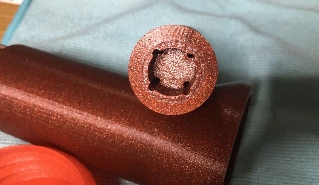

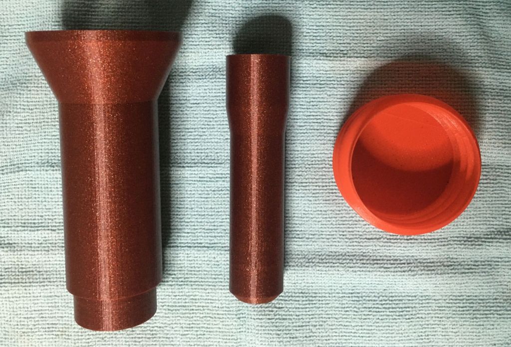

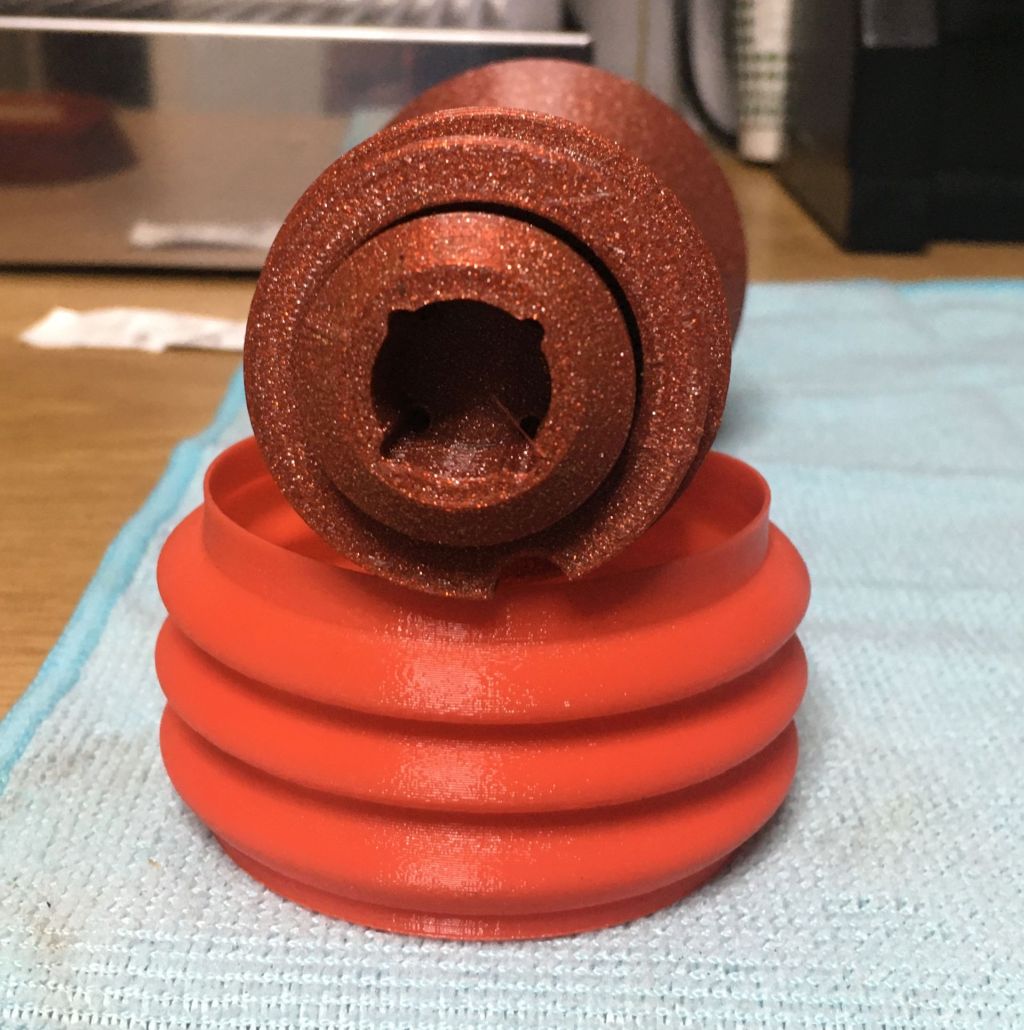

Έχω τον Eureka mignon manuale και το θέμα με το single dosing με απασχόλησε αρκετά
Τι θα ήθελα από ένα κιτ single dosing?
1. δοχείο, hopper, για μια δόση με δυνατότητα τοποθέτησης plunger (δεν το ξέρω στα Ελληνικά) για να σπρώχνει τους κόκους προς τα μαχάιρια για την αποφυγή του pop corning
2. Φούσκα, bellow, για να φυσάω τον καφέ προς τα έξω για μείωση της κατακράτησης, retention.
3. Τα 1 & 2 σε συνδυασμό , μια και έχω βρει σε κατασκευές 3D printed μόνο το ένα ή το άλλο.
Ετσι κάθησα να σχεδιάσω/τυπώσω κάτι που να τα συνδυάζει, τροποποιώντας άλλες σχεδιάσεις ώστε να κάνουν και τις δύο δουλειές ταυτόχρονα.
Το αποτέλεσμα φαίνεται στις πιο κάτω φωτογραφίες με το plunger να έχει διαμπερείς διαμήκεις τρύπες ώστε να μπορείς να φυσσάς κατά την διάρκεια του κοψίματος του καφέ. Επίσης έχει διαμορφωθεί έτσι στην μύτη του ώστε να πηγαίνει πολύ κάτω κοντά στα μαχαίρια αλλά να μην ακουμπάει την κεντρική βίδα που "συγκρατεί" την βάση του κάτω μαχαιριού...
Σημ1. Το plunger έχει κενό από πίσω αν θέλει κάποιος να προσθέση βάρος, κάτι στερεό , ώστε να μην φράξει τις τρύπες του αέρα
Σημ2. η εκτύπωση έγινε με υλικό που είχα περισσευούμενο , μην σας παραξενεύει το χρώμα...
Μετά από χρήση μερικών εβδομάδων διαπίστωσα ότι το κόψιμο με το παραπάνω σύστημα έγινε ποιο σωστό, κόβω τώρα ποιο χοντρά σε σχέση με πριν, με συνέχεια και συνέπεια και με επαναλαμβανόμενα αποτελέσματα στους χρόνους εκχύλισης, με όλες τις άλλες παραμέτρους ίδιες φυσικά.
Το set λογικά ταιριάζει σε όλους τους Eureka mignon μια και οι εξωτερικές διαστάσεις είναι σχετικά ίδιες.
Στην επόμενη φάση θα κάνω και μία επικλινή βάση στήριξης του μύλου για βελτίωση την κατακράτησης

Στην τελευταία φωτογραφεία το μεσαίο αντικείμενο δεν μπαίνει πάνω από το κόκκο του καφέ που βιάζεις στο χωνί η το εχω καταλάβει λάθος.

καλησπέρα. οπότε δεν βγάζεις το μεσαίο για να χρησιμοποιείς το φυσερό?
από κατακράτηση πως τα πας? η άλεση είναι ομοιόμορφη?

Σωστά, η κατακράτηση είναι περίπου από 0 -0,5γρ.spirosninja έγραψε: ↑Πέμ Ιαν 20, 2022 4:40 pmκαλησπέρα. οπότε δεν βγάζεις το μεσαίο για να χρησιμοποιείς το φυσερό?
Η άλεση είναι πιο ομοιόμορφη από το να μην υπαρχει το plunger. κόβω πιο χοντρά από τοτε που άρχισα να το χρησιμοποιώ
υπάρχει καλύτερη συνέπεια των αποτελεσμάτων εκχύλισης, αν γίνομαι κατανοητός
